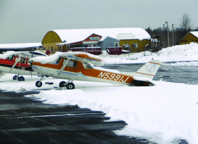

Вот типичная картина в наших аэропортах зимой. Снег подгружает заднее горизонтальное оперение и самолеты Сессна смело садятся на попу куда мудрые пилоты заблаговременно подстилают соломку из старых авиационных колес. Проекция Силы тяжести в таком раскладе выходит за треугольник опор , поднимается передняя стойка за счет опускания ЗГО и самолет надолго (практически до весны) и хорошо примерзает к земле матушке

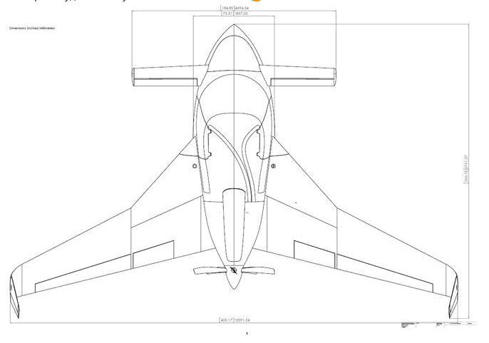

Но он не учёл, что когда в салоне будет 4 человека, а весь этот вес будет находится впереди ЦТ самолёта и соответственно нагрузка на переднюю стойку и ПГО будет в разы больше 180 кг(может и 500 кг). При такой нагрузке на ПГО, что-бы поднять нос самолёта нужно будет достичь скорости в 100(и больше) узлов и соответственно разбег будет намного длиннее
Очень бы хотелось, чтоб проХфесор от уточной аэродинамики изобразил на виде сверху обсуждаемого нелетающего "бегемота" несколько точек:
1 Фокус крыла приведенный к продольной оси того "бегемота".
2. Центр тяжести пустого "бегемота".
3. Центр тяжести "бегемота" беременного одним пилотом средней массы.
4. Центр тяжести "бегемота" беременного двойней.
5. Центр тяжести "бегемота" беременного тройней.
6. Центр тяжести "бегемота" беременного четверней.
7. Центр тяжести "бегемота" беременного пятерней с приданным запасом памперсов (груза).
И далее просьба к тому проХфесору посчитать величину подъемной силы переднего горизонтального оперения во всех случаях полезной нагрузки по пунктам 3, 4, 5, 6, 7 для осуществления взлета по провозглашенному им алгоритму "не дергай за РУС и жди пока оно само взлетит"
Зная эти значения подъемной силы ПГО хотелось бы узнать из первых, тьфу ты, из вторых рук величину скорости отрыва того "бегемота" от бетонки.

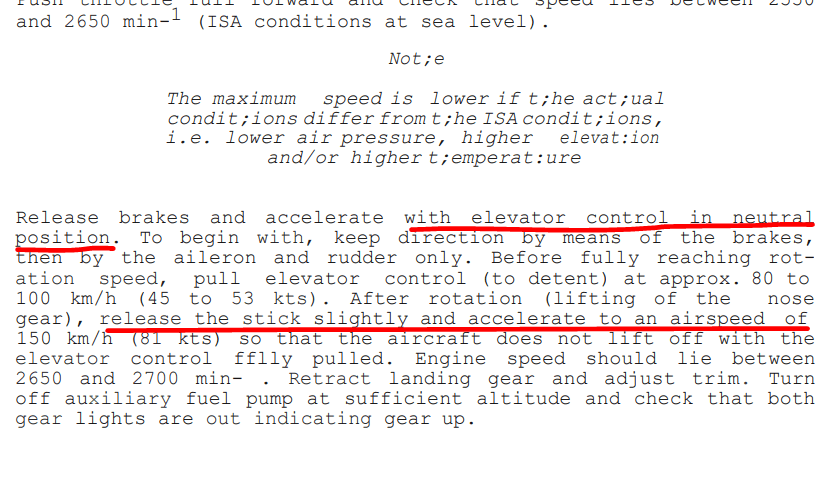

Вот для особенно одаренных знатоков управления канардами специально нашел Процедуру Управления Жирофлюгом. Мистер malish. не поленитесь переведите для всех
И в чем же здесь отличие от обычных самолетов? Обычная процедура поднятия носового колеса для создания необходимого для взлета угла тангажа.
Покажите Ваше пилотскую операционную книжку (POH) и сравним почему нет - давайте
NB: Для других поясню - там написано что делать ничего не надо: Само взлетит . Дерганье ручки туда сюда абсолютно бесполезное занятие
Yakovlyev
Я умею строить самолеты!
o_O Та именно написано, нужно ручку дернуть туда, а потом сюда, после чего успокоиться и ждать взлета. Вы еще и по английски плохо понимаете?
Ну вот здесь как раз суть не в этом Покажите Ваш POH и мы сравним : То же самое надо делать на взлети или что то другое.
