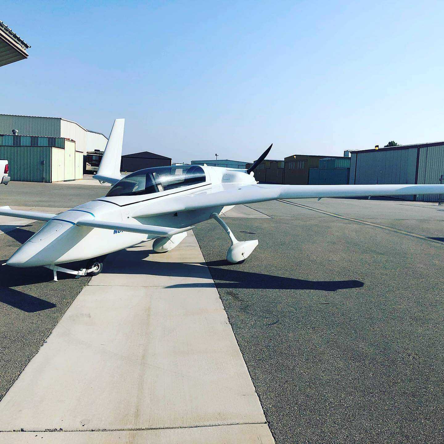

А что Вы хотели, что-бы на переднюю стойку была нагрузка в тонну? Поэтому и "падают" утки на "попу" на земле, когда пилот выходит из кабины - центр тяжести смещается назад, за пределы точки опоры основных стоек. Поэтому владельцы "уток" убирают переднюю стойку на стоянке, что-бы пустой самолёт не "падал на попу" при любом порыве ветра!

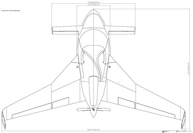

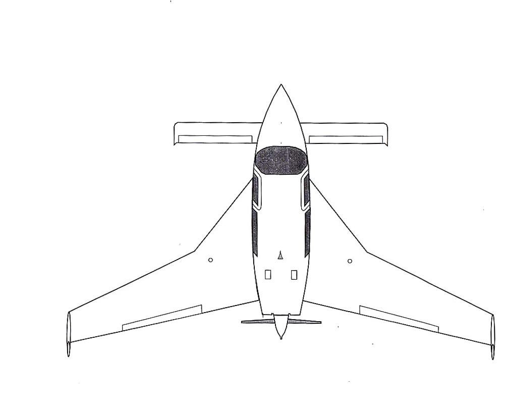

1) Питер не зря добавил "свинец" в нос самолёта - что-бы пустой самолёт не "падал попой". Но он не учёл, что когда в салоне будет 4 человека, а весь этот вес будет находится впереди ЦТ самолёта и соответственно нагрузка на переднюю стойку и ПГО будет в разы больше 180 кг(может и 500 кг). При такой нагрузке на ПГО, что-бы поднять нос самолёта нужно будет достичь скорости в 100(и больше) узлов и соответственно разбег будет намного длиннее 🙁 Я уже не говорю про посадку - переднюю стойку поломает, когда "плюхнется" носом о бетон😳 Этот самолёт нужно будет "притирать" к ВПП на скорости авиалайнера и полоса ему нужна будет также в ПАРУ километров😉
2) Любое ГО, включая ПГО, должно находится(желательно) на расстоянии половины размаха крыла от ЦТ самолёта, для лучшей продольной устойчивости(устойчивость по тангажу). Если это расстояние меньше(плечо момента), то тогда площадь ГО нужно увеличить! На Рапторе эта дистанция намного меньше, а площадь ПГО очень маленькая🤔
Смотрите разницу в ПГО на рапторе и Velocity - "небо и земля"!
Нет Уважаемый Мр Malish во первых не все владельцы уток а во вторых не поэтому. . Опускание передней убирающейся стойки свойственно только тем канардам у которых основные стойки фиксированные. это ВариИзи, это Лонг Изи это Кизи ( и еще некоторые типа Джайрофлюг) И смысл в том что передняя стойка все равно убирающаяся что увеличивает скорость полета (меньше сопротивление потоку) и в таком положении самолет на земле очень устойчив. Если не убирать свободно крутящееся переднее колесо и оставить самолет в трехколесном положении и не поставить на тормоз он просто укатится куда попало. В "преклонном" же положении нос этих Изей устанавливается на подпятничек расположенный у основания передней стойки. И в этом положении весь аппарат принимает пирамидальную очень устойчивую форму.

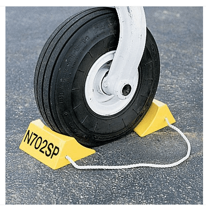

Причём здесь шасси? Вы же не ставите свой Чероки в "пирамиду" и некуда он не катится! То что передняя стойка у них убирается для уменьшения сопротивления воздуха в полёте, я знаю, но они это используют для установки самолёта "раком" не от хорошей жизни. Тогда многие владельцы самолётов с убираемым шасси также-бы делали - что-бы самолёт "никуда-бы не укатился". Всё что нужно было-бы сделать - это разъединить уборку носовой стойки и основных... и ОЛЯ самолёт стоит "раком" и "никуда не едет"😆

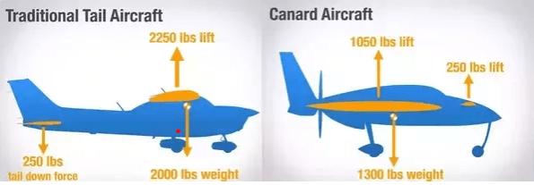

Вот схема для Вашего понимания и освоения различий Обратите внимание на подъемную силу канарда = всего 225 фнт и при нагрузке в 200 фнт на перднее колесо 25 лишних фунов вертикальной подемной силi влекут это крыло ПГО вверх
Если бы мог поставил бы Но у Чероков переднее колесо не убирается Увы ... так что приходится пирамидами же удеживать колесики от кручения на земле
Еще раз посмотрите внимательно ЗАЧЕМ так стоит канардо самолет. А не на "трех ногах" Вы же сами знаете что на переднюю стойку есть давление и оно не равно нулю. Значит что? Оставьте на трех ногах и все... Должно НЕ ПЕРЕВЕРНУТЬСЯ назад Или точнее : Не должно перевернуться никак назад Центр тяжестi смещен вперeд от оси основных колес. неа, перднее колесо кастер. Нет ни тормоза ни способа "зажать" его Поэтому делают коленопреклонение. Ставят перднюю стойку раком и получают устойчивую пирамиду КОТОРАЯ НЕ СДВИНЕТСЯ С МЕСТА ни при каких условиях
Это Вы обратите внимание что показали... То что у канарда(утки) оба крыла создают подъёмную силу, а у классического самолёта ГО создаёт "негативную" - это не новость 😉 Поэтому площадь основного крыла у "утки" будет меньше, что-бы "держать" тот-же вес самолёта(со всеми вытекающими последствиями). Но от этого "сама взлетать" утка не будет!
Учите аэродинамику!😆😉
Я Вам уже выше написал ПОЧЕМУ... Внимательней читайте😉
Кстати именно изза переднего кастер колеса катать одному по асфальту канарды самое милое дело. Пальчиком управляется и едет куда скажешь А вот стоять не хочет ни в какую пока не нагнешь
