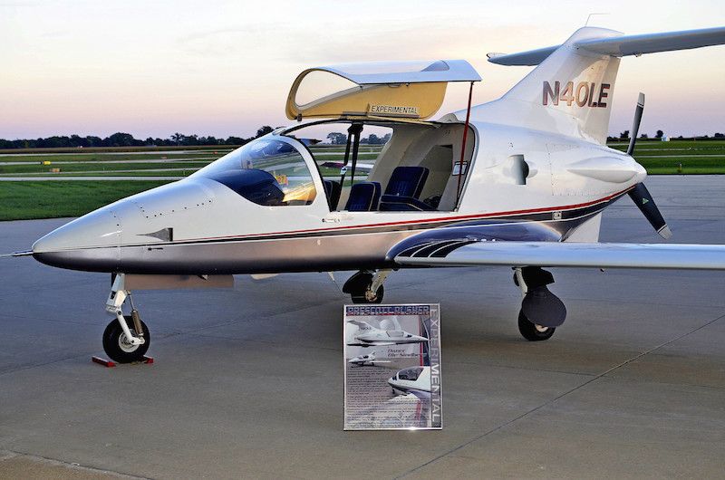

Кстати про стабильность по тангажу на Рапторе. Посмотрев крайнее видео ещё раз, меня удивило что самолёт очень резко поднял нос, хотя Питер уже убрал "газ"(прежде чем "тянуть" РУС) и самолёт уже начал терять скорость. Даже Питер сказал что хотел поднять нос до 5 градусов, а он "ушёл" на 7-8 градусов. При этом Питер отклонил РВ на кабрирование не так уж сильно, обычно при таком отклонении РВ самолёты поднимают нос медленно, а этот сделал это довольно резко. Возможно это говорит о том, что у Раптора чрезмерно задняя центровка, а что ещё хуже, на этом самолёте существует эффект "подхвата", что очень опасно 🤔
Коллеги, еще раз, самолет с носовым и хостовым колесом должен балансироваться на пробежках на углах тангажа заданных РУС . Если не балансируется, значит с центровкой или положением основных колес что-то не то. Только с велосипедной схемой отрывается сразу или после вздыбливания передней.

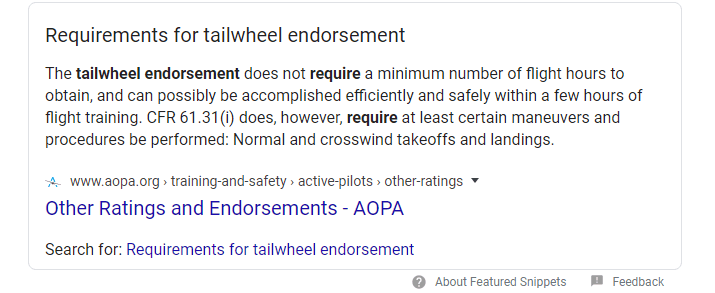

кстати а "что не так" в управлении самолетом с хвостовым колесом? Почему существуют СПЕЦИАЛЬНЫЕ требования к пилотированию именно taildragger
Долгое удерживание передней опоры на земле? Необходимо ли это? Может Это просто ошибка?

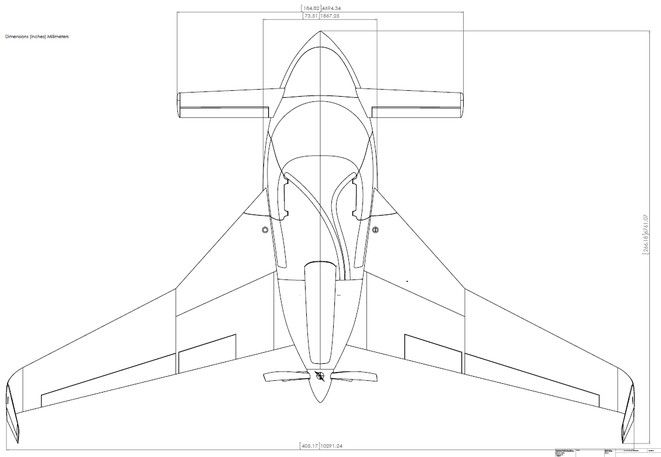

Был такой КИТ самолёт - Prescott Pusher, тоже с просторной кабиной на 4ых и винтом сзади, но классической схемы. Этот самолёт тоже имел ограничения по тангажу на взлёте и посадке(хотя винт имел больший клиренс чем у Раптора), соответственно высокие скорости и дистанции для взлёта и посадки. Но основной проблемой этого самолёта была неустойчивость в полёте по тангажу и поэтому этот КИТ не имел успеха в продажах. Неустойчивость в полёте была вызвана тем, что стабилизатор пришлось установить очень близко к крылу(короткое плечо момента от РВ) что-бы киль не мешал винту, а перенести винт дальше назад было нельзя - ещё больше уменьшится угол тангажа на взлёте и посадке, а так-же пришлось бы удлинять вал винта, что тоже не "гуд".
Моя интуиция - Раптор будет иметь туже "болезнь" что и Prescott Pusher - неустойчивость в полёте по тангажу, т.к. у Раптора короткий нос и поэтому ПГО очень близко к основному крылу. А про высокие взлётные скорости и дистанции Раптора мы уже видели 😳

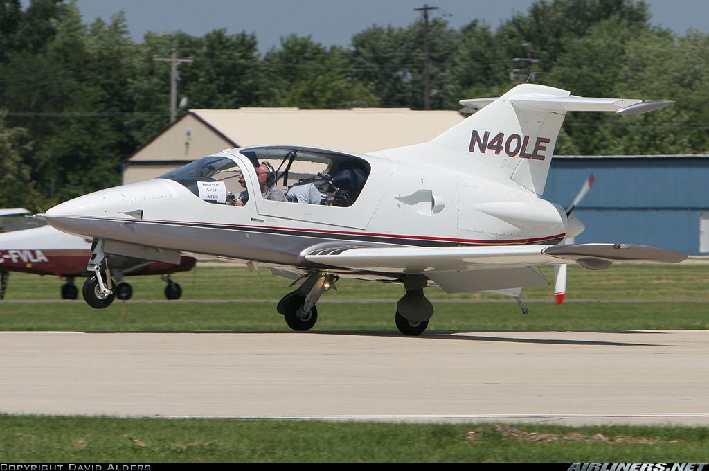

Прекрасно видно. Перед отрывом все утки плавно поднимают нос, устойчиво бегут на основных с плавням увеличением угла тангажа, плавно отрываются. Отрыв носового колеса перед самым отрывом канардов связана с тем, что у них основные колеса намеренно смещают назад для того, чтобы винт был подальше от земли и, чтобы не сел на попу без пилотов в кабине. Для этого еще и переднюю стойку складывают на стоянке, для удобства входа-выхода и, чтобы не опрокинуло ветром. Поэтому на переднюю опору получается нагрузка поболе обычной схемы, к тому же, нет обдува винтом ГО, как результат всего этого - отрыв носа в конце разбега. Можно сразу взять ручку на себя, нос поднимется пораньше, но закроет обзор и увеличится и так длинный разбег. Аэробусы по подобным причинам так же отрываются, даже со сразу задранным РВ и опущенным стабом.
У Раптора все это ярко выражено, да еще с нехорошим ограничением угла подъема носа. Нужна демонстрация возможности Раптора устойчиво и управляемо бежать на основных колесах. Для этого надо взять ручку на себя перед разбегом, дать газ и ждать, когда он оторвет нос, но следить, чтобы это не произошло на скорости больше расчетной скорости отрыва и не цапанул винтом землю. Как нос поднимется, плавно прибрать газ и бежать на основных, демонстрируя продольную устойчивость и управляемость. Я бы так сделал.
