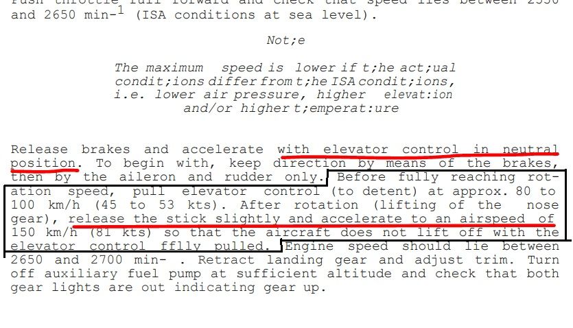

NB: Для других поясню - там написано что делать ничего не надо: Само взлетит . Дерганье ручки туда сюда абсолютно бесполезное занятие
Вы хоть бы сами прочитали, что там написано. Там написано, что только начинать разбег надо с рулем высоты в нейтральном положении, а дальше уже написано, что надо делать, чтобы взлететь.
Перевожу обведенное черным цветом:
«Перед полным достижением скорости отрыва переднего колеса (rotation speed) потяните на себя управление рулем высоты на скорости 80 – 100 км/ч. После поднятия переднего колеса слегка отпустите ручку управления и разогнитесь до скорости 150 км/ч, чтобы самолет не оторвался от полосы с полностью взятым на себя управлением рулем высоты»
Стандартная процедура для любого самолета.

Ничего отдавать никуда не надо. надо просто ждать Ну что здесь не понятно? Даже в железобетонном немецком POH между строк написано - ничего не трогайте - потому как все равно надо возвращать все на место до того как взлетишь

Смотрите я не поленился и нашел самый настоящий POH самого настоящего Канардо самолета и показал что ручку там как то тянут на себя еще до того как носовая стойка отрывается а вот как только она отрывается надо эту ручку вернуть в исходное положение. И специально написано не тянуть ее больше на себя ни в коем случае. Пусть само летит . А то потянешь и улетит все к бениной маме все вместе с канардом. Так как же на не на канардо самолете проходит точно такая же процедура взлета?
Этому вас должны были научить еще когда вы лицензию получали. Про срыв на взлете слышали?
Вы же доказывали, что ничего делать не надо, только сидеть и ждать. Когда же вас ткнули носом в ваши же документы, то оказалось, что надо работать ручкой "тыкать ее туда-сюда" и вы сразу же запели другую песню. Как всегда...
