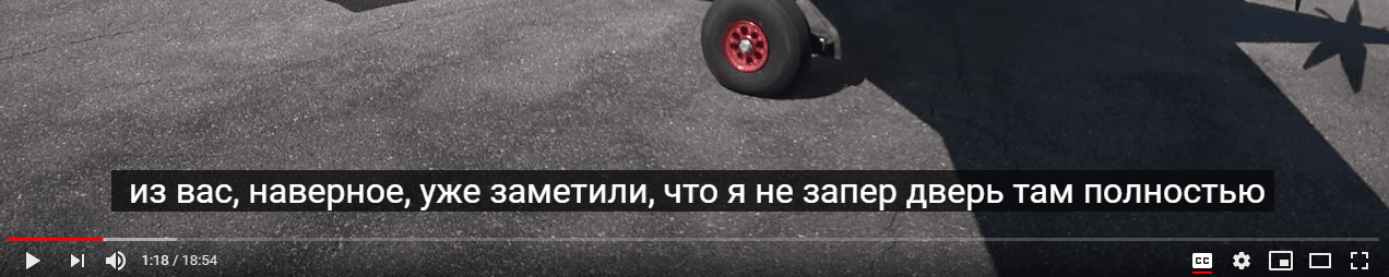

Петер предупредил что у него не закрылась как следует дверь Осталась щель и через нее и свистело

Так же обратил внимание на свист, как только отрыв основных стоек произошел. Экранный эффект что ли.

У камеры был свой микрофон. Тот свист видимо и был свистом в "ушах" видеокамеры.

Ему бы посоветоваться со спецами. Сам он с решением этой проблемы может и не справиться. Одно только то, что только в полëте обнаружилось, что дверь оказалась недоконца запертой может говорить о многом.
