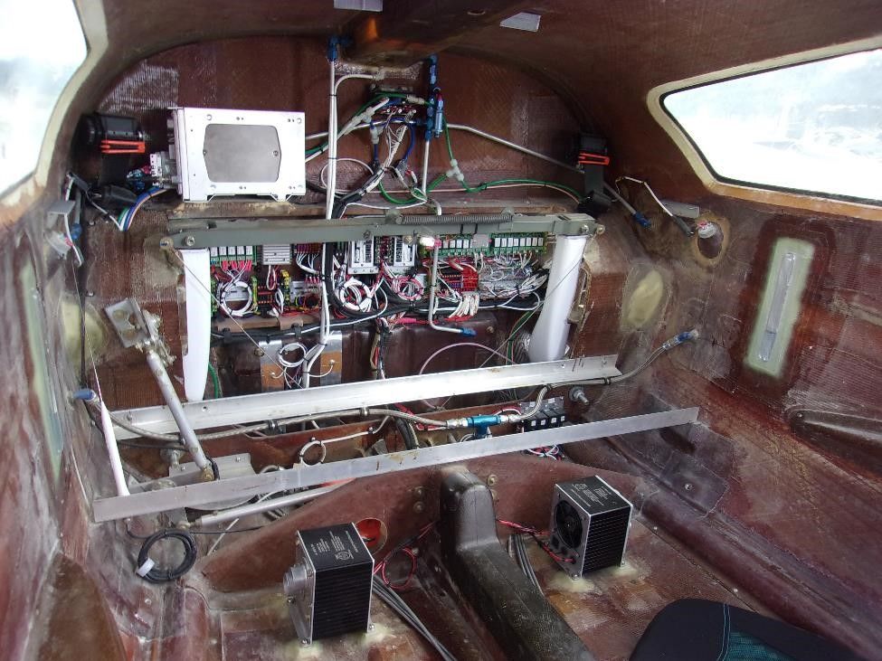

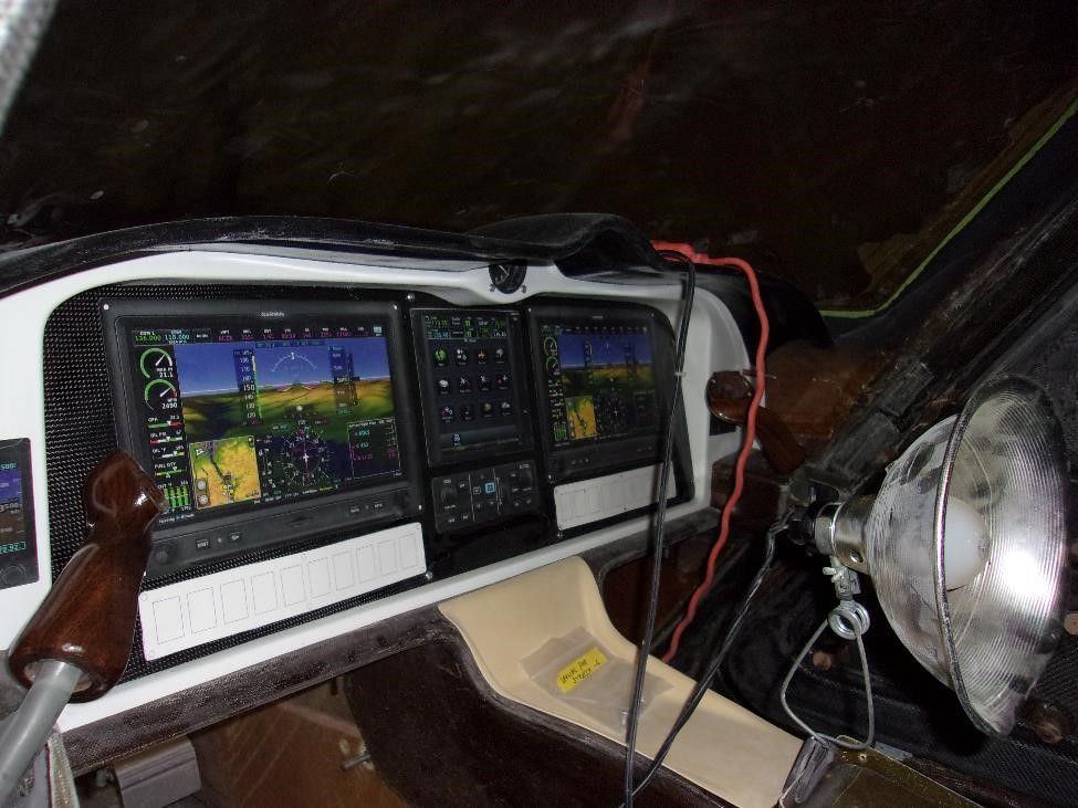

Чтобы не терять из виду Канардо Самолеты покажу как выглядит изнутри самолет Velocity сегодня побывал на заводике даже полетал на самолете Двойнике. Год назад на этом заводике был Наш коллега из Калифорнии и снял фильм как раз о том что я показываю

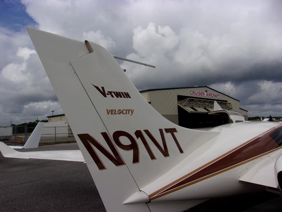

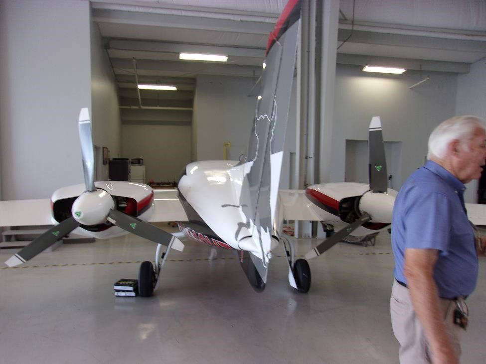

Меня интересовали новые Канардо Самолеты от Велосити. И это конечно двухдвигательные или Twin. Именно на нем я полетал Именно эту игрушку я бы построил для себя Но... Это не Раптор

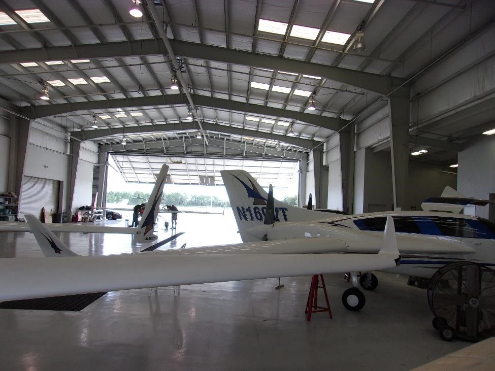

Каждый самолетик в ангаре это прозведение скусства. А два из них (из как мнмум десятка а то двух) которые я видел вообще шедевр достойный музейного выставочного уровня. Но как говорит хозяин - не берут эти самолеты в музеи

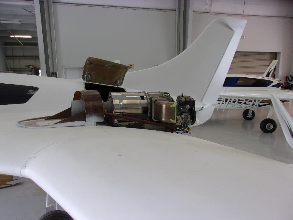

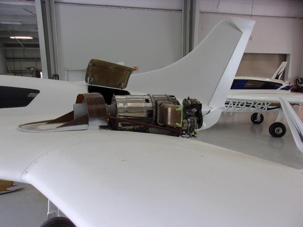

Два ТВД стоит?

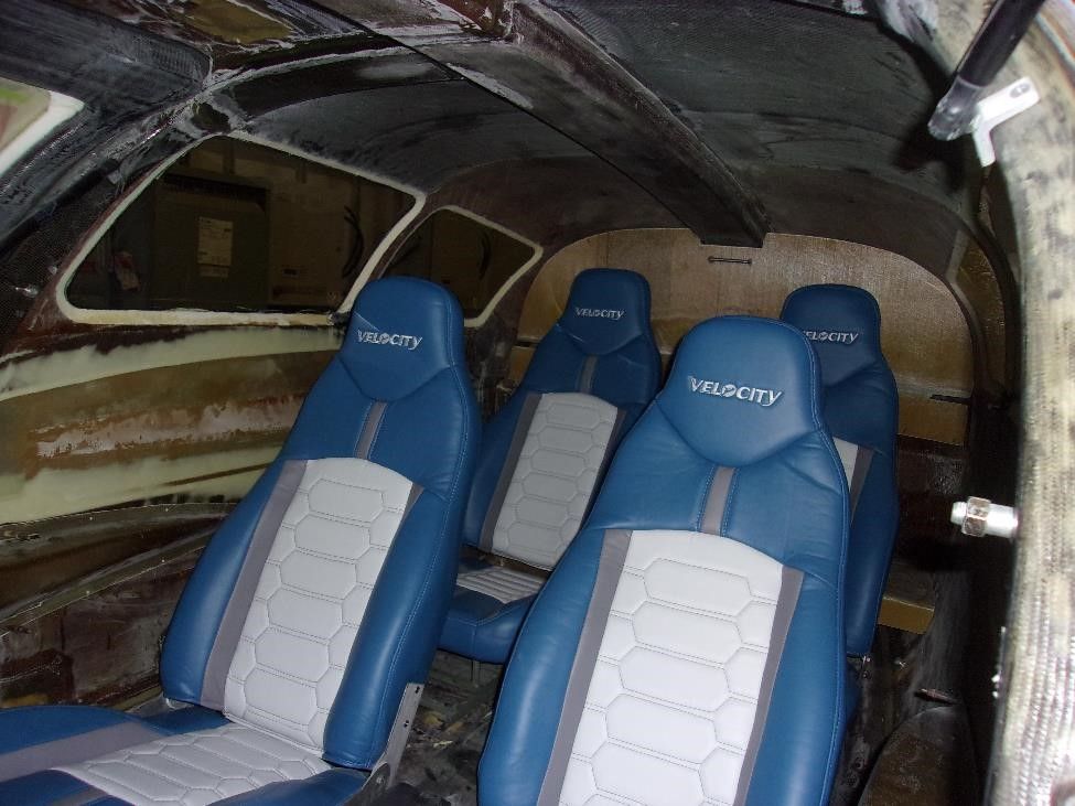

Меня по заводику своему водил Сам Папа Суинг. Дуэйн Суинг если быть предельно точным. Я в другой веточке давно уже рассказывал как эта семья стала хозяевами бизнеса. И у них получилось и они вполне справляются дже сегодня в пору когда не так то просто выживать среди наступающих на пятки конкурентов в виде того же Раптора Но бизнес есть и даже елается новый вариант 6-местного самолета : 2+2+2 три ряда по два места С несколько расширенной правой дверкой Но в основном самолетик тот же что был в первом своем исполнении улучшен но не изменен Самолет хороший ничего не скажешь Мне летать на нем очень понравилось. Хотя тесноват для меня

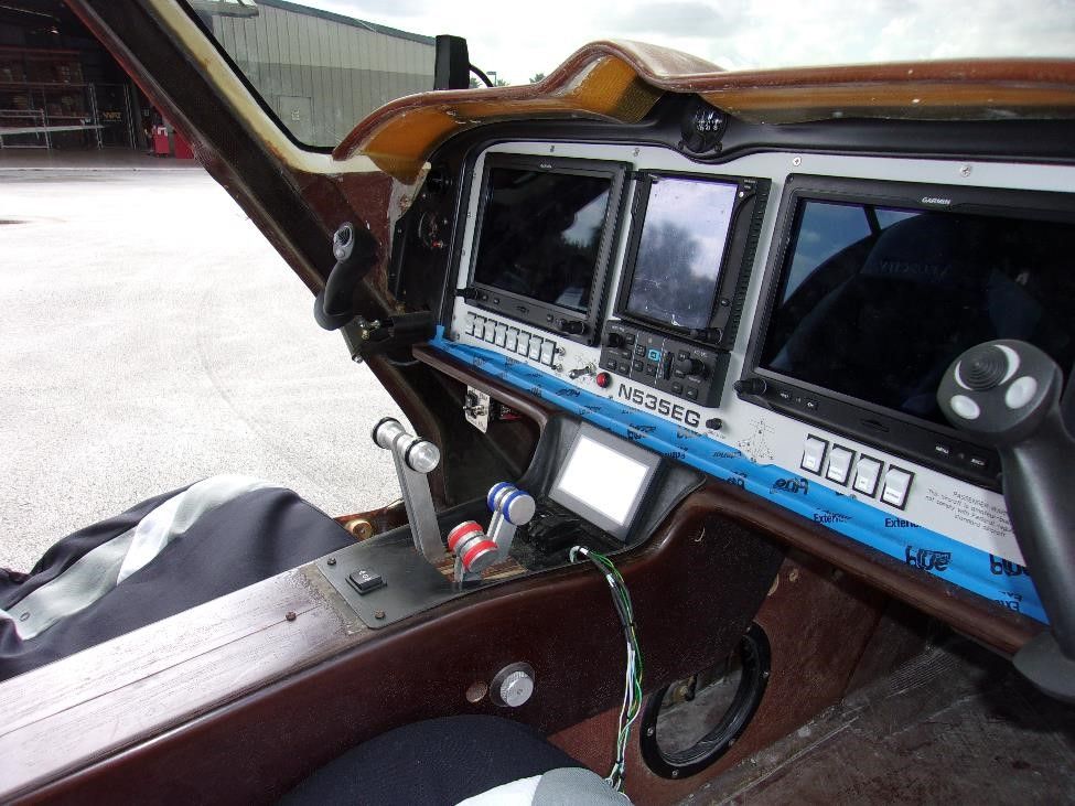

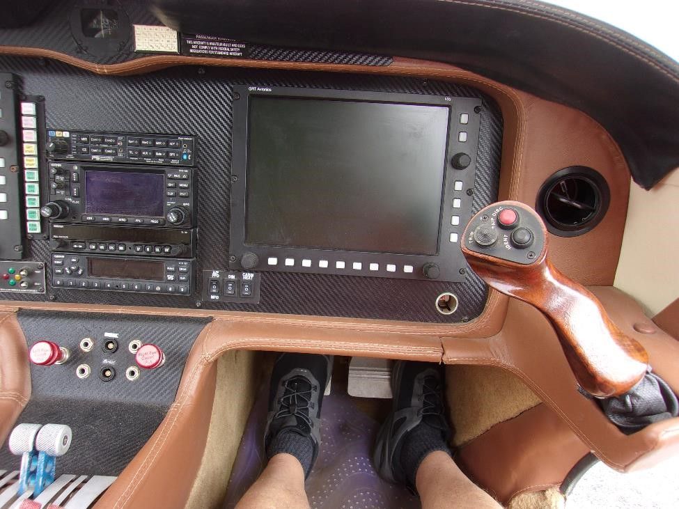

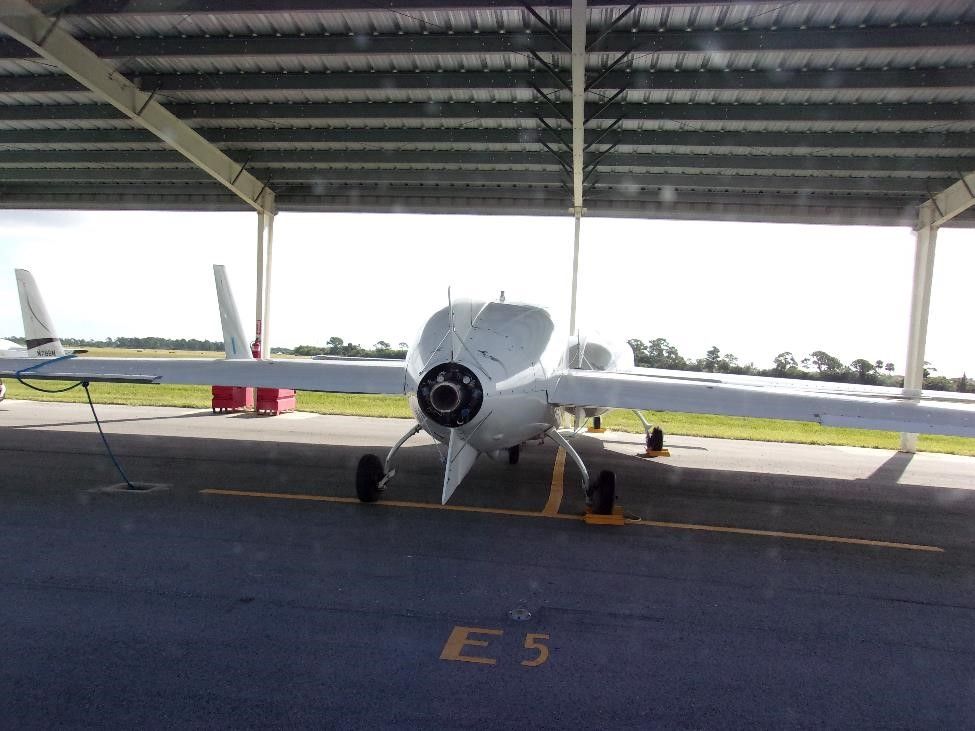

Я полетал в Пятницу на Канарде Велосити. это был Твин. Двойник. Интересный самолетик 8 лет от роду. Летает жестко. Управление рукояткой (джойстиком) весьма нагруженное. Там в отличие от более новых моделей использованы кабельные тросики для передачи на рули. Новые самолеты используют push-pull rod поводки. Каждый самолет насколько я понимаю имеет свою особенность как ведется управление на рулях и систему управления шасси. В большинстве сложная гидравлика но вроде бы научились делать электрические приводные механизмы. Но в основном управление очень простое. И не такое как на обычных самолетах как я уже говорил. Нет понятия "РОТАЦИИ" на взлете переднее горизонтальное оперение устанавливается "на два пальца" вниз для ускорения приобретения подъемной силы. Как только нос оторвался - рули устанавливаются в нейтральное положение и практически после этого не действуют. Я полетал подергал ручку вперед назад. Она дергается и самолетик чуточку меняет тангаж (pitch) наконец то узнал что pitch = тангаж. Но сказать что прям уж сильно действует на всю балансировку - нет. Самолет все равно летит горизонтально. Высота набирается скоростью и скоростью же высота убирается. Мы спустились с 4000 на 300 фт просто "выключив" движки по спирали секунд за 45 и конечно полет на высоте в 300 футов со скоростью в 300 км в час впечатляет. На берегу зеваки наверное немного удивились что это за чудо пронеслозь над водой
