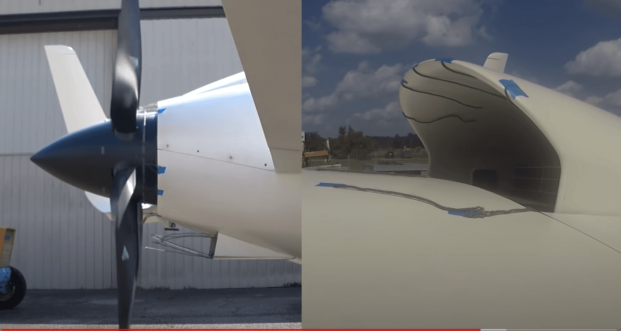

У нашего Питера весьма оригинальное мышление надо сказать. Его идеи и способы решения проблем меня порой удивляют. настоящий кладезь специальных тестов и методов определения неисправностей и их решения. Вот каким методом он убедился в качестве прохождения воздуха сквозь систему обдува
Я правильно рассмотрел, что в воздухозаборнике "на спине" сразу на входе стоит радиатор?
Совершенно верно - радиатор обдувается потоком из заборника который имеет изменяемую площадь - Заборник может быть или полностью открыт или полностью закрыт. Радиатор установлен непосредтсвенно за воздуховодным жерлом и сейчас после переделки получает весь поток
Ну то есть затем ПОДОГРЕТЫЙ в радиаторе воздух идет на вход двигателя?🙄
Подогретый радиатором воздух разделен на две части: Одна идет на турбину а другая на выход при этом обдувает двигатель. Но не забывайте что двигатель дизельный и не воздушного а жидкостного охлаждения . энергия от тепла на радиаторе в том числе распределяется и на подогрев топлива в баках. это обеспечивает термобаланс на высотах где в общем самолет по идее должен чувствовать себя полегче чем в жаркие дни у земли
Во впускной коллектор, т.е. ВНУТРЬ, в цилиндры воздух попадает подогретым теплом радиатора?
Что делает в турбине воздух от радиатора для меня загадка.🙄
Учитывая, что потом он попадает в нагнетатель, где сжимается и нагревается, несколькими доп. градусами полученными от радиатора можно пренебречь. Зато меньше шансов на обледенение входа нагнетателя.:)

Помнится в книжках по ДВС как-то вычитал, что повышение температуры на впуске на 10 градусов эквивалентно снижению мощности на 1%. Подогрве воздуха на входе в компрессор также сниижает его КПД. Так что ,там десяток градусов, тут невытертый подтек смолы, сям гайка недокрученная вот и получается потом, что движок мощности не добирает, винт не дает расчетной тяги и пр. Пивной ларек в виде забора воздуха сверху, и выпуском его снизу, чтобы он "по дороге" обдул движок тоже вызывает сомнения. Все эти метания и толкотня воздушных потоков внутри корпуса увеличивают сопротивление. Ну глянуть хотя бы на то, как ставились радиаторы на самолеты ВМВ. На "Мустанге"(американцы жеж), например. Вобщем, зачем так организова воздушный тракт, не понятно.🙄

Не, я понимаю, пиар там, шоу и прочий маст гоу он... Но это все не поможет. Если кормить движок теплым воздухом - будет падать плотность заряда и, соответственно, мощность. А еще сильно настораживает что выходное сечение "вентиляции" по ощущениям/фотографиям сильно меньше входного сечения воздухозаборника.

Ничего нового или инновационного Питер не сделал ;) Обыкновенная система охлаждения ДВС с жидкостным охлаждением. Заборник направляет воздух на жидкостный радиатор, который в свою очередь должен охлаждать двигатель. Если эта система не правильно сделана, то двигатель будет перегреваться, что и есть на Рапторе. К тому-же на двигателе Раптора Питер установил две турбины нагнетателя воздуха в двигатель, а они в свою очередь сильно нагревают воздух входящий в двигатель, хотя Питер и поставил интеркулер для охлаждения этого воздуха, но он находится в том-же канале воздухазаборника который не работает. Там-же находится и маслорадиатор. Короче все эти 3 системы правильно не охлаждаются! Питеру нужно полностью переделать систему охлаждения - полностью изменить капотировку моторного отсека. Главное это воздухазаборник который в полёте не работает, так как в полёте в верхней части фюзеляжа, где он находится, создаётся область пониженного давления и воздух в заборник не идёт. К тому же сечение выхода воздуха из подкапотного прастранства очень мало для данного размера воздухазаборника и нормальной "продувки" не будет. Интеркулер и маслорадиатор должны иметь отдельные заборники и выходы воздуха для их правильной работы.
