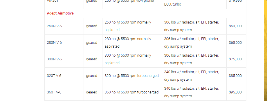

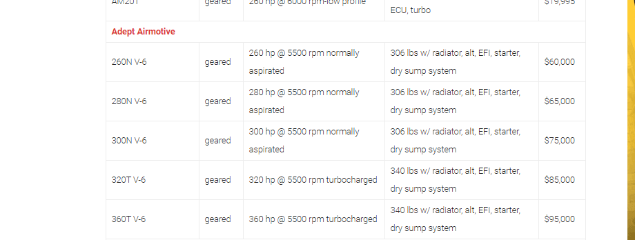

Ну причем здесь новости происшествия и авторпобежки. Вы как дитятко малое. Прям чесслово. Конечно будет большая трагедия если такой мощнейший человек как Питер Мюллер (не дай Бог) попадет в автомобильную катастрофу. Ну или заболеет короновирусом. Ну или его унесут инопланетяне вместе с его прототипом. Но от этого весь процесс никак не расстает - там уже столько желающих что нам с Вами и не снилось. Что Вы так прицепились к системе охлаждения. Если кому то не понравится возиться с TDI возьмет и поставит себе Адепт Дорогой но вполне успешно запущенный

к тому что самолет Раптор - это не сертифицированный самолет а набор конструктор для пытливых умов. Желающие поствят себе на Раптор двигатель Адепт правда и стОить он будет никак не меньше чем 30% самолета

Отлично Уважаемый JohnDoe если есть идеи - это именно то что очень востребовано Но Продавать любую идею можно будет тогда когда кто нибудь захочет себе строить такую версию Раптора. Пока что установка первого серийного двигателя на первый серийно построенный КИТ - не самое далекое но будущее.
