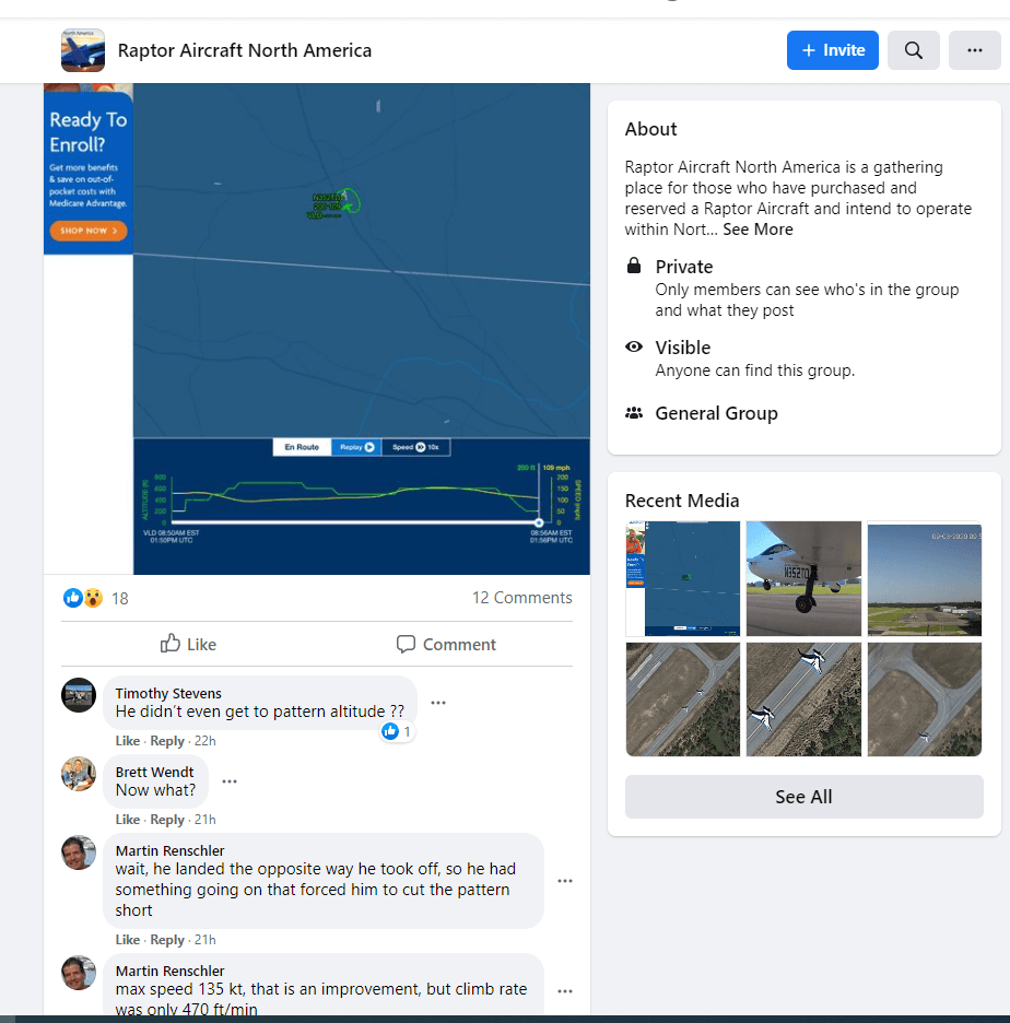

Раскачивается по крену с момента отрыва от полосы. Неустойчивость по крену не решена с помощью доп. радиатора. :(
КВА
Надо ставить автопилот с режимом демпфирования по крену. Или приклеивать законцовки, с большим отрицательным V для снижения чрезмерной попустойчивости. Интересно, на Рутановских большое отрицательное V, на Велосити нет, а летает устойчиво

Это недопустимо и такой самолет, с неустойчивостью "голландский шаг", никто покупать не будет. Вы бы купили автомобиль. который не виляет по дороге только с включенным круиз контролем?
В этом самолете три глобальные проблемы, которые Питер, похоже и не собирается решать:
1. Непригодный для самолета двигатель с ненадежным ременным редуктором.
2. Малый зазор между винтом и поверхностью на посадке, из-за чего пустой самолет с одним пилотом, при минусовой погоде, имеет посадочную скорость 89 knots (165 км/ч).
3. Вышеупомянутая неустойчивость по крену.

Интересно что отклонение до упора элеронов и руля направления вправо не позволяет даже удержать самолет на курсе на одном моторе. Перед ударом есть вид из кабины. Ручка до упора вправо и правая нога тоже а все равно летит влево. Опасное изделие.
Yakovlyev
Я умею строить самолеты!
Скорее всего там скорости уже не было.
