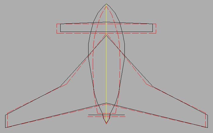

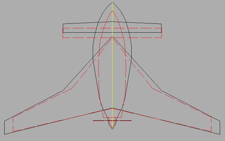

2) Любое ГО, включая ПГО, должно находится(желательно) на расстоянии половины размаха крыла от ЦТ самолёта, для лучшей продольной устойчивости(устойчивость по тангажу). Если это расстояние меньше(плечо момента), то тогда площадь ГО нужно увеличить! На Рапторе эта дистанция намного меньше, а площадь ПГО очень маленькая
Смотрите разницу в ПГО на рапторе и Velocity - "небо и земля"!
Раптор не будет летать устойчиво и БЕЗОПАСНО:cry:
я наложил абрисы с данных Вами рисунков, приведя их одному маcштабу
Raptor чёреньки, размах крыла 10,29м
Velocity XL красновый, размах крыла 9,45м

нс мой дилетантский взгляд касаемо продольной устойчивости возможно обойтись, что называется, малой кровью - поиграться с ГО (площадь+заклинение) и центровкой...
а вот как "по-бырику" вывернуться с поперечной устойчивостью? :rolleyes:

Спасибо за наложенные проекции Раптора и Велосити, из чего видно, что площади ПГО недостаточно. Чтобы вылечить проблемы с продольной устойчивостью, необходимо увеличить размах и, соответственно площадь ПГО, что расширит узкий диапазон допустимых центровок и улучшит демпфирование в продольном канале. Лучше было бы вынести ПГО как можно дальше вперед.
Неустойчивость "голландский шаг" решается увеличением путевой устойчивости. На Рапторе можно попробовать отклонить рули направления во внешнюю сторону на 5 град каждый. Тогда при рыскании, вышедшее вперед ВО будет сопротивляться больше, а ушедшее назад - меньше, что и создаст дополнительный момент путевой устойчивости. Если это не поможет, тогда нужно сделать рули направления увеличенной площади.
И однозначно нужно будет менять мотор на авиационный, с одновременным поднятием оси винта.

А зачем? Данный аппарат никогда не будет пригоден к перевозкам людей и груза. Перетяжеления не победить, с весовой отдачей всё останется плачевно, даже после излечения проблем устойчивости и подъёма оси винта. Всё жду, когда же Питер наконец положит мешок с песком в левое кресло и заправит полные баки! ;)
