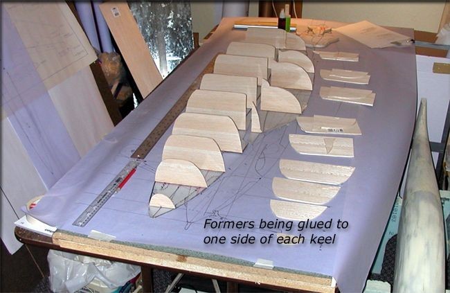

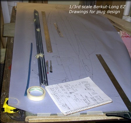

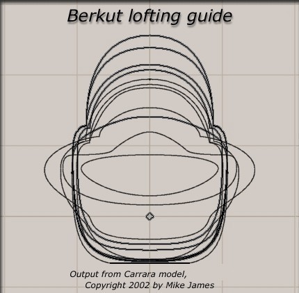

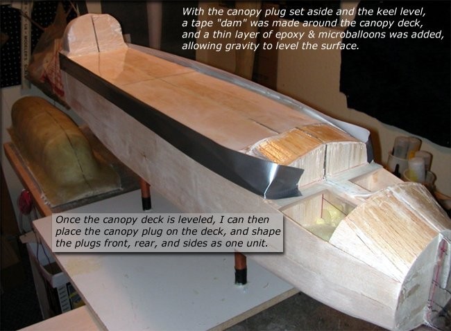

Чтобы не очень загромождать эту веточку различными не-Раптор постройки деталями, но все таки чтобы дать представление многоуважаемой аудитории о том как и в какой последовательности можно делать в домашних условиях различные летающие композитные изделия - я хочу еще продемонстрировать способы конструирования и строительства моделек композитного изготовления. Вот как пример порядок создания (начиная с конструкции) модели самолетика - копии нашего Беркута - который я показывал на неделе:
Так выглядит Лофтинг

Даа вот бумага здесь все таки присутствует
Исполнение модели в масштабе - это еще один элемент очень интересного процесса:
Конечно модель сделать все таки не так уж точно надо все соблюдать как на реальном самолетике но все тки
