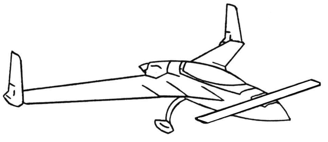

Если у кого то будет интерес к дословному переводу всех страничек его очень профессионально сделаной вэб сайты - я с огроменйшим удовольствием поделюсь своим навыком перевода. Но пока я просто расскажу что и как он сделал в общих чертах по главам. У него процесс строительства идет и в данную минуту. То есть свою историю он расказывает точно так же как и ребята из Проекта Раптор. Всего в его"журнале" 19 глав - в каждой из которых есть изюминка для него самого и для нас. Первая глава дает представление о самом самолетике , о журнале Мурзилка страничку из которой я привел и ссылочку дал, поясняет основы строительства различных деталей из Композитных Материалов Здесь он рассказывает о наборе незатейливых инструментов для своей "кухни"

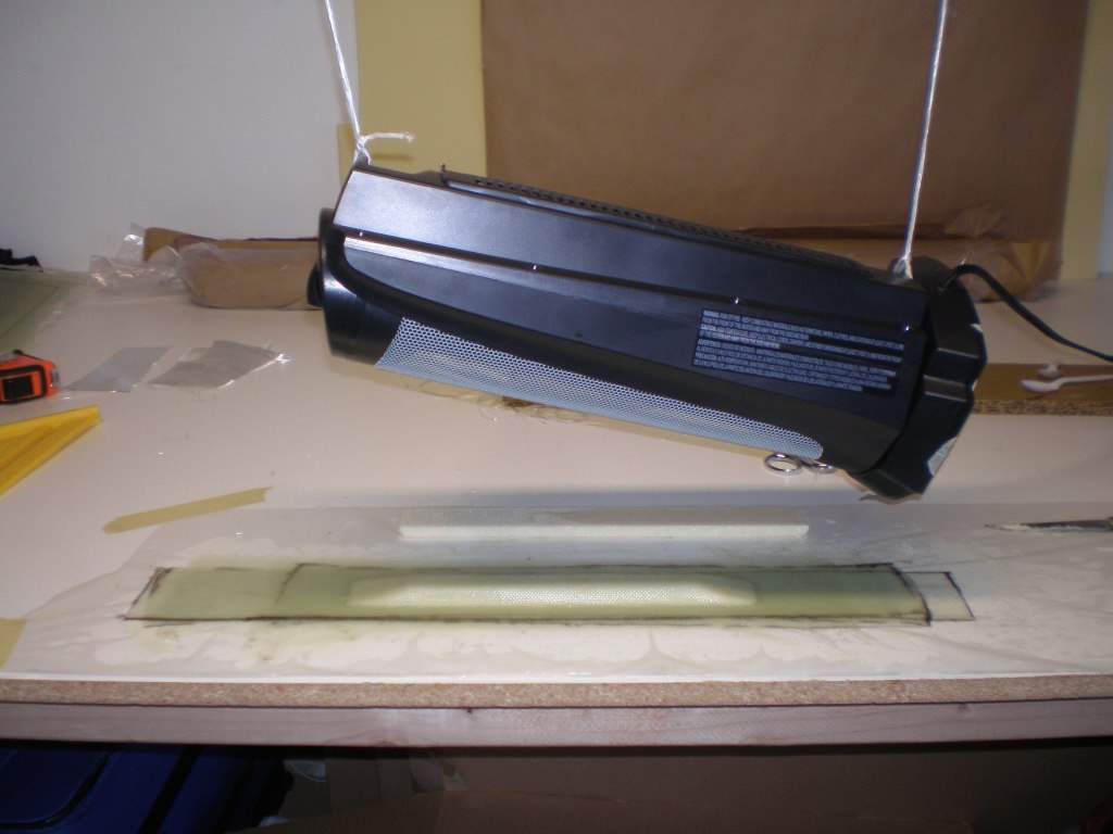

следущая часть подготовительного процесса - это профанация процесса создания детали с импровизированным автоклавом подвешенным на веревочке.  -

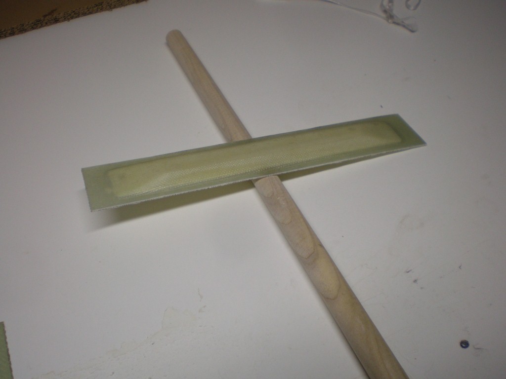

требовалось создать и проверить на прочность небольшой брусок Вот что получилось

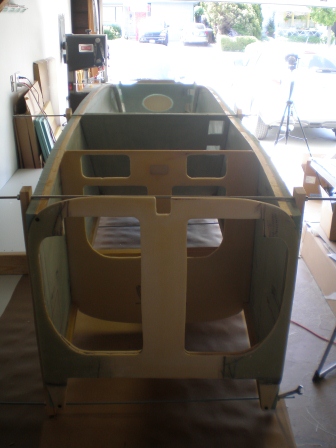

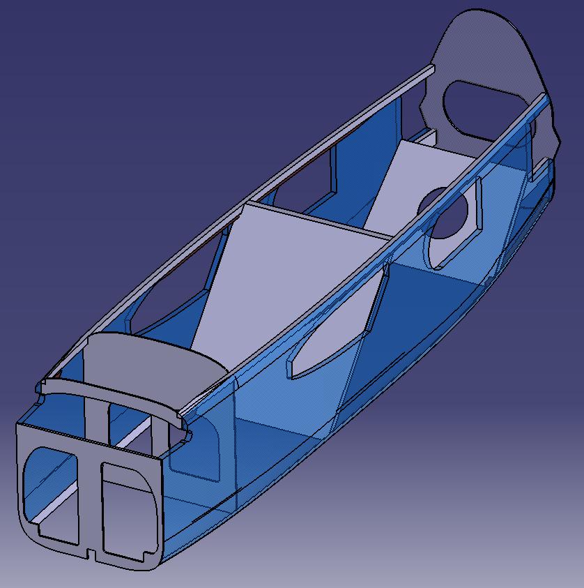

Если мы на время перевода и публикации Видеоматериалов из Студии Раптор перепрыгнем назад чтобы посмотреть что нам готовит Арик то увидим что следующий репортаж посвящен Шестой Главе Мурзилки в которой рассказывается как собрать фюзеляж. И что надо сделать чтобы получилось вот это

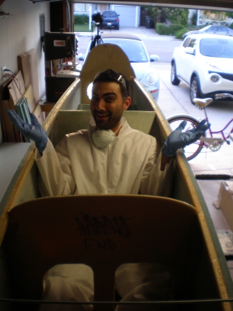

Конечно посмотреть как это все делается было бы очень интересно. Еще более интересно было бы поучаствовать в процессе такой работы. Это конечно же непросто. Но дешево и сердито. Особенно когда в конце некоего этапа можно посидеть внутри своего изделия
Мальчонка подробнейшим образом изложил в карртинках что и как он сделал, но кроме всего - он все это заснял. И получилось еще одно видео с отчетом о работе над сборкой Фюзеляжа. На это ушло 52 часа или 5 min 53 сек поминутных съёмок

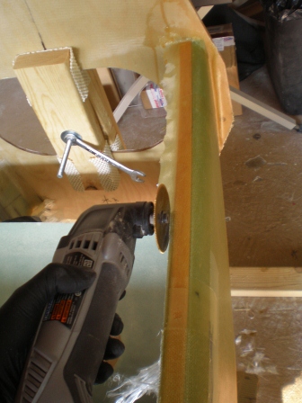

Если внимательно посмотреть на даты создания даже одного фюзеляжа - с нуля и до момента когда наш Арик закончил обклеивать его Стеклотканью ( а это как раз и произошло в результате целого набора событий описанных в Главе 7 то получится что он потратил на сборку фюзеляжа где то 4 месяца работая по 6 часов в неделю. Начал он в феврале 2013 а закончил в Июле того же года. Научился он за это время многому
