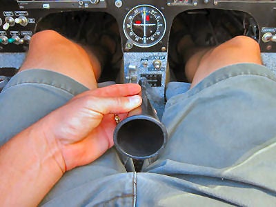

Немножечко не так Дорогой Юрий Владимирович, чуточку подправлю. Там в этом персональном аэролайнере есть система герметизации кабины. Нy Вы знаете .. накачиваем воздух взлетаем вверх на 25 000 фт эшелон и.... подключаем нашу систему к системе герметизации кабины. Есть такая деталька в наших комплектах На фотке посмотрите внимательно. Нажимаем на кнопочку и рррраааз - все улетело в небеса
;D ;D
Я представляю, как уважающие себя дяди и тети в деловых костюмах, находясь в не очень тесном, но одном объеме, пользуются этой штукой. 😎 Или это самолет для особой породы людей, отбросивших стыд наготы, как предрасудок?   🙂
И еще: нажимать на кнопочку нужно очень осторожно, особенно мужчинам. Разряжение, знаете ли... 😉

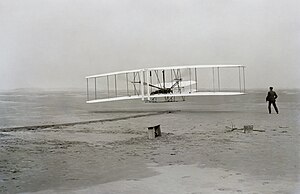

Эта фигня с успехом летает дольше (в смысле древнее) всех известных моторизованных летательных аппаратов - ну с этим хоть вы не можете не согласиться любезный Этих фигуличек в небе столько сколько пожалуй нам всем не налетать за всю свою жизнь. И то что находятся идиоты типа Питера да и меня - идиота в том числе - способных даже представить себе как попробовать поднять  такую фигню в воздух - пожалуй достойно особенного рассказа.
СПИСОК ВСЕХ КАНАРДО-ЛЕТОВ
Пока что мы все наблюдаем за развитием  суперсложного проекта. Наблюдать не мешки ворочить - смотри себе и смотри. Не надо даже неспеша проектировать никакой конвертоплан.
