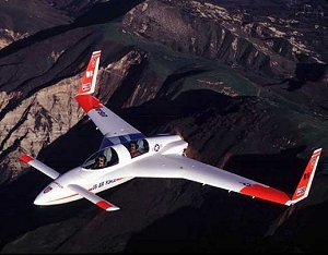

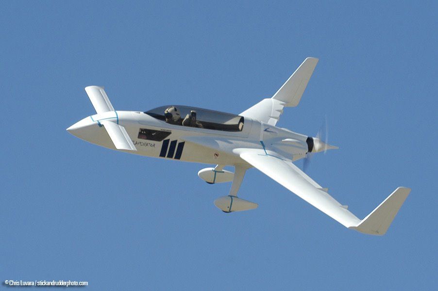

Вы лучше скажите, сами летали на "утке", чтоб так расхваливать непроизвольные клевки на взлете или при приземлении.
На "утке" я не летал, но прочитал о них много.
Жалко на форуме давненько не появляется Михаил "Беркут драйвер" - он точно бы рассказал о вредных и хороших "привычках" Канардов(уток) из первых рук, у него была своя двухместная утка - "Беркут", на которой он много летал.
http://www.reaa.ru/cgi-bin/yabb/YaBB.pl?num=1171027550/95
...Жалко на форуме давненько не появляется Михаил "Беркут драйвер" - он точно бы рассказал о вредных и хороших "привычках" Канардов(уток) из первых рук, у него была своя двухместная утка - "Беркут", на которой он много летал.
Мало того - он сам ее (этот Беркут ж.р.) и построил и стал одним из самых известных пилотов и популяризаторов этого вида спортивного пилотирования
История о Мишке "sVoloch" Касьяне
