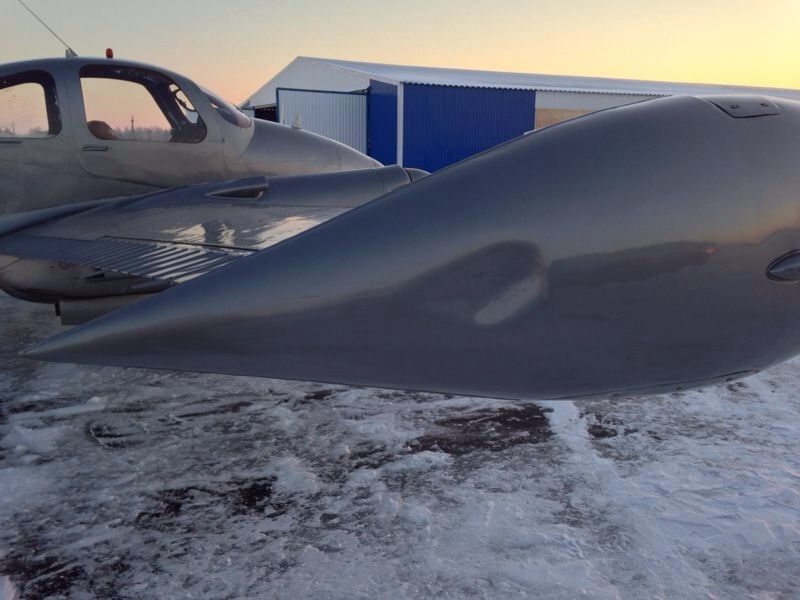

Что в свою очередь несет увеличение массы и ухудшение аэродинамики. Масса растет из-за дополнительных нервюр, что кстати, увеличивает стоимость и кол-во времени на изготовление.Также вспомним, что трубчатый лонжерон заведомо тяжелее. Аэродинамика ухудшается из-за щели. Вывод, ничего хорошего в этом нет :IMHO
Renat сказал(а):
Единственное в чем с вами не соглашусь, так это в целесообразности такого лонжерона! Так как при таких деформациях обшивки теряется профиль крыла! А это существенное ухудшение аэродинамики...
  Вы видимо меня не совсем поняли.
BAIKAL_557 сказал(а):
надо только избавиться от зазора в палец толщиной между обшивкой и трубой, что в принципе никакой сложности не представляет.
  Я полагаю что в принципе возможно приклеить обшивку прямо к трубчатому лонжерону и таким образом добиться совместной работы обшивки и лонжерона. В этом случае уйдут деформации и соответственно потери в аэродинамике.
И не забываем про ресурс!!!!Я думаю, что у крыла с трубчатым лонжероном  он заведомо меньше! Пайперы с классическим лонжероном летают и по 40 и больше лет  😀
Ааа! Понял))) Тогда получаем разрезную нервюру....И как ее сделать?
Вообщем, господа делайте классический лонжерон и будет вам счастье 😀
