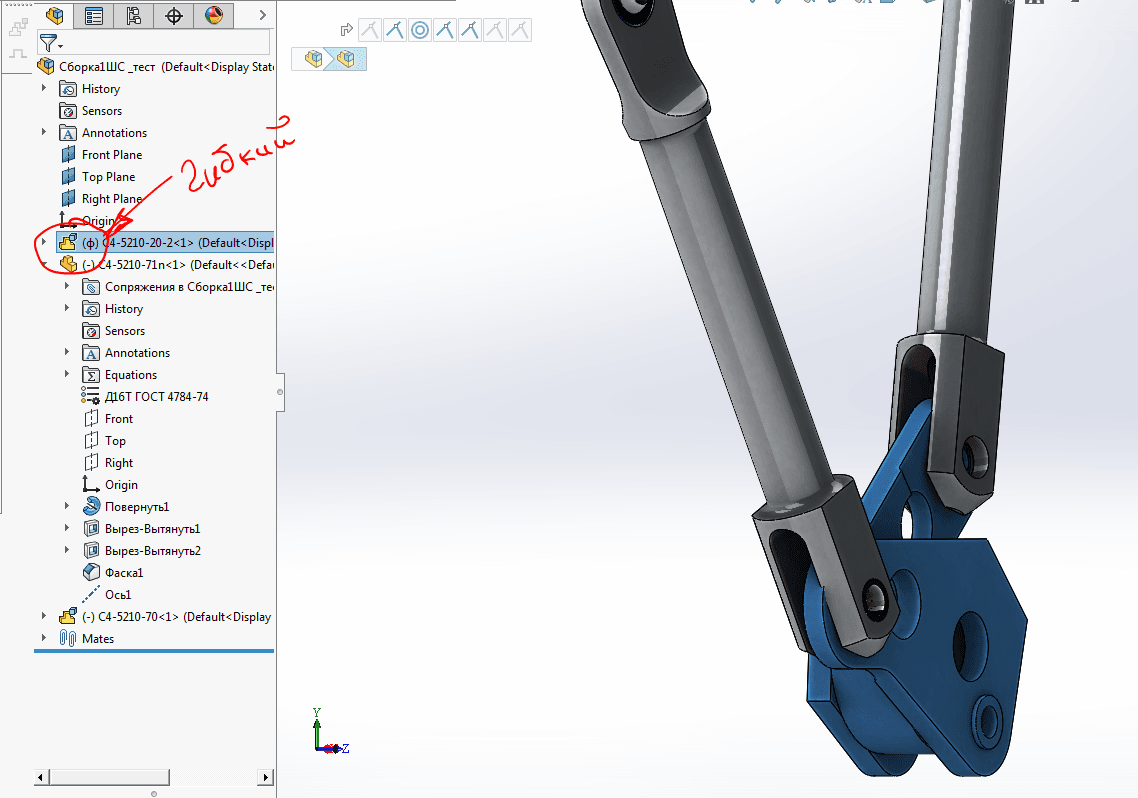

напишу здесь чтобы не плодить новую тему . Подскажите как в солиде в сборке сделать шс чтобы он работал как шс , не пойму как это сделать . сопряжение шарнир между шаром и корпусом не работает
Сделайте сопряжение точек (центров сфер)
Обязательно надо установить для сборки где находится ШС- "Сделать узел сборки гибким". Иначе работать не будет.

Попробую объяснить на пальцах. 1. Моделируете раздельно шар и корпус ШС таким образом, чтобы плоскости спереди, сверху и справа пересекались в центре шара и в центре кольца корпуса. 2. При сборке сопряжение шара с кольцом корпуса задаёте плоскостями спереди и справа с возможностью поворота в обеих плоскостях на угол, данный в характеристиках ШС. Ну и третье сопряжение шара с кольцом - концентрическое. Вращение не блокировать.
