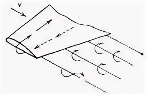

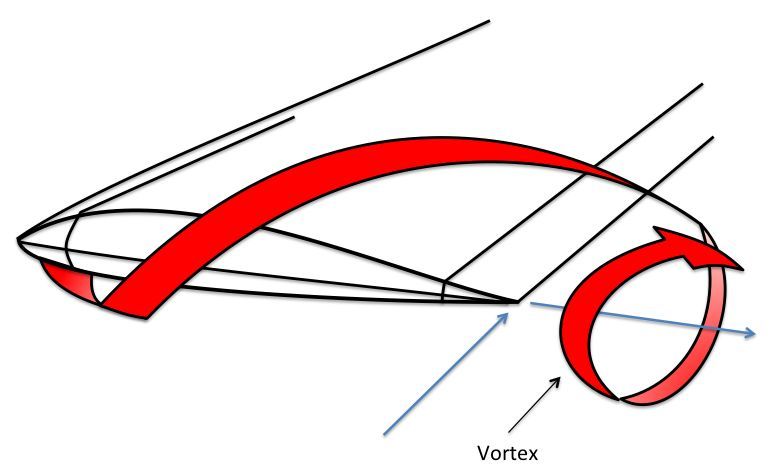

Многие до сих пор считают и верят, что некие порции воздуха могут перетекать с нижней поверхности крыла на верхнюю поверхность примерно вот так как это изображают в учебниках по шулерской теоретической аэродинамике.
На самом деле такое перетекание приблизительно выглядет так
Почему эта картинка не точная?
Здесь две ошибки.
Первая ошибка в том, что вихрь сходящий с законцовки крыла вдруг сильно теряет скорость.
Это изображено изменением шага красной спиралевидной стрелочки под которой подразумевает из себя тот сходящий вихрь.
Вторая ошибка в том, что очень сильно искажен масштаб на рисунке для сходящего вихря.
Но это допустимо для лучшего восприятия.

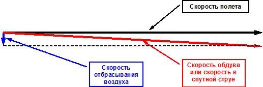

А на деле это выглядит так.
Недавно в этой же теме я провел прикидочный расчет скорости отбрасывания воздуха тяжелого грузового самолета летящего на скорости 360 км/час. И если кто помнит, то для создания подъемной силы примерно в 330 тонн скорость отбрасывания составляла чуть меньше 5 м/с
таким образом если построить треугольник скоростей получим в масштабе такуюкартину
Для понимания скорость полета для того самолета была равна 100 м/с и соотношение скорости отбрасывания со скоростью полета составляет 1 к 20.
Точно такая же пропорция относится и к пройденному расстоянию воздушных масс в направлении полета и скорости отбрасывания.
Допустим (потому что я не знаю) хорда крыла на законцовке будет равна 4 метра. Допустим. Буквоеды могу пересчитать как им видится.
Тогда воздух от передней точки крыла на законцовке пройдет расстояние по расширяющейся спирали равное 1/20 от тех 4 метров, или в данном случае это расстояние будет равно 0,2 метра в зоне задней кромки крыла.
Допустим относительная толщина крыла на законцовке будет примерно 0,3 метра.
Но воздух движется не по прямой а по спирали и поэтому путь по кривой от передней кромки до задней кромке будет длиннее чем по прямой.
Поэтому можно смело утверждать, что воздух отброшенный даже от передней части крыла вниз, и который в силу свойств движения воздуха в сходящем вихре когда он пройдет по кривой спирали свои 0,2 метра, крыло уже улетит вперед на 4 метра. И этот объем воздуха никогда не сможет появится даже над задней кромкой крыла.
