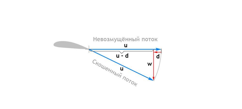

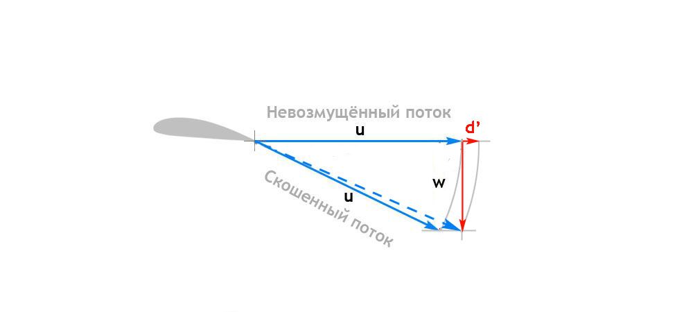

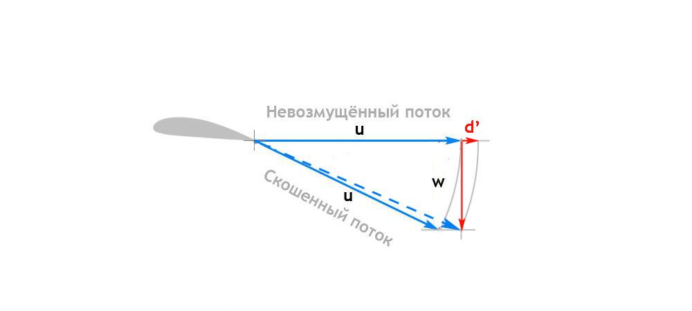

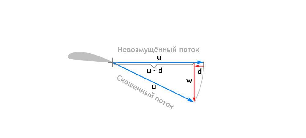

Чем плохо объяснение, что по вихревой теории придание воздуху поперечного импульса путём отклонения вектора скорости (без изменения величины вектора) означает уменьшение продольного импульса, продольной проекции скорости (на рисунке на величину d).
Но ведь у нас постоянная скорость относительно невозмущённого потока - значит, убыль продольного импульса должна быть компенсирована. На это требуется энергия, а вектор скошенного воздуха таки изменит не только направление, но и величину, станет таким (пунктир), что его продольная проекция сравняется с исходной величиной.
Получается, что мы разгоняем воздух вниз за счёт тяги, хотя и опосредовано: разгоняем продольно (на величину d'), но избыток продольного импульса крыло "перекачивает" в поперечный.

Объяснение плохо тем, что вектор скорости меняет свою величину и направление.
Первый Ваш рисунок не верен. Правилу сложения векторов удовлетворяет второй рисунок. И именно он описывает изменение направления вектора скорости.
Продольный поток мы не разгоняем. Поэтому и ссылки на приращение импульса не проходят. Хотя можно говорить о конвективном ускорении и связанной с ним силе. Если Вы умеете её использовать, то можете сосчитать индуктивное сопротивление.
