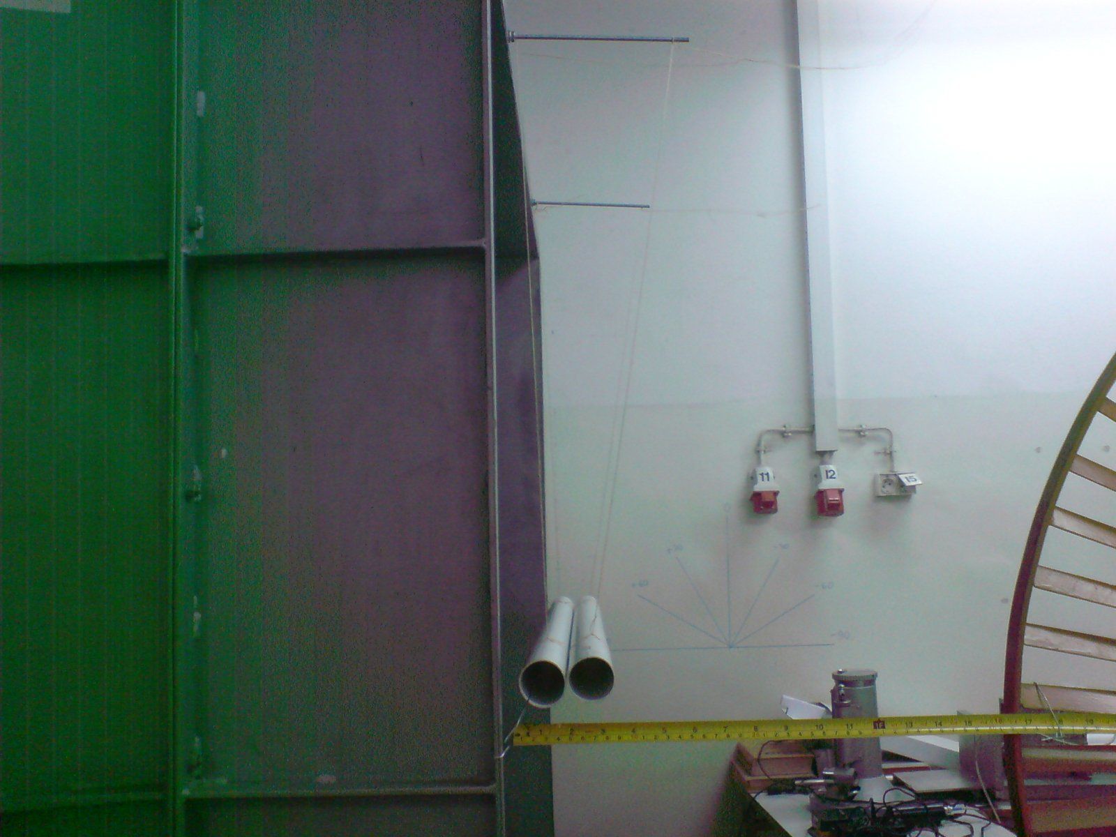

Эффект Коанда нужно "знать в лицо".
="ветер" с левой,7м/с ...
-присмотритесь направлении ниток (подвесы) !
ЗЫ=не нахожу видик с надуванием длинного полиэтиленового мешка...?
(показ эффекта эжекции).

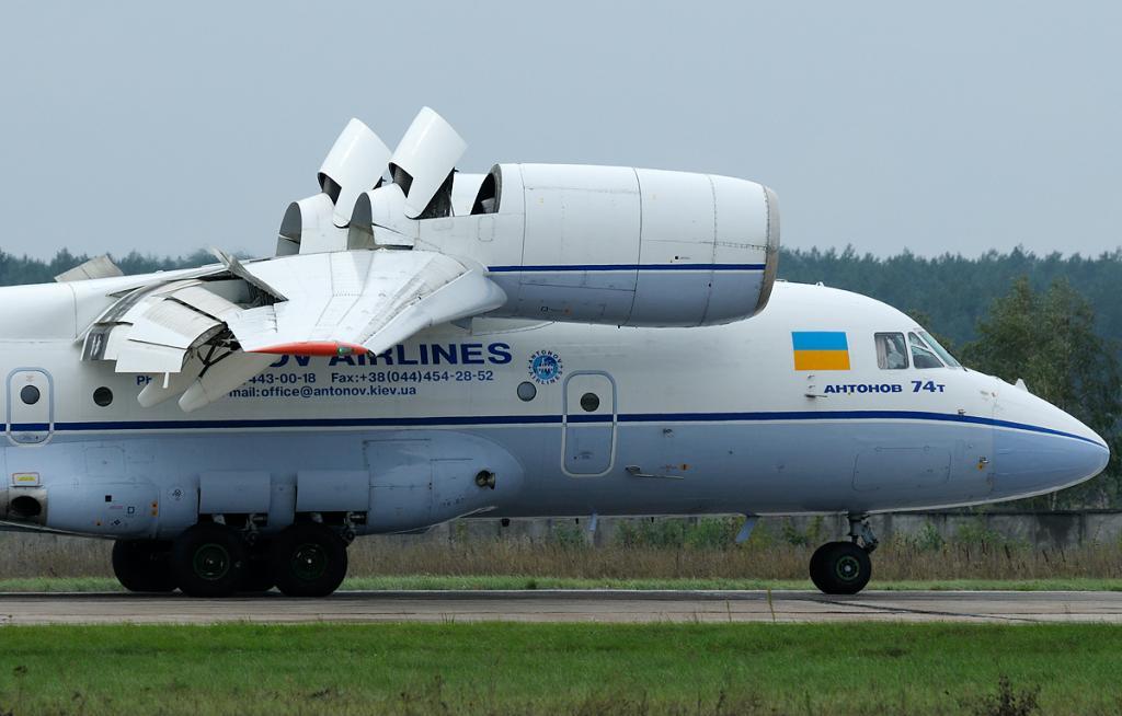

Эффект чайника (второе название) используется в авиации для (запоминайте):
увеличения угла атаки крыла при всей выпущенной механизации.
Иначе - налицо увеличения кривизны профиля..
Внимательно посмотрите на фото и убедитесь что эффект Коанда - направляет реактивную струю - вниз.
Т.е. - увеличивает подъемную силу - на режиме посадки.
Как это работает?
Струя примыкает ко всем выпущенным поверхностям механизации, и благодаря трению о поверхность - струя перенаправляется по дуге - вниз.
В случае (как с вашим другом по несчастью - любителя коандщины..) то струя от винта обдувающая поверхность полукольца - уменьшает тягу...
И, разумеется ни о каком "облегчении" на 130 кг - речь идти не может..

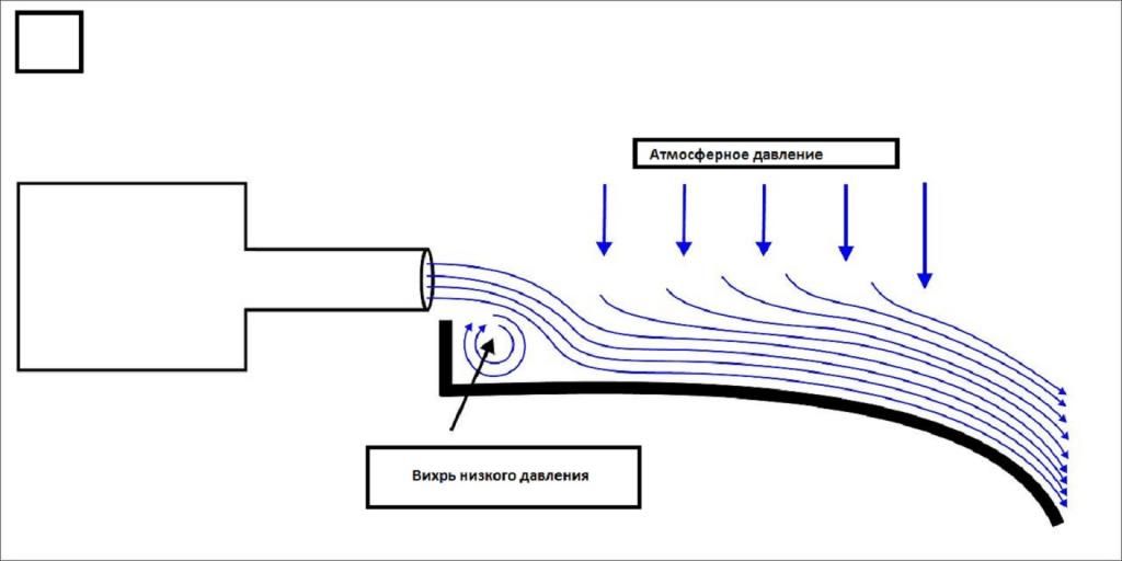

Схема образования эффекта чайника(Коанда).
Атмосферное давление - загибает струю (не поток!) по поверхности...
Что позволяет - увеличить ПС за счет реактивной струи двигателя.
На посадке - двигатели работают на малой тяге и поверхности закрылков - вполне хватает для образования трения и поворота струи...
