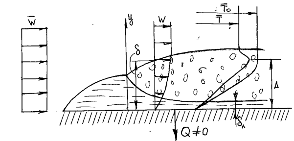

Ладно сейчас только картинку с пограничным слоем вставлю и честно всё.
Замечание принято! Согласен, что много воды. И я тоже в этом виноват, т.к. иду на поводу той манеры общения, которая принята на подобных сайтах и в основном это ТРЕП!
Но не спешите уходить, найдете картинку - начнется самое интересное. Лично в отношении ВАС воду обещаю не лить!
Прекрасная "картинка"...но к механизму образования силы(подъемной) она не имеет отношения..

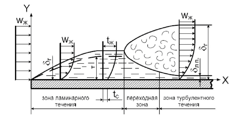

Про пограничный слой я понял что он градиентный ну то есть его скорость относительно крыла градиентна и возрастает с удалением от его поверхности и может изменяться от НУЛЯ до скорости потока. Ноль будет прямо у поверхности крыла, относительно крыла и как мне кажется это связано с вязкостью и "прилипанием" молекул газа.
Коронные слова: "Ноль... относительно крыла". Т.е. крыло и часть пограничного слоя с нулевой скоростью, СЛЕДУЕТ РАССМАТРИВАТЬ ВМЕСТЕ!!! , как единую сущность, относительно слоев с ...ДРУГОЙ, ненулевой скоростью.
Нет Гравио - Имеет! Просто это ты поймешь чуть позже. А сейчас твоя непонятка заключается в том, что ты не понимаешь: КАК? неподвижный воздух может создавать разницу давлений над и под крылом?
ЧУШЬ! Надо рассматривать ВЗАИМОДЕЙСТВИЕ неподвижного слоя воздуха с крылом!
Спасибо! Это то что надо. Я удалю из этой картинки все лишнее и сейчас буду ВАМ и всем остальным рассказывать в чем тут дело!
Эта картинка - это случай для АДТ, т.е. создан поток (к примеру 50м/сек) и мы получаем следующее:
Из-за вязкости воздуха, воздух, который непосредственно контактирует (взаимодействует) с плоскостью крыла, как снизу так и сверху - НИКУДА не двигается.
Для краткости назовем этот Первый слой Пограничного слоя: 1ПС - ПЕРВЫЙ ПОГРАНИЧНЫЙ СЛОЙ.
Но мы рассматриваем не искусственно созданный процесс, а реальный полет! А в реальном полете данная эпюра распределения скоростей "потока" будет выглядеть с точностью до наоборот. Сможете найти картинку для реального полета или нарисовать? Если нет или Вам трудно, то нарисую я!
