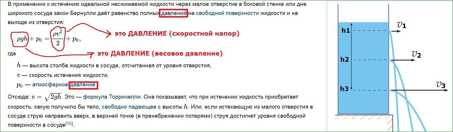

Почитайте про формулу Торричелли, там очень простым языком написано от чего зависит скорость потока.
Затем почитайте про то, что такое ИНЕРЦИЯ. Там тоже очень просто написано, что это за явление и когда возникает.

Запоминайте: Скорость потока можно увеличить, только увеличением ДАВЛЕНИЯ в системе и ни чем более. Именно поэтому наши предки строили водонапорные башни и чем выше башня тем больше создавалось давление. Современные умные люди, для повышения давления в системе используют насосы.
Только дураки думают, что ускорить воду можно путем сужения диаметра трубы!!! 🤣🤣
Цитирование учебников-не освобождает от понимания... или некоторых - таки, да?
Подскажу:
Когда у вас есть две трубы и по толстой вода бежит со скоростью 5м/сек, а по тонкой 10м/сек, то это значит что 10м/сек в тонкой трубе обусловлено перепадом давления в системе и снаружи - по формуле Торричелли. А вода в толстой трубе подстраивается под тонкую.
Если вы сузите тонкую трубы в два раза, то скорость в ней останется 10м/сек, т.к. перепад давлений в системе и снаружи останется прежний. А вода в толстой трубе подстроится под тонкую и скорость в ней станет 2,5м/сек.
При сужении тонкой трубы, вода не ускоряется в тонкой, она замедляется в толстой!
