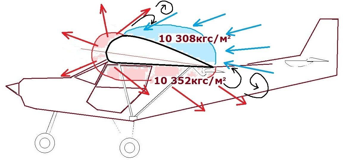

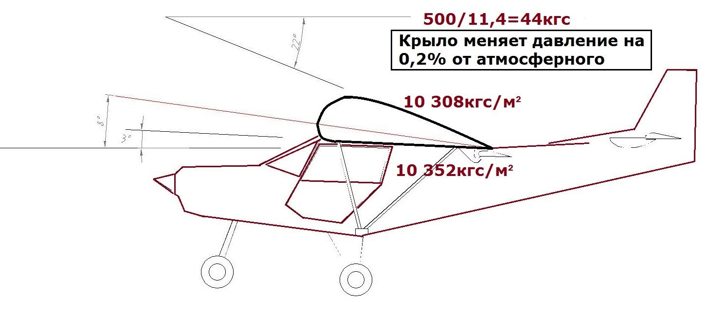

Итак:
Когда ваш самолет летит в ГП на УА по Хорде = +8°, на скорости 36м/сек, то
Нижняя плоскость крыла стоит на УА по плоскости = +3° и под ней давление становится на 0,2% выше чем в ОС.
а Верхняя плоскость крыла стоит на УА по плоскости = -22° и над ней давление становится на 0,2% ниже чем в ОС.

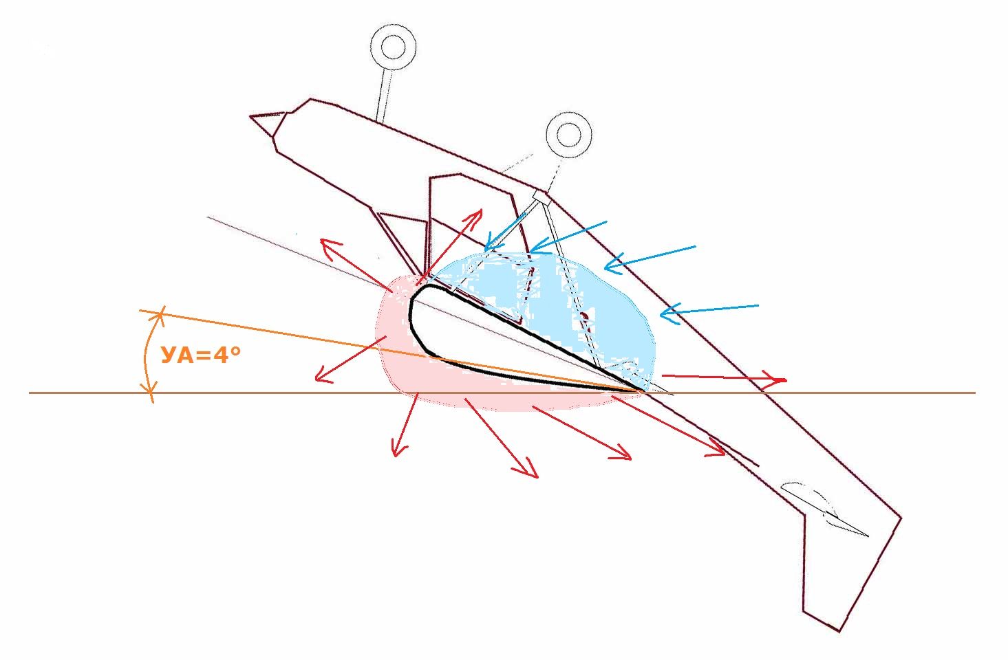

Молодес.. А теперь в перевернутом полете сколько будет ?
А вот вам распределение давления по плоскостям.
Красные стрелочки - это куда летят молекулы воздуха при контакте с крылом в зонах с повышенным давлением.
Синие стрелочки - это куда летят молекулы воздуха при контакте с крылом в зонах с пониженным давлением.

Уважаемый mpn с этим тезисом никто не спорит , все ЗА ! Вы нарисовали стрелочки перемещения воздушных масс , но та ничтожная разница давлений в 0.2% как вы тут насчитали никуда и никого с места не сдвинет..Оно может только слегка стимулировать ускорение ..Вы путаете перенос вещества и распространение давления в веществе без всякого переноса.. Разберитесь в этом обязательно..

Бггг! @Гравио не в курсе, что молекулам пофиг на давление они летят куда их пнул предыдущий импульс взаимодействия с соседками пока не встретятся с очередной соседкой. Собственно, это молекулы создают своим движением давление, а не наоборот. "Гуру" опять поставил телегу впереди лошади.😁
"Гений" также постоянно "забывает" про то, что давление, как и посол, бывает трех видов. Только не "пряный", "чрезвычайный" и "на фиг", а "статическое", "динамическое" и "полное". Дык вот, поток с пониженным статическим давлением имеющий динамическую составляющую вполне себе способен лететь в область с повышенным статическим давлением. Что демонстрируется, например, соплом Лаваля.😁
Пипец! Я вас перехвалил!
1. 10330кгс * 0,2% =21кгс
2. Давление под крылом = 10330кгс + 21кгс = 10351кгс
3. Давление над крылом = 10330кгс - 21кгс = 10309кгс
4. Удельная нагрузка 10351кгс - 10309кгс = 42кгс/м²
5. R = 42кгс/м² * 11.4м² = 479кгс
Запоминай малограмотный:
Молекулы в реальном полете стоят на одном месте - летит крыло и это крыло задает молекулам скорость! Сиди и сопи в тряпочку и не позорься!
