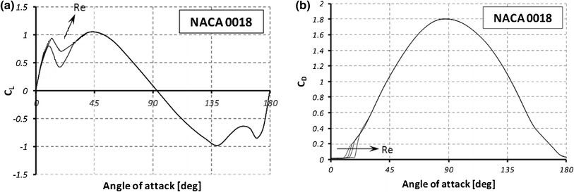

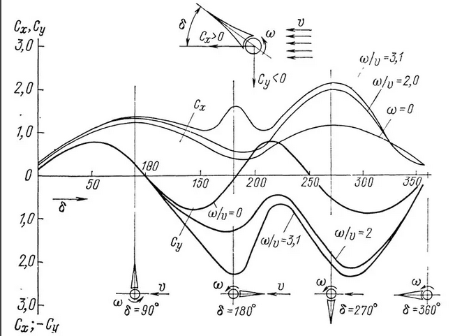

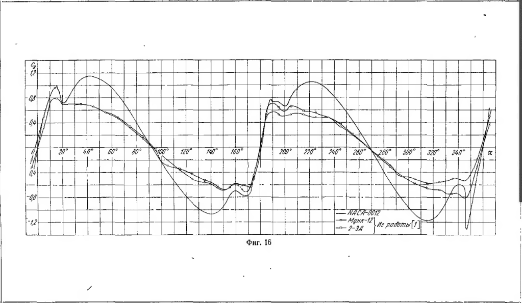

На последок тебе и таким безграмотным как ты: В АДТ максимальная ПС на крыле возникает на УА=+45°. Утрись!
И именно по этой причине закрылки на приземлении стоят на УА=+45°. Утрись!

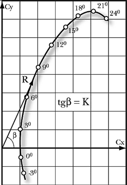

А вот чему вас учат: УПС!

Сравнивать поляру профиля без выпущенного закрылка с профилем с выпущенным закрылком это точно УПС! И даже ОМАЙГАТЫБЛ(рука-лицо)!
Закрылок ИСКРИВЛЯЕТ профиль! Это уже ДРУГОЙ профиль, фактически выпукло-вогнутый, и для него нужны свои продувки, которые дадут ДРУГУЮ поляру.
Утверждение ошибочное ..На Ан-2 срыв наступает уже на 20-25* - автоматически выдвигаются предкрылки и далее самолёт начинает парашютирование.. У Сн-701 с фиксированными предкрылками по всему размаху, примерно на таком же угле атаки ПС резко падает , выпуск закрылков на 5-10 град ведёт к прекращению падения ,но уменьшается тангаж примерно на такую же величину 5-10* ..
