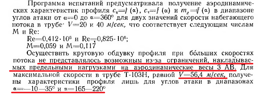

В АДТ максимальная ПС на крыле возникает на УА=+45°.
Утверждение ошибочное ..На Ан-2 срыв наступает уже на 20-25*
Читайте то что я пишу ВНИМАТЕЛЬНО! Я выверяю каждое слово и именно поэтому пишу корректно!
АДТ - это Аэро-Динамическая Труба
А вы мне пишите про Реальный полет!😡
Я уже неоднократно обращал ваше внимание на то, что вы невнимательны в данном вопросе!!!
Сравнивать поляру профиля без выпущенного закрылка с профилем с выпущенным закрылком это точно УПС!
Я не сравниваю поляры. Я говорю вам о несоответствии поляры крыла с результатами продувки крыла.
В АДТ ПС растет до УА=+45°, и поляра должна быть до УА=+45°. А вам ее обрывают на УА=+20°. Почему?
Где Вы набрались дичи про рост ПС в АДТ у крыла до 45 градусов мне не ведомо. Потому как, насколько я знаю поляры и строят по результатам продувок и замеров ПС(манометры, весы и т.д.), ну по меньшей мере раньше так делали. Т.е. если на графике нарисованно, что после угла атаки в 20 градусов ПС начинает падать, то это озачает, что при продувке в трубе у данного профиля именно это и зафиксированно. Приборами.

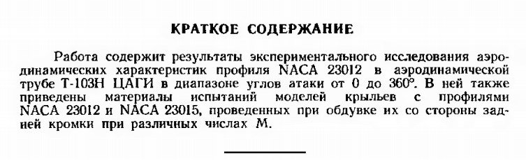

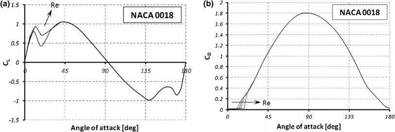

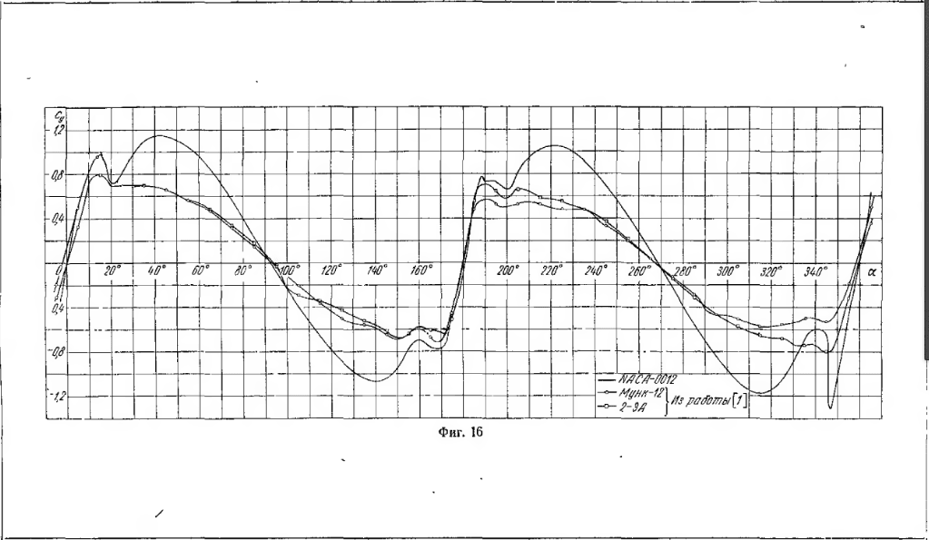

Существуют продувки профилей на 360°. Странно что вы про это не слышали????
Правда интересно: После УА=+35° на скорости потока 56м/сек - Аэродинамические весы не выдержали роста ПС. 🤣🤣🤣🤣🤣 Обоссаться!
Вам просто врут! А вы просто не понимаете это, т.к. наивны и плохо образованы по вине ваших учителей дармоедов и бездарностей!
А вектор скорости вы забыли? Я же вам писал, что нужна еще скорость по горизонту и по вертикали на ВЗЛЕТЕ!
Я взял 108км/ч по горизонту и 5м/с подъем, получается arctg(5/30) = arctg(0.167)= 9.5° округлил до 10°😉
У Ан-2 скороподьемность 3м/с. Дистанция с закрылками до набора высоты 25м - 540м примерно 3,8гр, если не ошибаюсь. Так что округляете и допускаете Вы сильно в свою пользу.
Посмотреть вложение 475206Посмотреть вложение 475207Посмотреть вложение 475209
А кто Вам сказал, что нагрузка была именно от ПС, а не, скажем, силы сопротивления? Я в тексте указаний на это не нашёл. Так что это лишь Ваши домыслы.
Насчет продувок профилей... Мои интересы лежат несколько в стороне и данными вещами я интересуюсь попутно. Но даже моих невеликих знаний хватает для того, чтобы говорить "поляра строится на результатах продувок. И если на графике максимум ПС на угле атаки 22 градуса, то он и будет наь том угле. А не на 45гр." Доказательство обратного, в том числе и практическое лежит уже на Вас.
