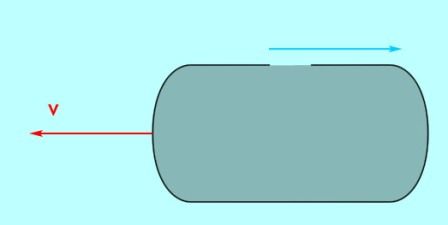

Вот у нас бочка с отверстием сбоку. У неподвижной бочки мы открываем отверстие, чтобы статическое давление внутри и снаружи уравнялось. Закрываем отверстие и разгоняем бочку относительно воздуха. Открываем отверстие. Воздух будет эжектироваться из бочки (ведь для наблюдателя в бочке воздух снаружи подвижен) или в бочку (ведь для наблюдателя снаружи движется тот объём воздуха, что в бочке)?

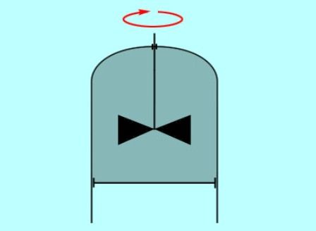

А вот горшок с крыльчаткой и поршнем. В начальный момент крыльчатка неподвижна, а поршень в равновесии. Если раскрутить крыльчатку - поршень поднимется?

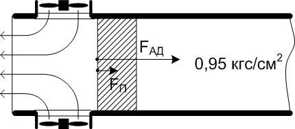

Ребяты, вы совсем помешались на воздушных потоках. И будто ничего кроме потока не может создавать подъёмную силу. Возьмем трубу, типа gyperloop. Включаем вентиляторы, которые закачивают воздух перед поршнем. От поршня идёт поток воздуха со скоростью 10 м/с, который создаёт силу Fп. Человек у поршня видит этот поток и понимает, что на поршень действует сила от этого потока. Вентиляторы на другом конце трубы откачают воздух из трубы. В трубе пониженное давление 0,95 кгс/см^2. Поршень закреплён в трубе. На поршень действует сила 500 кгс. Эта сила создаётся за счёт того, что изнутри в поршень ударяется на 1х10^26 молекул меньше. Хотя снаружи поршня ничего не изменилось. То есть, на поршень действует 2 силы: сила атмосферного давления Fад и сила от потока Fп. Человек у трубы может спорить до потери пульса, что поток со скоростью 10 м/с не может создать силу 500 кгс. И он по-своему прав. Так как силу 500 кгс создаёт атмосферное давление, а не поток. На поршень действуют 2 силы, которые создаются разными вентиляторами.
Это зависит от зазора между крыльчаткой и стенками горшка. Если зазор самый минимальный. то крыльчатка сможет создать разность давлений в горшке между верхней и нижней частями. Тогда поршень может подняться или опуститься на какое-то расстояние. В зависимости от направления вращения крыльчатки. Чем больше зазор, тем меньше расстояние, на которое переместиться поршень. И при большом зазоре поршень будет неподвижен.

Инопланетянин, повторю и разовью мысль argentavis. Ваша твоя ошибка в том, что ты путаешь гидростатику и гидродинамику. Это в гидростатике средний импульс молекул в любом направлении одинаков, а в гидродинамике - нет. Соответственно, действие жидкости (или газа) на поверхность зависит не только от концентрации молекул и их средней кинетической энергии, но и от направления движения. Закон Бернулли - о том, что при увеличении "продольной" составляющей средней скорости молекул уменьшается "поперечная", т.к. при неизменной энергии сумма составляющих постоянна.
Причём закон Бернулли касается именно ситуации, когда среда для ускорения берёт энергию "из себя", не из внешнего источника. Если же ускорения среды нет (например, участок трубы из иллюстрации про Бернулли у нас вращается вокруг своей оси с условно нулевым трением о среду: скорость относительно среды выше, а ускорения нет) или ускорение обусловлено внешней силой (например, разогнали бочку с воздухом, т.е. добавили кинетической энергии) - то и падения давления нет!
Кстати, при ускорении за счёт внутренней энергии температура падает, так что Бернулли Больцману не противоречит.
