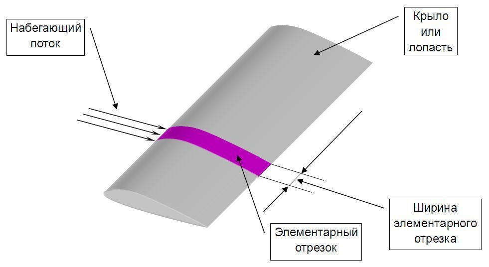

Возьмите лопасть и крыло.
Вырежьте в каждом из них поперек очень очень и очень тонкий участок. Назовем это элементарным отрезком.
Сделайте эти участки равными по хорде.
Примените и в лопасти и в крыле одинаковый профиль.
Задайте одну и ту же относительную скорость воздуха.
Установите на один и тот же угол атаки оба"огрызка" и крыла и лопасти.
Поместите эти "огрызки" в воздухе с однит и тем же составом, при одном и том же давлении и температуре (при одной и той же плотности).
А теперь повторите свой опус о не отбрасывании воздуха тем и другим "огрызком" и о совершенно разных условиях для крыла и лопасти.
Ну если что не поняли про "огрызки", то вот Вам в помощь.

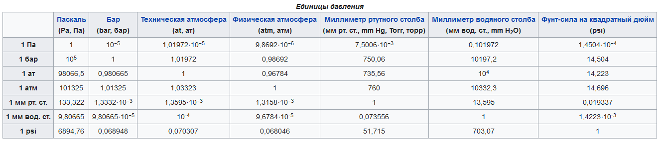

У этого давления СЕМЬ единиц измерения, например:
P = 1 Атм. = 760 мм.рт.ст. = 101 кПа = 10330 кгс/м² = 1,01 бар . . . . . и т.д. и т.п.
