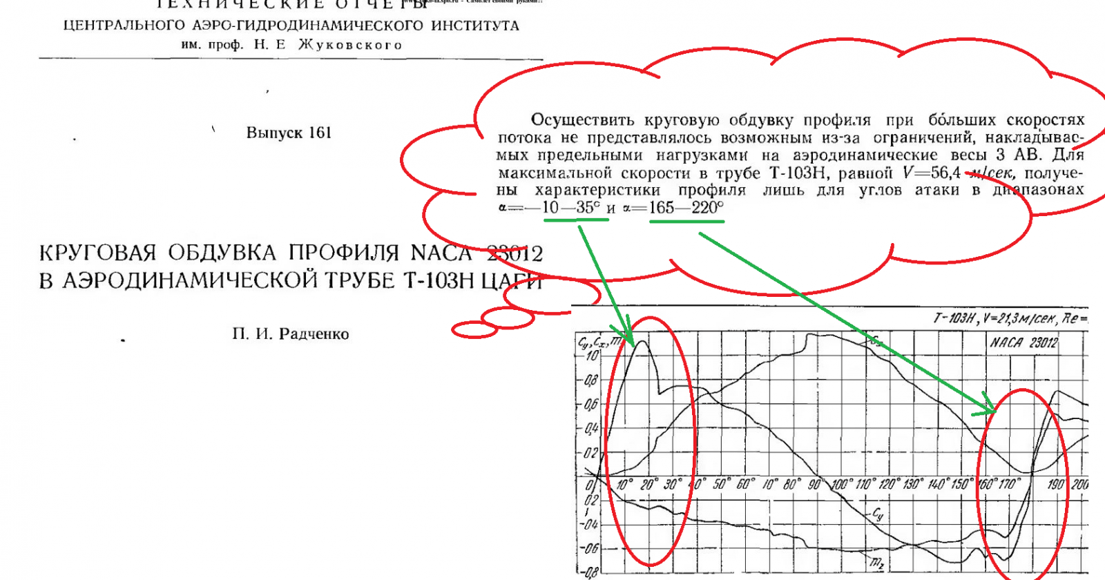

Ти мои зайчики из ЦАГИ, труба развалилась!
Продули только два кусочка, а остальное дорисовали!
Ну что ты будешь делать: То желтуха то понос!

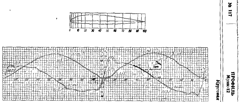

Вот ещё из Кравца:

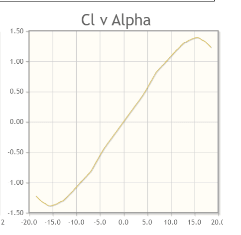

MPN показал данные по симметричным профилям, которые не используются в качестве крыла. А разговор шел о профиле крыла. Не засчитывается. Мухлеж
График для naca 0012
Источник NACA 0012 AIRFOILS (n0012-il)
Ошибка.
У Радченко написано:
1- в рамке графика: " 21,3 м/сек"
2- в преамбуле: "Для максимальной скорости в трубе 56,4 м/сек, получены характеристики профиля в диапазонах...".
Логика, как и извинения-не твой конёк, mpn?
Повторю: При обдуве профилей в АДТ ПС растет до УА=+45°
Когда рисуют поляру, то ее специально обрывают на УА= +18...+22° из соображений безопасности.
Не знание законов не освобождает от ответственности.

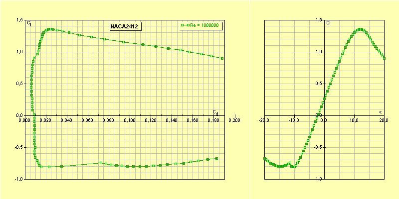

Поляра нужна для определения наивыгоднейших условий полета, когда достигается максимальное аэродинамическое качество. И в первую очередь интересует поведение линии поляры в диапазоне эксплуатационных углов атаки.
Поэтому ограничивают поляру диапазонам примерно до 20 градусов положительных углов атаки.
Но работать с полярой (понимать) удобно имея одновременно зависимость поведения коэффициента Су от угла атаки.
Вот пример такой "неразрывной парочки" зависимостей для профиля NACA2412 в пределах от минус 20 дл плюс 20 градусов углов атаки.
Слева изображена поляра, а справа зависимость Су от угла атаки.

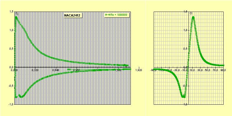

Что же касается "тайного заговора" при сокрытии чего там будет максимального на 45 градусах и далее, то вот ниже для того же профиля эти две зависимости уже в диапазоне от минус 90 до плюс 90 градусов углов атаки.
Если всмотреться в поведение коэффициента Су, то его максимальное значение не находится при 45 градусов угла атаки, а конкретно максимум приходится на угол примерно плюс 12 градусов.
Что-то поляры у вас подозрительно гладкие. И число Re не указано. Небось опять "виртуальные продувки" с использованием отрицаемого вами Бернулли.
Вот результаты реальной продувки профиля 2412 в NASA. На странице 21 найдёте поляры, где видно, что максимум там при альфа = 14 град.
