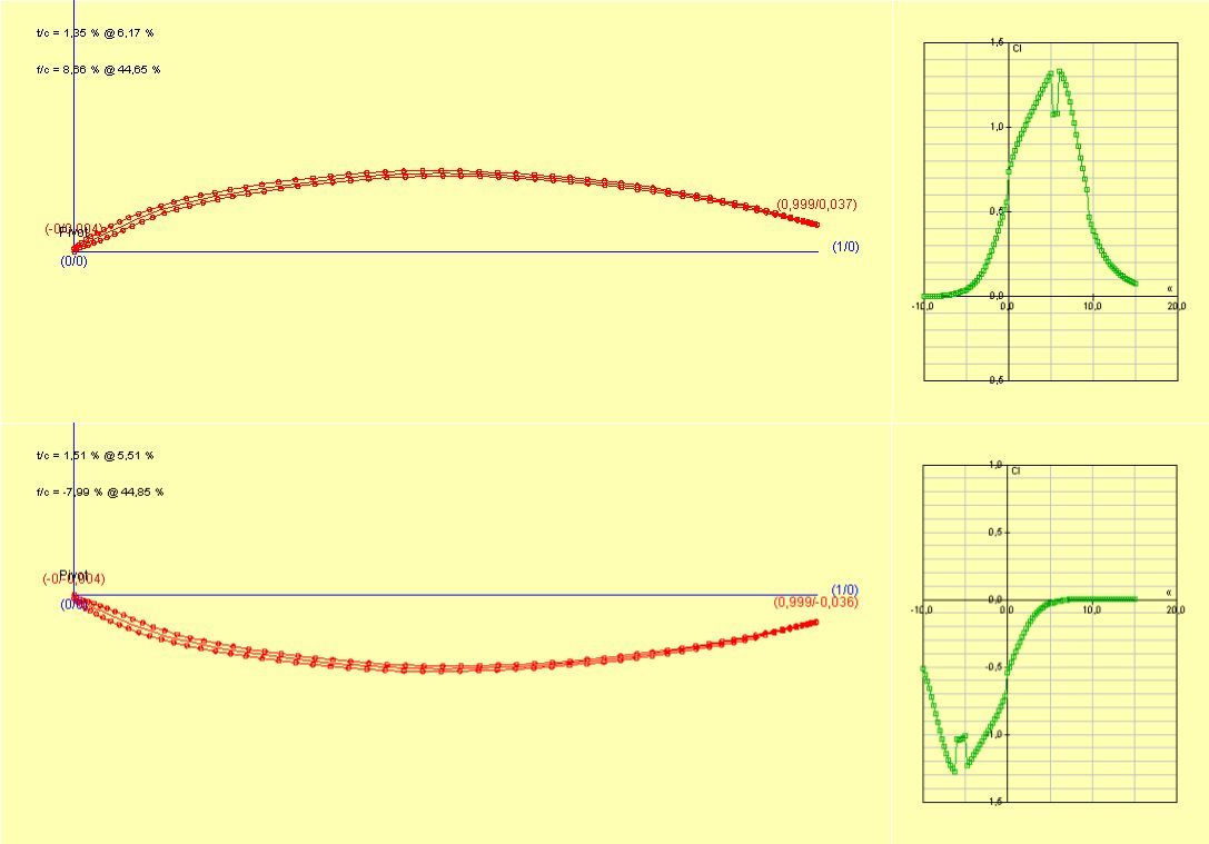

Очень хочется узнать у этого парашютозная в какую сторону будет направлена подъемная сила у такого профиля.
Угол атаки этого профиля (красная линия) плюс 2 градуса.
Пока его нет могу ответить : Вверх назад с ЦД примерно в 30% хорды..

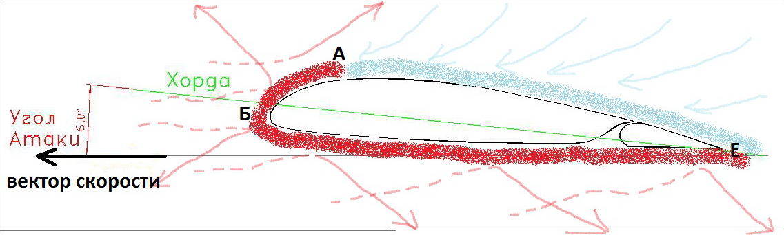

Прочитал свой пост 4104. Там все верно, поэтому процитирую еще раз с уточнениями:
Нижняя плоскость крыла «атакует» молекулы воздуха на своем пути (бьет по ним) и под крылом воздух в пограничном слое немного уплотняется, что локально приводит к небольшому повышению давления, примерно +0,4% от номинала. Назовем это давление (Р2).
Верхняя плоскость крыла «убегает» от молекул воздуха и над крылом воздух в пограничном слое немного разрежается, что локально приводит к небольшому понижению давления, примерно -0,4% от номинала. Назовем это давление (Р1).
Разница давление (Р2-Р1) создает удельную нагрузку на крыло. В пересчете ее на расчетную площадь крыла (S), мы получим Силу полного аэродинамического сопротивления (R), формула: R = (Р2-Р1)*S
Проекция от силы (R) на вертикаль даст нам Подъемную силу: Fy=R*Cos(b) = (Р2-Р1)*S*Cos(b)
b -
это угол между вектором силы R и вертикалью.
Давления Р2 и Р1 - это усредненные давления на нижней и на верхней плоскости крыла с учетом УА.
Изменение давления на +-0,4% от номинала - это для самолета Ан-2.

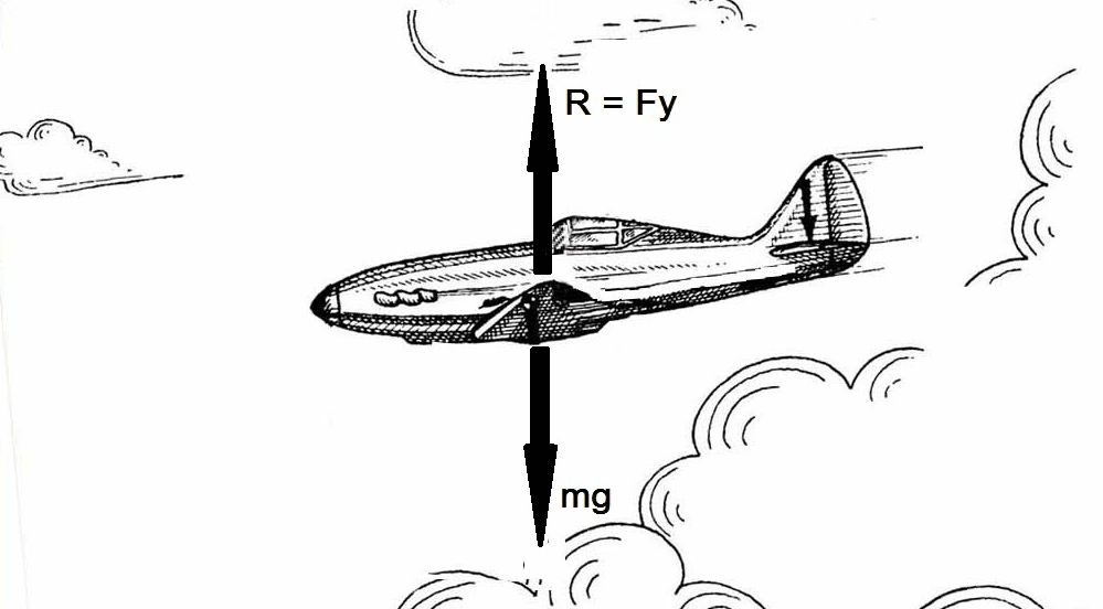

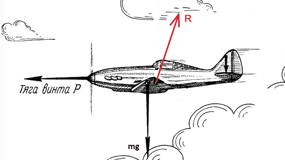

ПС - это или самостоятельная вертикальная сила или это проекция от ЛЮБОЙ силы на вертикаль. У самолета ЧЕТЫРЕ проекции на вертикаль, которые в сумме дают ПС самолета.
Во время полета самолета на него действует ТРИ силы, во время полета планера на него действует ДВЕ силы.
При полете с постоянной скоростью сумма всех сил по 2зН равна НУЛЮ.

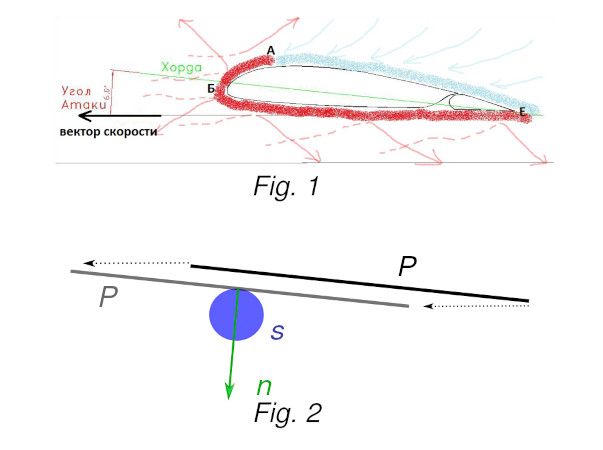

Тут изображен профиль?
А красная линия это угол атаки?

Изучайте! Вот так происходит движение воздуха в реальном полете.
"Обтекание крыла потоком" в реальном полете есть только у дураков!
Пунктиром показана траектория сближения крыла с молекулами воздуха, а стрелочками показано: куда молекулы воздуха летят при их взаимодействии с крылом.
Только больные люди могут тут найти "обтекание".
Если это движение воздуха в рeальном полёте, как сказано в вашем сообщении, то вы считаете воздух там неподвижным, не так ли? И подкрепляете это словами, что "Обтекание крыла потоком" в реальном полете есть только у дураков! ..... Только больные люди могут тут найти "обтекание".

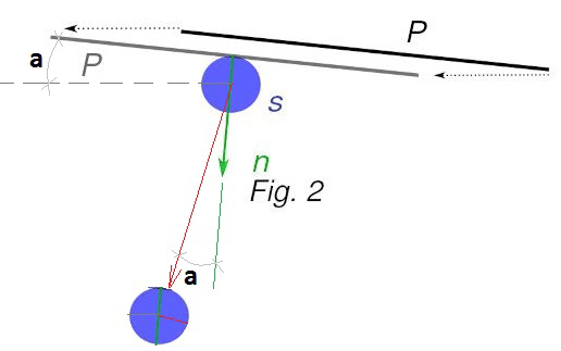

Я решил совместить ваш рисунок (Fig. 1) из процитированного сообщения и свой (Fig. 2) с иллюстрацией к вопросу.
На рисунке Fig. 2 изображён упругий, неподвижный, очень лёгкий синий шарик s (шарик - потому, что это самая простая фигура для нашего рассмотрения).
На него под некоторым углом налетает тяжелая плоскость P, изображенная чёрным цветом. Направление движения плоскости указано (стрелками) аналогично тому, как вектор скорости на вашем рисунке.
В момент контакта (плоскость P изображена серым) нормаль n к плоскости в точке соприкосновения изображена зелёным цветом.
Вопрос 1: Укажите пожалуйста хотя бы приблизительно направление, в котором синий шарик начнёт двигаться в результате контакта с пластиной и поясните. почему именно туда.
Да наверно я ошибся. Скорее всего будет вот так:
"Угол падения равен углу отражения"
Угол отражения наверно будет равен углу падения от перпендикуляра к плоскости касания.
Вот видите на меня тоже оказала влияние многолетне-вдолбленная чушь (из юности) про обтекание. Остатки иллюзии обтекания привели к ошибке при создании рисунка. Спасибо!
Считаю ваше замечание очень ценным для себя.
