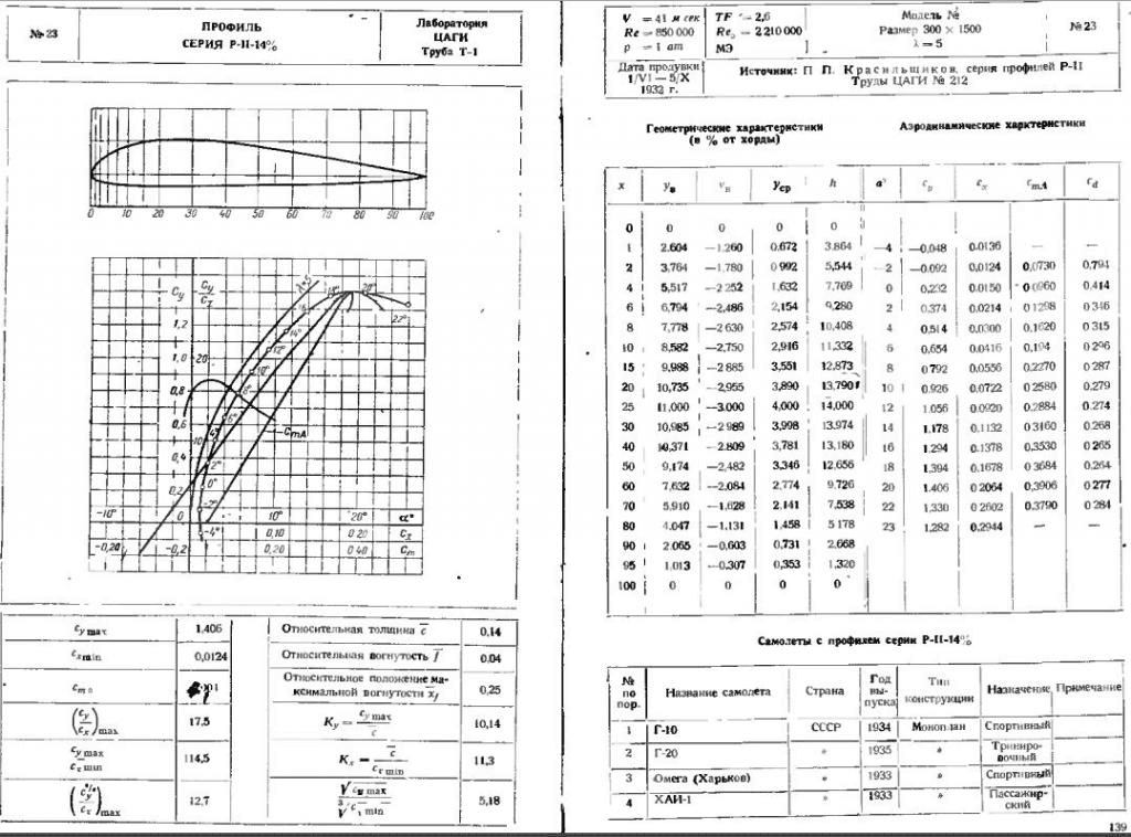

Чушь не моя , а ЦАГИ.. Внизу выборка из атласа профилей Кравец, ЦАГИ ,специально подобрал с выпуклой нижней поверхностью и гётинген с плоской нижней поверхностью .Справа в таблице у каждого профиля аэродинамические характеристики, обратите внимание на последнюю табличку расположение Сd(ЦД) на хорде . Вся хорда =1.0 , считается от носика..Если знаете расположение крепления оси вращения легко определить момент..Есть симметричные профили , безмоментные совсем , а близкие к ним с выпуклой нижней поверхностью имеет размещение ЦД ближе к носику..Четвёртая схема сравнительная и на графике кривые показывают позицию Сd(ЦД) в сравнении..
Так и вот -ни на одном из видов профилей ЦД, в сколь-нибудь рабочем диапазоне Су, и близко к половине хорды не находится.

А ваш "любимый" оч. распространённый Р-2 -14% на альфа -2град аж 79%САХ ! Что бы это значило ?

Но так уж издревле повелось, что момент измеряется не относительно лобика или хвостика профиля, а только относительно той точки, которая находится на 25 % хорды профиля.
Откуда вы это взяли ? В атласе профилей ЦАГИ момент меряется относительно точки А , самая передняя точка хорды..Называется СмА и отмечен во втором от заду столбике..

То, что вы назвали "моментом относительно точки А" и указали на это , как на "СмА" - это не есть момент.
Это есть коэффициент момента относительно точки А.
А "момент" и " коэффициент момента" - это, извиняюсь, две больших разницы.
