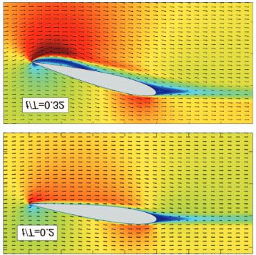

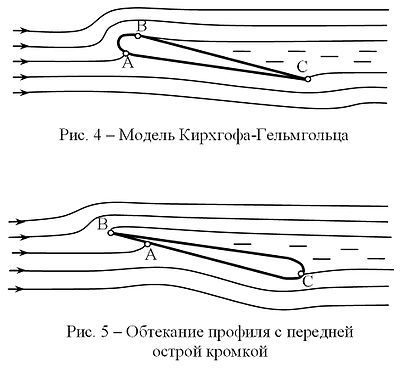

В продолжение сообщения 409. Посмотрел литературу по обтеканию симметричных профилей задом наперёд: нет, не получается отрицательной подъёмной силы при положительных углах атаки.
Cоответственно, объяснение циркуляции запретом перетекания через острую кромку - тоже для школьников. Для взрослых надо пояснить, чем отличаются течения около передней и задней кромок малого радиуса.

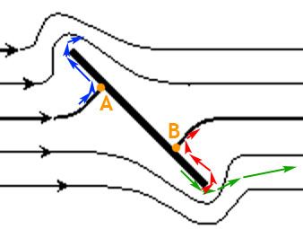

Очень интересно . Вы выяснили разницу ? Поделитесь..
Я грубо представляю это так. Чтобы резко повернуть, потоку надо замедлиться. Это условие выполняется около передней кромки (в точке A скорость нулевая) и не выполняется около задней.
Поэтому около передней кромки воздух (или вода) может проделать путь, обозначенный синим, а около задней обозначенный красным - не может. Не может вначале повернуть, а потом замедлиться, чтоб вышло по Лапласу. Поток просто оторвётся (зелёный путь), а застой (околонулевой усреднённый вектор) будет существовать не только в точке B, но и около неё аж до задней кромки. Если только застойную (на самом деле вихревую) зону не сгонит поток, пришедший спереди.
Вообще, в меру доступно про отрыв и застойную зону описано здесь и здесь.
Казак, советую потратить время на постижение, а не на очередную словесную галиматью, предсказуемо уходящую в конспирологию с перспективой в паранойю.
Ещё можно мысленно представить, как изменяется форма и положение застойной зоны (и потоки вокруг неё), если начать с пластинки, перпендикулярной потоку, и наклонять.
PS Когда у вас есть застойная зона - можете считать её частью профиля.
