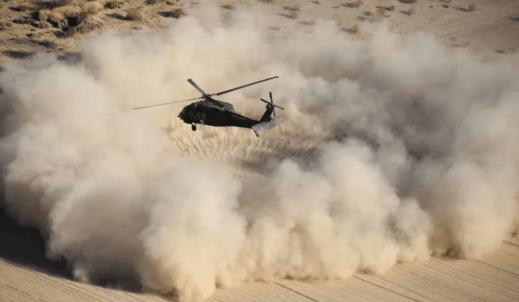

А вылетающий поток от крыла вы, (если видели в своей жизни вертолет), можете посмотреть вот тут:

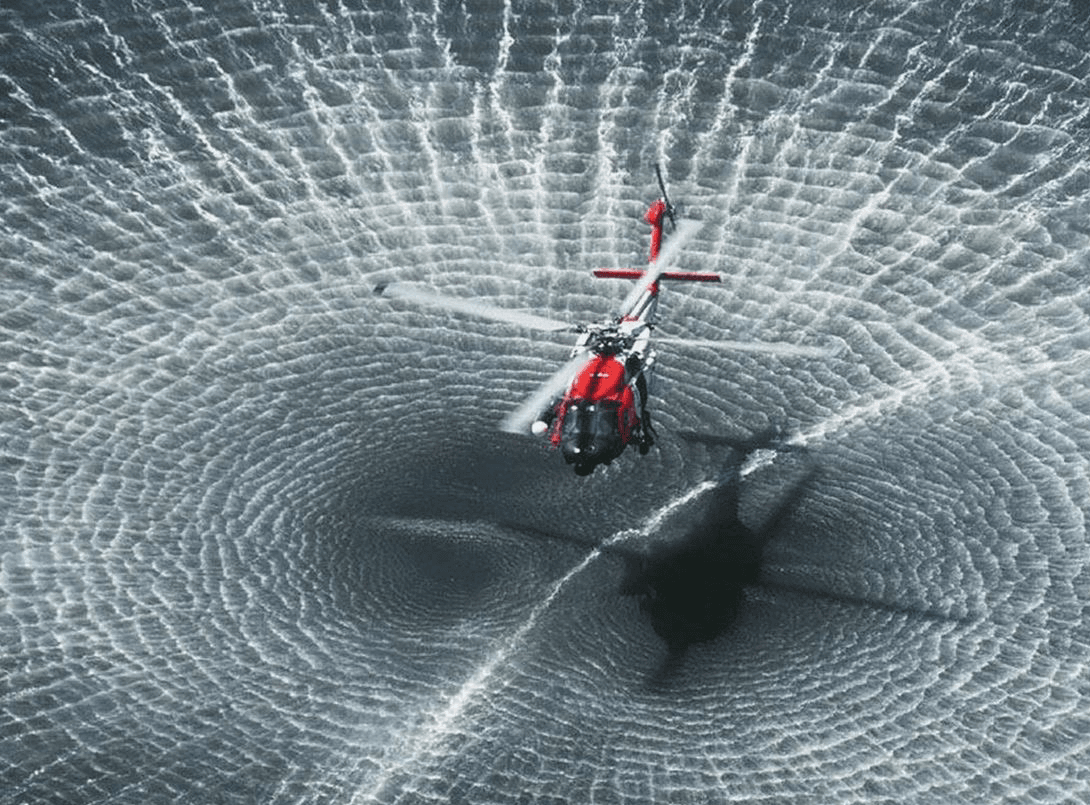

Расскажите мне: Отчего по воде идут волны?

Если не видно с первого раза или вам лень сходить в магазин за очками, то я не гордый могу повторить ответ еще раз:

А вот тут или негодяи песок подожгли или облако с неба под вертолет упало? ДА?
Это скоростной напор , скорость которого десятки метров в сек , т. е . физический перенос массы молекул в составе объёма воздуха отбрасываемого от винта.. Не нужно этот физический перенос массы молекул в составе объёма путать с ИМВ ! Есть в сети такой опыт : На расстоянии десатков метров стоят пластиковые бутылки за лужей воды.. В большой бубен бьют ладонью и бутылки на расстоянии десятков метров мгновенно падают.. Они падают не от физического переноса фоздуха , падают от ИМВ , двигающихся с скоростью звука..
Скоростной напор - это динамическое давление.
А движение воздуха - это скоростной поток.
Объем воздуха отбрасываемый крылом? это как?
