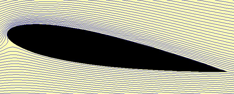

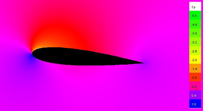

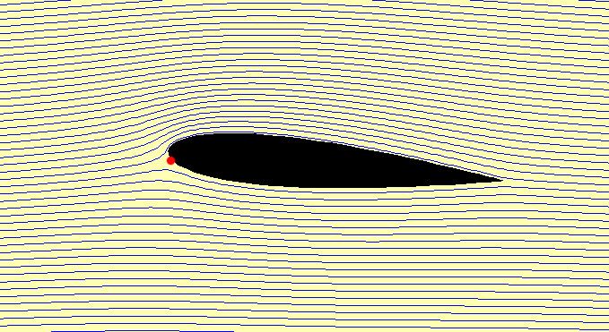

Наверно, понятнее будет, если рассмотреть не стационарную картину обтекания, а процесс её формирования. В начальный момент крыло и воздух неподвижны друг относительно друга. Потом начинается движение одного относительно другого. Это значит, что где-то молекулы воздуха получили дополнительный импульс, а где-то недополучили. Это то же самое, что локальные изменения давления. Но эти импульсы (или давления - как кому нравится) - распространяются в воздухе со скоростью звука во все стороны и заставляют воздух течь около крыла, и перед крылом, и за крылом. В результате формируется градиент усреднённой скорости молекул (и импульса, и давления) от пограничного слоя к невозмущённому воздуху, который мы и видим как картину обтекания. И нельзя понять, как возникает ПС (и вообще аэродинамические силы), рассматривая только слой около крыла. Потому что там ничего не "убегает от крыла". Надо рассматривать достаточно большой объём - а как - уже другой вопрос. Можно и по Больцману (то есть через столкновения частиц).
Обратите, недоучки, внимание, как воздух подходит к крылу (ну или крыло к воздуху). С чего это он подпрыгивает перед встречей? С чего бы точка деления потока - не самая передняя точка профиля, а ниже-сзади (примерно там, где красная точка)?
Вот обтекание при 10 градусах. Это расчётная картина, но то же самое можно видеть и по дымовым струйкам: воздух перед крылом изменяет направление движения, а возле носка есть участок обратного течения. Когда его нет или почти нет - это называется безударным обтеканием.

Смотрю я на Ваши (daredevi) картинки обтекания профиля и сдается мне, что у Вас программа JavaFoil как и у меня.
Вот тут некоторые натыкали меня носом, что процессы обтекания профиля в этой программе как и вычисление подъемной силы производится исключительно по уравнениям Бернулли.
Но Вы как бы не в курсе про благотворное влияние бернуллевских струек обтекания в которых понижается или повышается давление.
У Вас как то всё не по фэншую получается.

Почему симметричный - чтобы было понятно, что несимметричное обтекание не обусловлено несимметричностью профиля.
Меньшая плотность (расширение) линий тока означает меньшую скорость (v=Q/S, где Q расход, он постоянен, S сечение трубки тока) и большее давление (по Бернулли). Большая плотность наоборот.

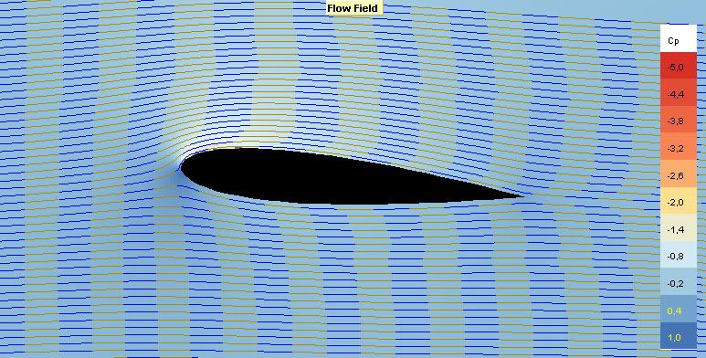

И самое главное: где увидеть.
Лучше всего здесь (в т.ч. прерывистые струйки)
Но можно и здесь:
И сравните первый ролик со "стробоскопической" картинкой виртуальной продувки. Прога JavaFoil и лежащий в её основе панельный метод расчёта - умные. Её картинка согласуется с реальностью (пока вводные находятся в определённых пределах). Ваши представления - не согласуются. Учитесь, прежде чем спорить.
Ой, только не надо про панельный метод подтасовки желаемого к действительности.
Честно скажу, что нам в приборостроительном институте с радиоуклоном не давали такой математический аппарат вычислений.
Нам он и на фиг не нужен был.
Но поскольку некоторые начинают в чем то меня строить, а сами вообще не понимают что это за "зверь", то я решил познакомиться хотя бы шапочно с этой методикой расчета.
Там я встретил кучу каких то неизвестных для меня вывертов математиков.
Но самое главное я убедился, что это чистой воды математические подтасовки.
И как многие умные считают что математика это продажная девка.
А этот панельный метод подтасовки как нельзя лучше иллюстрирует это определение математики.
Конечно, мои слова следовало бы подкрепить конкретными примерами, но вновь перечитывать тот подтасовочный бред у меня мало и желания, и времени.
Хотя если встанет вопрос об этом, то придется выложить кучу косяков по этому панельному методу подтасовки результатов, естественно, со ссылкой на "учение" о панельном методе.
Скажу сразу, нас в школе математик даже за лишнее сказанное слово в доказательстве сразу награждал двойкой без права продолжать речь.
А в том панельном методе можно зразу затыкать говорунов проповедующий своё учение.
