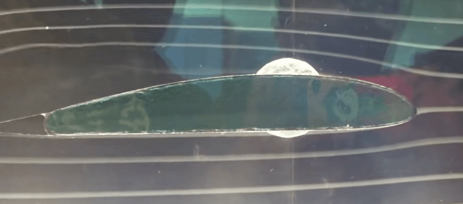

Покажите мне где сужается поток над крылом и где над крылом поток повторяет профиль крыла своим обтеканием и тем самым проходит "более длинный путь".
Что на этом скрине для вас всех, кто верит в ускорение потока над крылом - является ДОКАЗАТЕЛЬСТВОМ того, что поток над крылом ускоряется?
Изменение толщины струйки и что тоже самое - расстояния между ними. Чем тоньше (ближе), тем скорость выше.
Ну сам, ведь, ТОЛЬКО ЧТО!!! писал о уменьшении площади критического сечения РД. А на фото, тоже самое, только наоборот: чем выше скорость, тем меньше площадь сечения.
