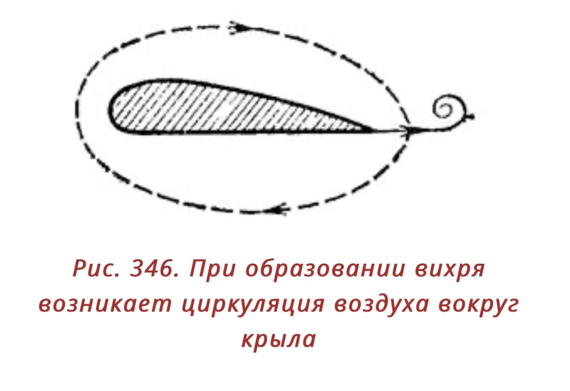

Вот! Теперь вы объясните, что вы называете циркуляцией и как трактуете этот рисунок из учебника.
у циркуляции есть строгое определение - это интеграл скорости по замкнутому контуру. При построении модели течения около профиля накладываются друг на друга два течения - параллельное и циркуляционное. у параллельного течения циркуляции нет, у циркуляционного, представьте себе, есть. Результирующее течение дает подъёмную силу. За дальнейшим обратитесь к курсам аэрогидродинамики.
Вы не ответили до конца. Что с рисунком?
Нарисуйте циркуляцию.
То есть вы согласны с вот этой картинкой из учебника?
Да, объясняю Почему.

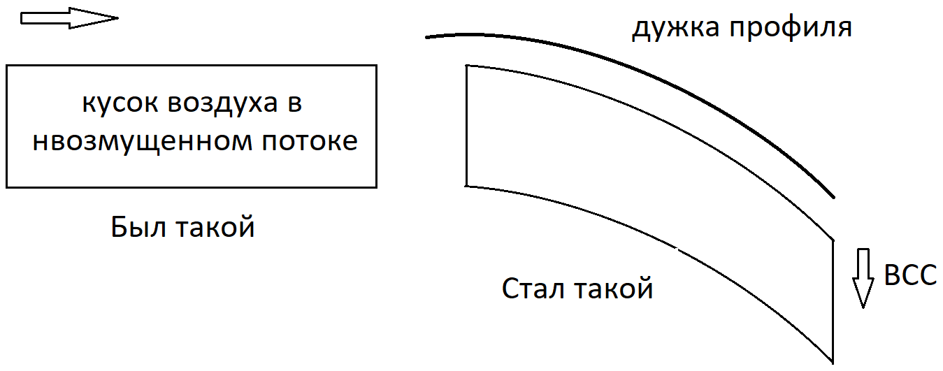

Уже проходили и с Анатолием и с казаком. Искать дольше, чем нарисовать. Тогда был кадр из ролика Общая аэродинамика (название похоже, но, возможно, -- не точно).
ВСС -- вертикальная составляющая скорости по задней стенке бывшего "кирпича" воздуха. По передней нет, а по задней есть. Разумеется похожая картинка и сверху профиля.
Но к нашему вопросу важно только то, что по замкнутому контуру искривлённого "кирпича" интеграл даёт ЦИРКУЛЯЦИЮ.
И, разумеется вокруг двух кирпичей (сверху и снизу)Ю, т.е. -- вокруг профиля -- ТОЖЕ.
А я разве с этим спорю? Смотрим ещё раз на рисунок и то, что под ним написано. Там есть что то про интеграл?

а зачем Вы выдираете из контекста учебника рисунок? Рисунок поясняет как возникнут дополнительные, в том числе и вертикальные, компоненты скорости, если двинуть вперед тело в форме профиля. Да, на рисунке есть про интеграл.
Это вы так считаете, потому, что знаете. Процитируйте какой нибудь учебник, где есть такая же картинка и мы сравним.
То есть вот этот абзац из учебника вас полностью устраивает? «Мы получили для профиля крыла такую же картину обтекания, как и для вращающегося цилиндра. И здесь на общий поток воздуха наложено вращение вокруг крыла — циркуляция.»
Прандтль-Титьенс, Гидроаэромеханика, том 1, фиг. 162. Книжка, кажется, есть в сети
да, в целом. Мне мой первый учитель по аэродинамике об этом рассказал ещё когда я в 10-м классе учился... Жалко я тетрадку с теми лекциями потерял.
А если не в целом, а а частности? Может речь, все таки, идет о циркуляции скорости по замкнутому кругу, а не о циркуляции воздушных масс ВОКРУГ крыла?
Что Вы имеете в виду? Вокруг профиля тоже циркуляция по замкнутому контуру. Или для Вас круг и контур это принципиальная разница? Тогда это как у Шукшина в "Срезал!" Для получения же силы, как уже говорил, складывают два течения - плоское и циркуляционное. Берете книжку, решаете задачку, строите поле скоростей для одного течения, для второго, складываете поля (векторно), рисуете линии тока, убеждаетесь, что Вам не врут. Можете и циркуляцию посчитать по полученному полю.
