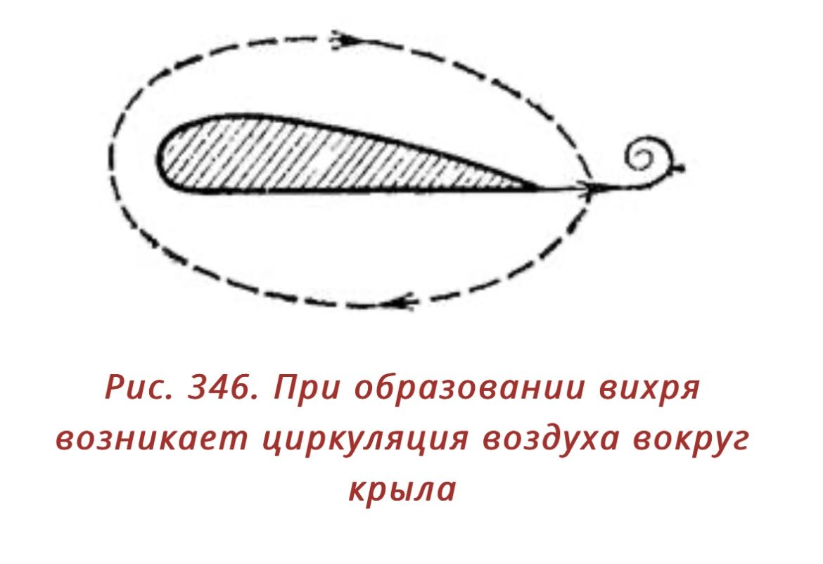

Определение то есть, но по факту это было предположение Жуковского, которое он описал математически, не подтвердив это физически.
Вы написали, что в практическом опыте увидели циркуляцию именно вокруг профиля. Не буду спрашивать, почему вы не зафиксировали на видео это важное доказательство теории Жуковского. Я таких результатов не видел. Можете хотя бы описать то, что вы увидели?
зачем снимать число? В смысле, не то, что видео, а фотографировать его зачем? Описать могу - 0,5 кг/с2 (ну, не хотите пять, поставьте любые цифры по вкусу). Циркуляция это интеграл, а интеграл это, в конечном счете, просто число.
Если серьёзно - берёте профиль (дужка на сленге называется, лучше взять дужку, "от стенки до стенки", а не крыло конечного размаха, чтобы с влиянием границ потока не париться), выбираете две оси - X и Y. В этой системе координат Вы можете измерить вокруг крыла в целой сетке точек две компоненты скорости U(X,Y) и V(X,Y) в достаточно большой области. Имея эти скорости Вы можете вычислить ту самую циркуляцию, просто взяв численно интеграл от измеренных скоростей по любому подходящему контуру. Пусть скорость потока достаточно мала, так, что сжимаемостью можно смело пренебречь. Тогда плотность Вы знаете. Скорость набегающего потока на бесконечности знаете. А циркуляцию Вы уже вычислили. Берёте и вычисляете теперь по ф-ле Жуковского подъёмную силу единицы размаха. Потом просто сравниваете эту величину с той силой, которую измерили либо весами, либо по распреддавлениям, т.е. совершенно независимыми от скоростей методами. Результат покажет всю глубину правоты Жуковского.
Но на таком вращающемся цилиндре не возникает подъемной силы от слова совсем, хотя вихревая теория предвещает ух какую подъемную силу даже и при значительно меньших скоростей того виртуального вихря.
Анатоль, я понимаю, вам не нравится теория вихря, но зачем на нее брехать то? Не предвещает она подъемную силу для осесимметричного и просто симметричного обтекания.
Тут надо что то менять.
Да. Надо брать в зубы кирпич по вышмату и разбираться, что такое циркуляция скорости.
«Ура заработало!» ))) То есть, когда вы говорите, что этот рисунок и комментарий к нему правильные, то это не совсем так?
Может правильно сказать, что вокруг крыла возникают потоки воздуха, циркуляция скорости которых равна тому то и тому то?
Верно.
Теперь вы согласитесь, что бОльшая часть слушателей укороченного курса аэродинамики, в котором на таких картинках и такими фразами объясняют теорию подъемной силы крыла, не углубляясь в интегралы и формулы циркуляции скорости по замкнутому контуру, в итоге имеют весьма искаженное понимание этой теории?
Это точно про Анатоля.

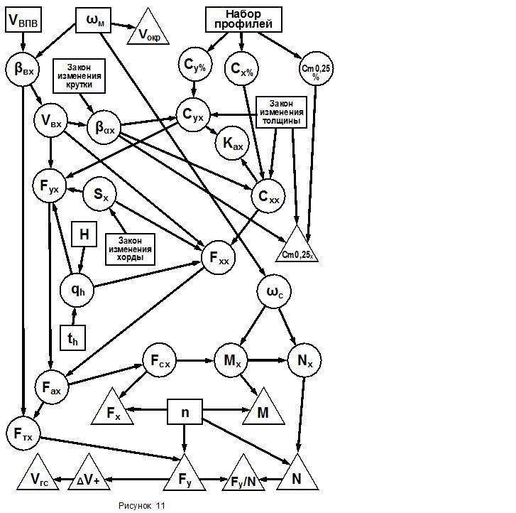

Попробуйте изобразить граф вычислительных действий используемых при панельной подтасовки результатов вычислений.
Ну, например, вот граф вычислений по моей программе вычисления тяги несущего винта.
Когда вы попытаетесь изобразить граф для панельного метода математической подтасовки результатов, то поймете в чем состоит эта подтасовка.
