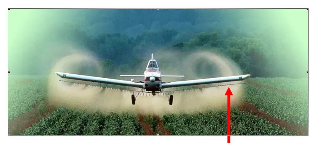

Да, так оно и есть, как это не обидно. Перетекает через торцы крыла.
Какой умный мальчик.
Ему всё ясно как божий день, что что то перетекает с нижней плоскости крыла на верхнюю.
А у Вас никогда не появилось сомнение, что этот перетекающий вихрь просачивается через левое крыло совершенно не встречая никакого сопротивления?
И второй вопрос. Что там вертится в вихре? Это перетекающий воздух с нижней поверхности крыла на верхнюю поверхность ли это какие то аэрозольные частицы выпущенные за задней кромке так вертятся далеко за задней кромкой крыла?

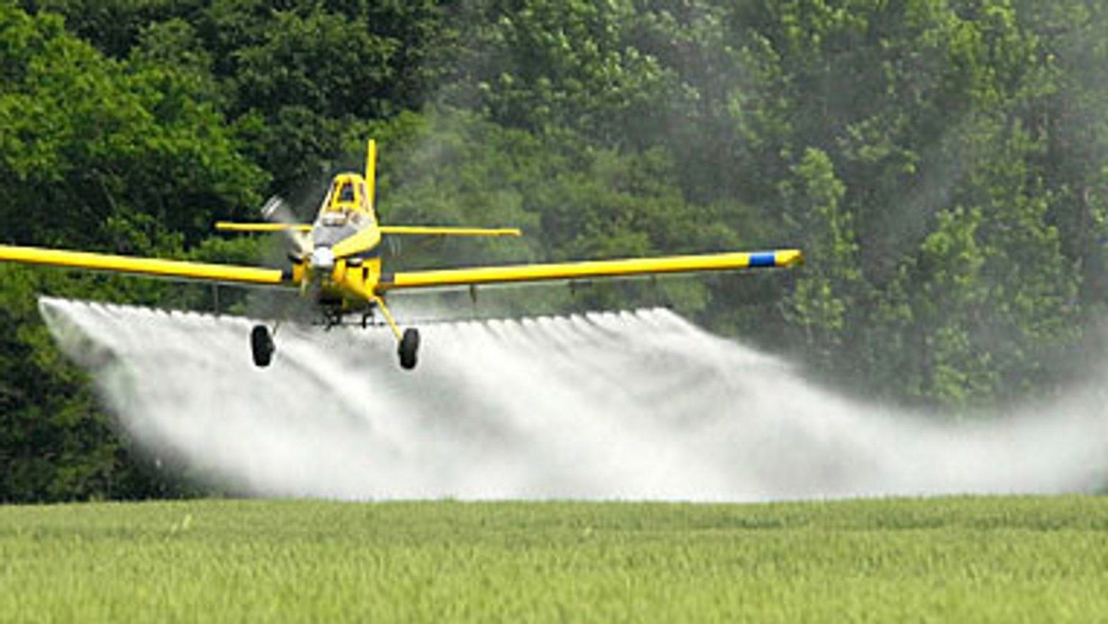

А если посмотреть на это же, но только сбоку?
Вот так.

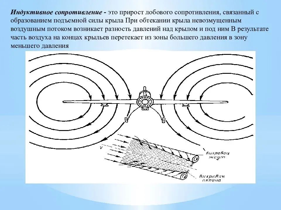

Вот эта картинка не позволяет мне дальше читать эте ересь,которую Вы называете теоретической аэродинамикой.
Сами же учите как правильно читать учебники и как правильно обучаться по ним.
Это Ваши слова?
Читать учебники последовательно. Сначала простые = доступные для понимания. Не понимаешь, не согласен, -- нет смысла читать дальше. "Идёшь" и "разбираешься с проблемой", "догоняешь" то, что пропустил в школе (например). "Должен" иметь критическое мышление. Порой делать эксперименты, иногда достаточно мысленных.

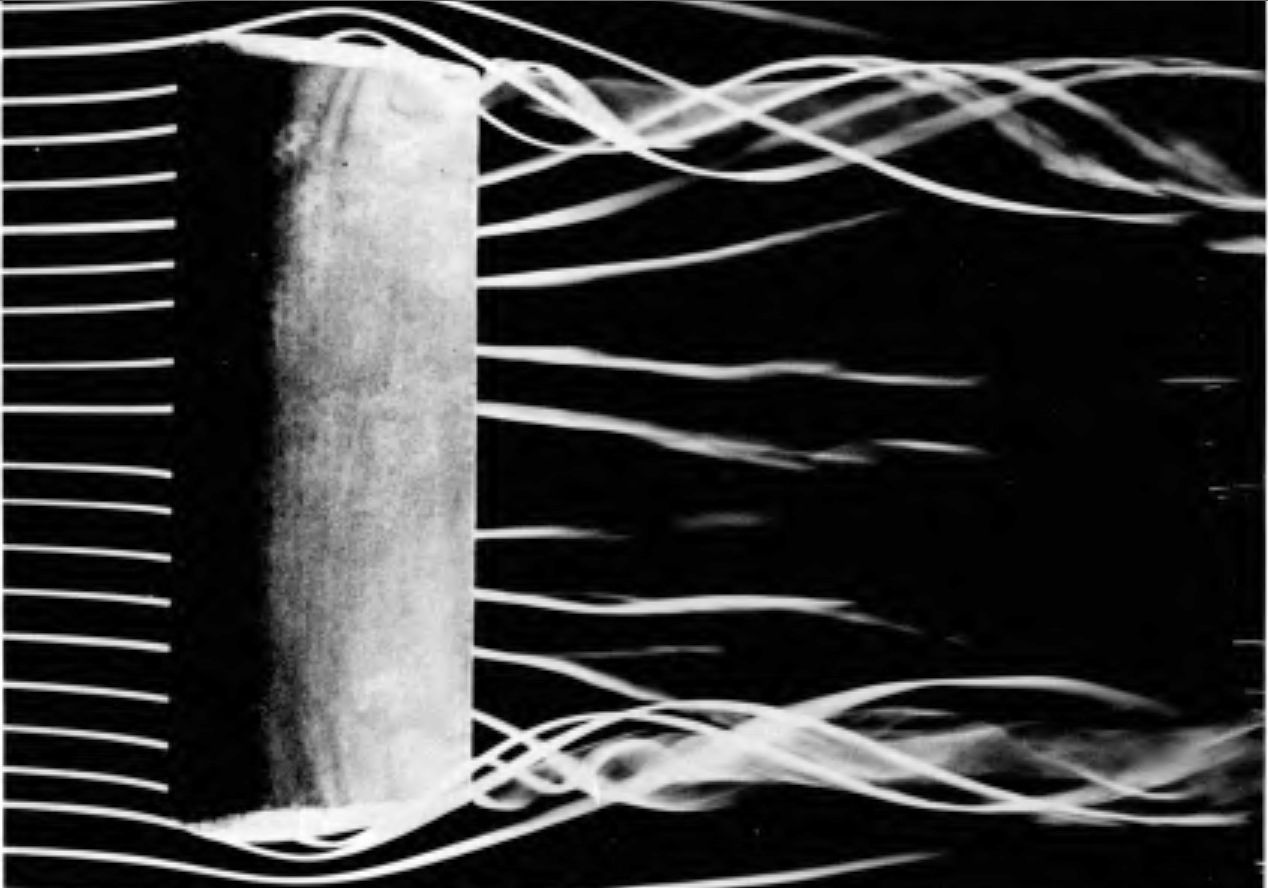

А на деле, типа если посмотреть на эксперимент, то получается вот так
Вот так.
Вы абсолютно (!) не представляете себе, как обтекается крыло. В данном случае - его торец.
Да, умный. Да, ясно. Да перетекает.
А с чего он должен куда-то просачиваться? Это Ваши домыслы. Он перетекает на верхнюю поверхность. Всё! Выглядит это так
На предыдущих картинках в вихре вертятся частицы гадости, которой опрыскивают поля. В нашем случае это позволяет визуализировать, т.е. сделать видимыми линии тока. Они закручиваются вихрем и мы его видим. И распространяется этот вихрь очень далеко за задней кромкой.
На второй Вашей картинке распылитель далеко от торца, поэтому вихрь на частицы не действует.
