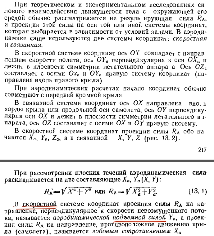

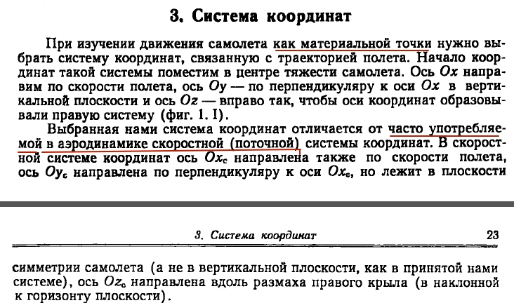

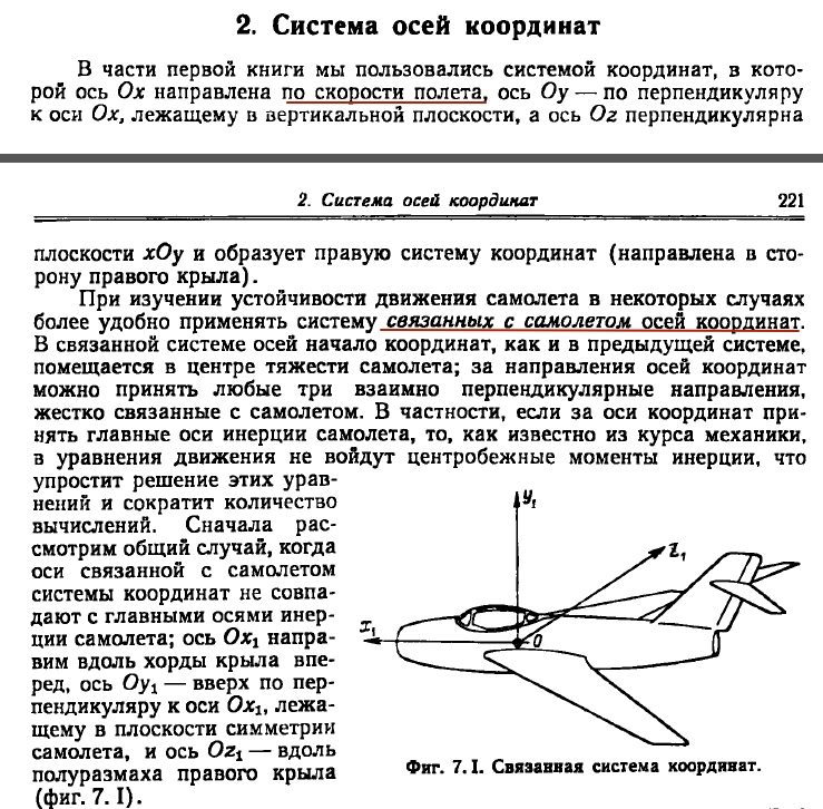

если истребитель в какой-то момент своих эволюций, вдруг, непродолжительное время движется строго вверх, какими определениями (часть предложения) Вы "награждаете" вертикальную и горизонтальную силы на крыле?
А вот эти слова Казака " .У нормальных людей вектор ПС противоположен весу ЛА " самым точным образом и без единого лишнего слова отвечают на все вопросы о направлении ПС в любом случае полета, хоть вверх ногами.
И Казак правильно подчеркнул, что это у нормальных людей так, а не у каких то там PFELIX-ов и им подобных.
Вы читать умеете?
Две строчки осилить не сумели?
Еще раз прочитайте
А теперь посмотрите на ту красную стрелочку.

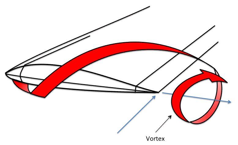

Ничего таки не видите как резко уменьшается шаг спиральной линии?

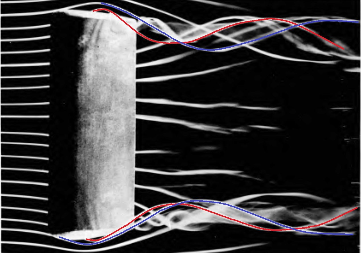

А теперь посмотрим на фотографию (!) реального (!) течения.
Ни в какой мелкоскоп мы не увидим уменьшения шага вихря. Это просто плод разыгравшегося воображения
А не кажется ли Вам, что это увлечённые поверхностью крыла частицы воздушной массы , подкрученные разницей давлений над и под крылом в торце крыла? В отличии от стоящего вокруг крыла воздуха они движутся по инерции вслед крылу и сталкиваясь с стоящими частицами теряют свою скорость увлечения ?

Во первых, этот рисунок не мой и я ничего на нем ни "нарисовывал", ни подрисовывал.
Я его взял потому, то он как то поближе показывает что твориться непосредственно на законцовке крыла и там воздух не перетекает из под крыла на верхнюю поверхность крыла.
Вот этот рисунок не мой.
Во вторых, я прямо там указал почему он не точен.
А именно, указал, что шаг спирали в правой её части поближе к стрелочке сильно уменьшен.
Вот только я не понял что Вас возмутило?
То ли то, что я сказал о неточности чужого рисунка, то ли то, что шаг спирали уменьшается по мере отдаления от крыла.
И Вы привели фотографию обдува крыла в АДТ с визуализацией потока дымными струйками.
Теперь еще раз Вы приводите этот же снимок, на котором красной линией Вы выделили одну струйку, которая только слегка задевает верхнюю поверхность законцовки крыла.
Непонятно что Вы хотите этим сказать?
То ли то, что на верхнюю поверхность законцовки крыла попадает примерно 0,1 % потока, и на этом основании Вы собираетесь доказать, что весь воздух так же попадет на верхнюю поверхность крыла, коль хоть что то просочилось, то ли хотите сказать, что этим можно пренебречь и считать, что на верхнюю поверхность крыла ничего не попадает их под крыла.
Но нормальный исследователь глядя на это фото обязательно спросит о скорости обдува, о размерах крыла и о величине подъемной силы.
Почему это важно?
Если вспомнить мой расчет скорости отбрасывания воздуха авиалайнером весом в 330 тонн на скорости 360 км/час, то там эта скорость отбрасывания равнялась 4,215 м/с. а с учетом горизонтальной скорости полета 100 м/с воздух из под крыла не сможет попасть на верхнюю поверхность крыла.
А некоторые тут отрицатели импульсной теории думали, что для удержании такого тяжелого самолета в воздухе скорость отбрасывания должна быть настолько гигантской, что всех зевак просто сдует вместе с их волосами, которые даже и не пошевелились.
Но если скорость полета увеличить вдвое, то скорость отбрасывания воздуха будет уже около 2,1 м/с.
При уменьшении скорости полета вдвое (теоретически) скорость отбрасывания увеличится вдвое до 8,43 м/с.
Так вот в том эксперименте, что на Вашем фото условия обдува, то есть скорость обдува, размеры крыла и величина подъемной силы таковы, что скорость отбрасывания имеет довольно большую долю по сравнению со скоростью обдува.
Поэтому мы и наблюдаем только сверх малую "перетекаемость" воздуха, которая не влияет сколь заметно на обтекание крыла.
Так Вам будет понятна моя позиция?

Позиция понятна. Ваша ошибка состоит в том, что Вы рассматриваете обтекание торца крыла, как чистое перетекание потока с нижней стороны на верхнюю.
Там совсем иная ситуация. Это перетекание приводит к образованию вихря, ось которого почти параллельна торцу и проходит на малом от него расстоянии.
А вот этот вихрь создает поле скоростей которое и действует как на нижнюю, так и на верхнюю сторону крыла. Вызывая на них вертикальный скос потока. И приводя к появлению индуктивного сопротивления. Думаю, Вы знаете как выглядит поле скоростей, генерируемое вихрем. При этом сквозь крыло, естественно, ничего не просачивается. Там условие непротекания. Картина течения получается сложная, но вполне моделируется в рамках теории и подтверждается экспериментально. Просто в учебниках её упрощают до предела, считая что читатели к этому еще не готовы. А в серьезный книгах предполагают, что читатели с ней уже знакомы.
Перечисленные Вами факторы: скорость, размах и т.д. влияют на картину течения количественно. В первую очередь на циркуляцию торцевого вихря. А качественно картина течения практически не меняется.

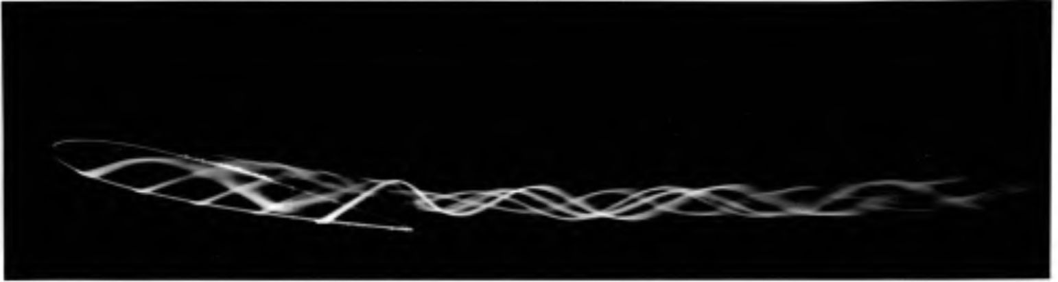

Кто Вам это сказал?
Я как раз показываю на основании расчетов, что никакого перетекания нет.
А то Что Вы пытаетесь принять за перетекание называется концевой вихрь.
