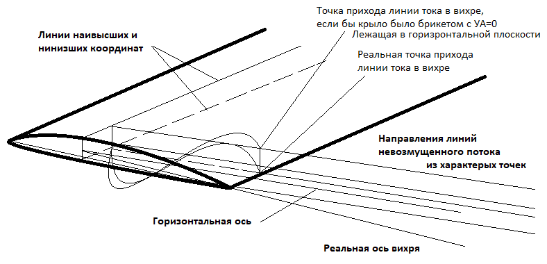

И это даже без того отрицательного УА, о котором я писАл.
Хотите узнать где?
Приводил я расчеты в этой самой теме.
