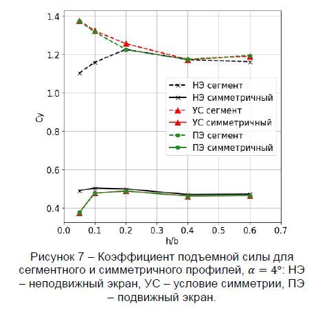

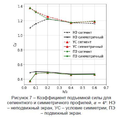

Вот расчет для крыла без шайб. Здесь симметричный и несимметричный профиль с плоской нижней поверхностью. Одинаковой толщины.
Су приведен для трёх случаев - неподвижный экран, подвижный экран и зеркальный метод. Плоская задача.
В процессе расчетов выяснилось, что численно моделировать крыло бесконечного размаха у неподвижного экрана нельзя. Возникают фиктивные вихри, которых нет в природе. Поэтому Су на малых высотах у несимметричного крыла не растет, а падает. Специально проверили это при продувке в трубе. Такую задачу можно правильно решать только в трехмерной постановке с учетом растекания потока. Там все нормально.

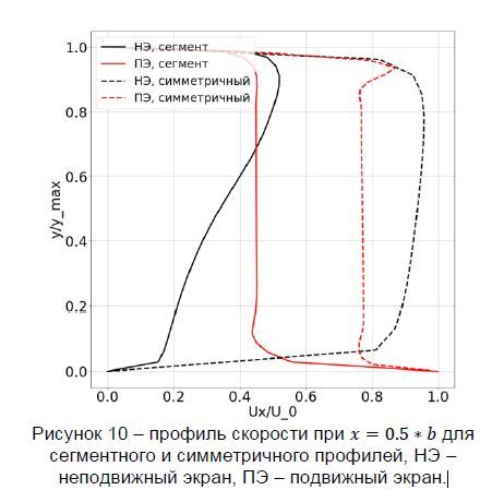

Распределение скоростей под крылом приведено для неподвижного и подвижного экрана.

Очень показательный график на предмет граничных условий. Это всё вязкие расчеты?
Сейчас, набегут деятели и заявят, что вычислительная аэрогидродинамика это лженаука, или что треть хорды это очень большая высота, а их экранопланы должны летать на 0,05 хорды, где "ничего не моделируется".
Вязкие.
Пусть набегут. На самом деле к CFD много претензий, но они их не знают. А суетятся, подпрыгивают и выкрикивают как первокласники в разговоре взрослых. Надеясь что их заметят.
У меня простой вопрос. Подвижный экран, -- это значит: Движущийся с одной скоростью вместе с потоком или крылом?
В данном примере движение обращенное. Крыло неподвижно, а поток и экран перемещаются с одной скоростью U_0. Красные эпюры.

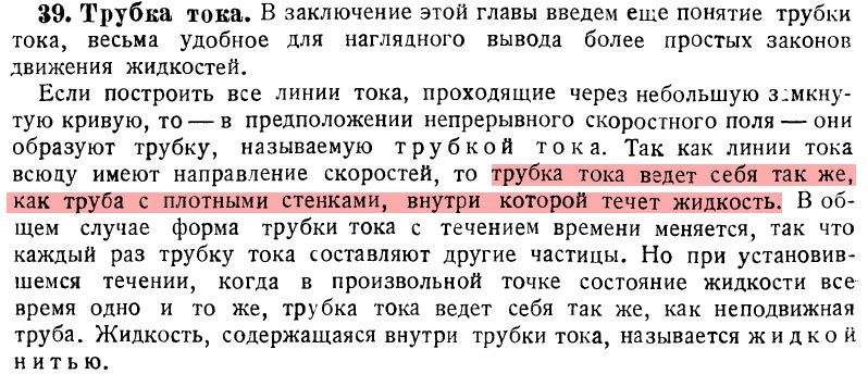

Я скачал Прандтля и Титьенса по совету sds72 и открыл для себя новое понятие - жидкая нить (содержимое трубки тока). Трубка это в понимании классической аэромеханики лишь трёхмерный контур - т.е. именно воображаемая стенка трубы! Мой вопрос к sds72: современна ли такая терминология?
И у Прандтля есть что процитировать для тех, кто утверждает: Бернулли работает только в трубах. Всё так: Бернулли в трубах, но трубы везде 🙂
И каким же тупицей надо быть, чтобы в воздухе не найти этих трубок. Тупицы-бернуллискептики, гляньтесь в зеркало! Что с физиономией?
Попробуйте нарисовать трубку тока в координатах неподвижного воздуха (движущегося крыла) 😉
Об этом было написано еще в 5831 сообщении.
Выделенное Вами справедливо только в невязкой жидкости.
В реальной, течение в трубке тока и в реальной трубе отличаются.
Но это никак не ставит под сомнение справедливость уравнения Бернулли, поскольку в нем речь идет о линии тока.
Вам нужно - вы и нарисуйте. Меня устраивает СО, в которой течение стационарно. А то в геоцентрической системе ЕМНИП тоже можно записать уравнения движения Солнца и планет - но нафига?
/На самом деле Прандтль нарисовал - точнее, подсказал. Две соседние линии тока на этом рисунке и есть трубка, её продольное сечение.
Разумеется, эти трубки в данной СО движутся вместе с дирижаблем, а их содержимое движется иначе. То есть они не ведут себя как трубы с плотными стенками. Как трубы с непроницаемыми стенками, по идее, ведут себя трубки, ограниченные траекториями - вот в них должен сидеть Бернулли в такой системе) Но ещё раз - зачем вам такая система? Чем классическая не устраивает?
