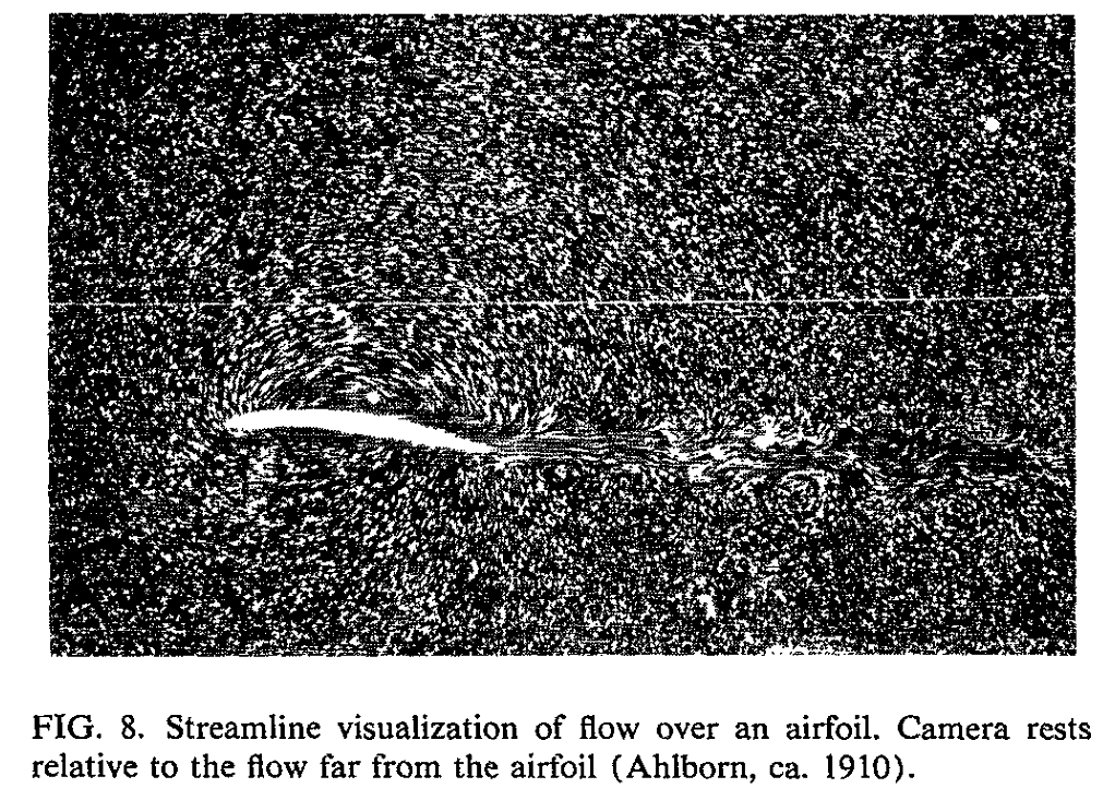

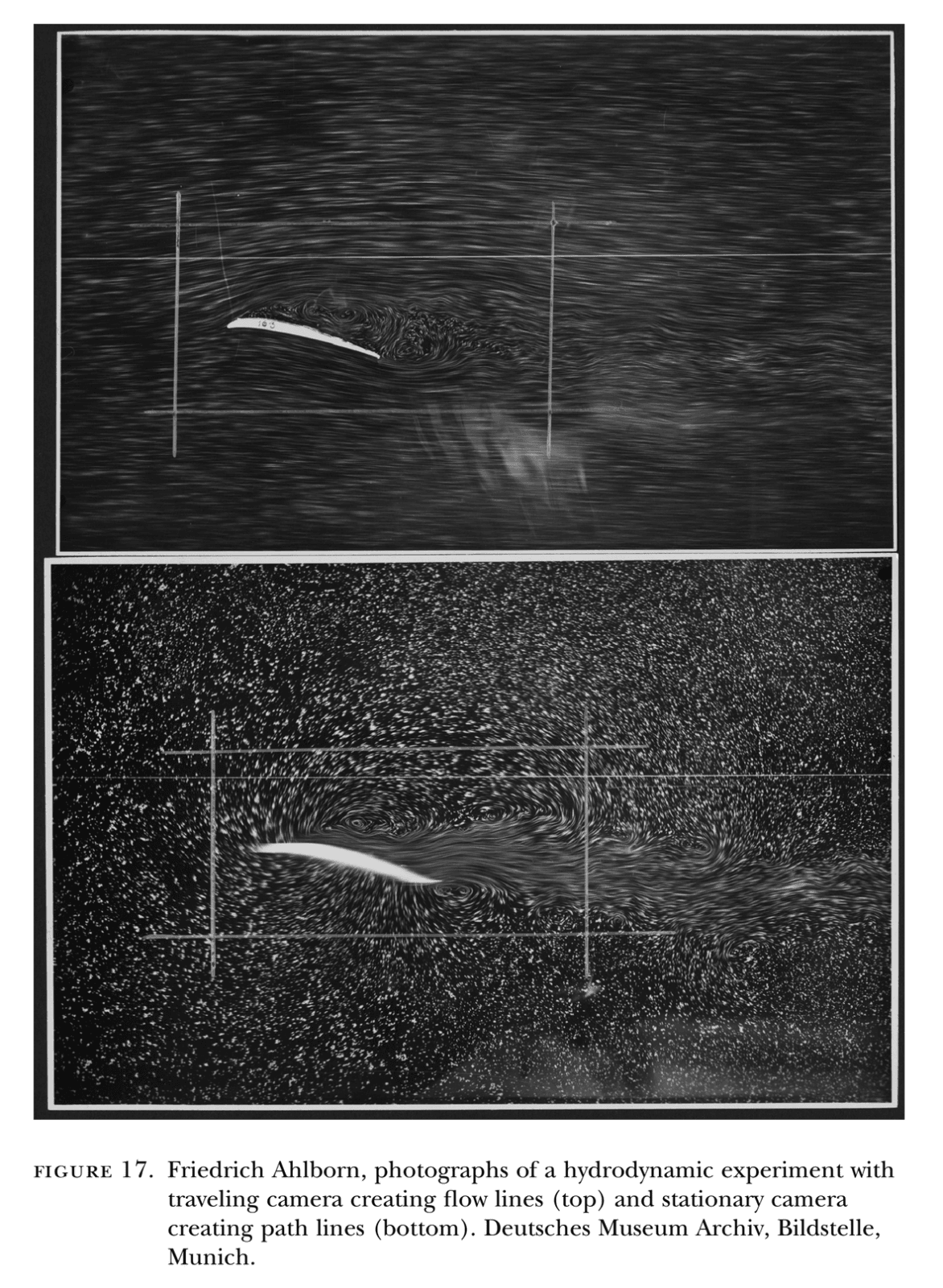

к вопросам об обращении движения и о том, движется поток у экрана при движении над ним крыла.
существуют выполненные давным давно визуализации течения около дужек в гидродинамических лотках. Чтобы сделать течение видимым на поверхности воды рассыпали либо различные споры, либо алюминиевую пудру. камеры могли как двигаться со скоростью потока, так и стоять. тем самым визуализировались траектории частиц в двух системах отсчета.
Вот снимки Алборна, около 1910 г.

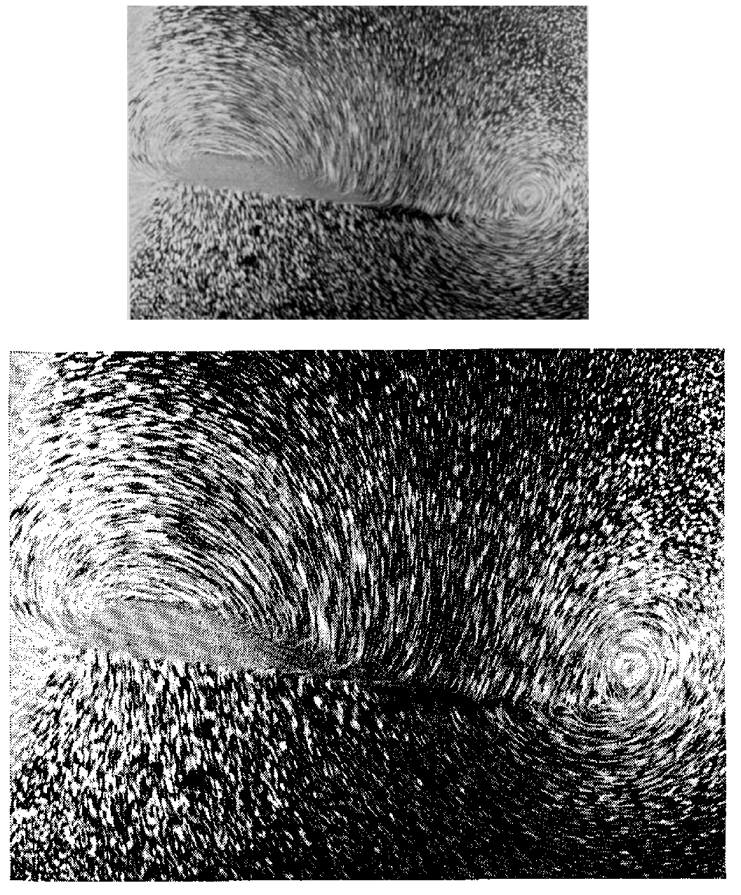

это знаменитый снимок Прандтля (я их взял из двух разных учебников), показано движение жидкости в случае, когда движется модель крыла.
Из этих картинок прекрасно видно создаваемое крылом течение. Когда казак утверждает, что крыло при движении над неподвижным экраном не создаёт на нём никакого потока (и это, видите ли, кардинально отличается от обращенного движения), то, очевидно, он полностью не прав. Течение там создаётся вполне основательное. Если отвлечься от пограничного слоя на экране, то в рамках идеальной жидкости ситуация прекрасно моделируется и в обращенном движении.
наконец, знаменитый фильм Прандтля, прямо демонстрирующий наличие циркуляции у профиля. Крыло приводится в движение и с него сходит начальный вихрь, но по известным теоремам суммарная завихренность не должна изменяться, поэтому надо предполагать наличие вихря противоположного вращения. Для того, чтобы убедиться в его существовании, крыло резко останавливают и, вуаля, этот вихрь противоположного вращения с крыла тоже сходит
