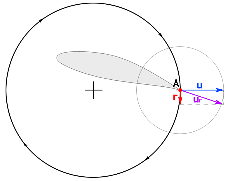

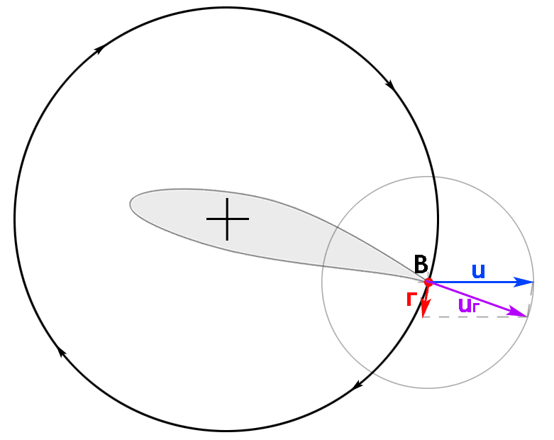

Я именно про индуктивное сопротивление. Речь вот о чём. Если мы представим несущий (он же присоединённый) вихрь как несущий цилиндр и будем считать, что поток покидает его не в точке А (где несущий вихрь добавляет вертикальную скорость без изменения горизонтальной)
- а в точке B, где вектор скорости отклонённого циркуляцией потока uг по модулю равен исходному u
- мы уйдём от вечного двигателя и придём к индуктивному сопротивлению как имманентной составляющей полной гидродинамической силы в невязком потоке.
Если "редуцировать" несущий цилиндр до несущей линии - получится то, что в маленьких кружках. Не понимаю, почему так нельзя.
Нельзя, что? Нельзя что??? Сопротивление давления называть индуктивным? Назвать можно хоть своим именем, однако есть уже общепринятые понятия.
Разницу "в картинках", надеюсь, понял правильно. Почему-то кажется, что можно было нарисовать более "правильно" и доходчиво. А так: Буквы поменяли и центр вихря по вертикали сменили . . . Может тупею . . . ??? . . . ))
Циркуляция вектора скорости означает, что скорость невозмущённого потока векторно складывается со скоростью в несущем вихре. Эта последняя направлена по касательной к окружности, представляющей вихрь. На рисунке это большая окружность. Она нужна, чтобы отслеживать направления вектора циркуляционной составляющей скорости.
Маленькая окружность имеет радиус, равный модулю скорости невозмущённого потока. Она нужна на картинке только чтобы показать, является ли вектор отклонённого потока равновеликим исходному или нет. При сложении в точке A большой окружности результирующий вектор получается больше исходного, а в точке B - равновеликим. Значит, чтобы получить правильную (с точки зрения ЗСЭ) векторную сумму для скорости покидающего крыло потока, мы должны суммировать в точке циркуляционного вихря B. И точку B мы можем поместить на заднюю кромку, т.к. именно там происходит покидание.
Раньше я уже показывал, что равновеликость исходного и отклонённого векторов скорости потока означает, кроме прочего, убыль продольного импульса - т.е. наличие ИС.
Дело в том, что Вы опять смешиваете божий дар с яичницей.
Если у нас есть вихрь с круговой линией тока, то это математическая модель. И у нас нет задней кромки профиля.
Если у нас есть профиль с ЗК, то у нас нет кругового циркуляционного потока. Есть только математическая циркуляция скорости по профилю, не равная нулю.
Надо выбрать что-то одно.

А возможно, сопротивление, которое является результатом изменением импульса без изменения кинетической энергии потока, и неправильно называть индуктивным. Но оно должно быть в решении двумерной задачи, т.к. исключает вечный двигатель*. Постулату о ПС как результате циркуляции вектора скорости вокруг профиля - изменение продольного импульса, оказывается, не противоречит!

Не по профилю, а по любому замкнутому контуру*. Который может включать все точки профиля, может ни одной, а может только одну - заднюю кромку. Не так ли?
Математическая циркуляция скорости - это что? Нельзя ли представить её как результат суперпозиции в каждой точке контура скорости невозмущённого потока и скорости** в воображаемом вихре?
* - строго говоря, по контуру, залючающему в себя профиль, но не заключающему разгонный вихрь.
** - обращаю внимание, что у меня на рисунке маленькое г - это не циркуляция Г, а локальная векторная разность между скоростями возмущённого и невозмущённого потока.
По любому замкнутому контуру, полностью окружающему весь профиль. Примечание * - правильное.
Не только можно, но и нужно. Только скорости, вызванной профилем, а не вихрем. Но необходимо помнить, что это поле скорости вокруг профиля отличается от математической модели использующей только один вихрь.
