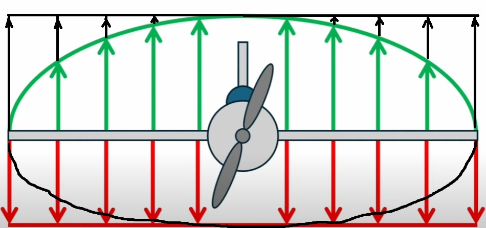

А что в реальности? В реальности стремятся к постоянству скоса вдоль размаха и эллиптическому распределению ПС.
1. Где Вы это видите?
2. Я описАлся на счёт эллипса, а Вы подхватили. Парабола там.
3. Глядя на картинку из поста 7573, можно подумать, что поле скоростей там как в "вихре твердого тела". А это не так.
4. Скоса по Прандтлю у эллиптического крыла не быть не может. Оно у такого крыла лишь минимально.
5. К картинке из поста 7573 добавьте эпюру распределения циркуляции (ту самую параболу). Она соответствует взаимодействию по 2ЗН и ответственно за скос по Ньютону. Опишите её прямоугольником. Часть над параболой соответствует НЕДОвзаимодействию и ответственно за скос по Прантлю. Вот Вам единое поле скоростей скоса, где:

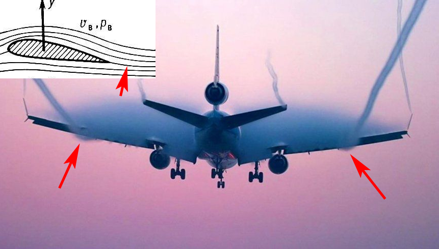

Если в отношении жгутов с закрылков есть сомнения, то "антиперспективное" сближение жгутов с винглетов и их перекрёст (в проекции) с закрылочными жгутами налицо. Не о чем спорить.
Вихри с закрылков на той фотке -- это единственное, что даже при таком ракурсе попало (там, где Вы сами красными стрелками обозначили, . . . ну есть там ещё слабые "побежалости") в зону (т.е. ниже) поля скоростей "от фюзеляжа" на край консоли. А с винглетами -- прямо наоборот.

А самое главное, что только верхняя часть эпюры ответственна за отклонение ПС.
Можете воспользоваться эпюрой из приведённого выше ролика. Обратите внимание, что там зачем-то ещё и эпюры скоса приводятся. Это наводящая реплика, которую вы, скорее всего, проигнорируете.

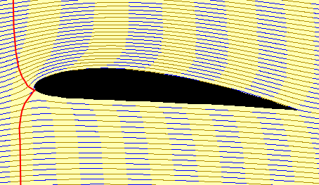

Смотрите на верхнюю малую картинку , где сверху профиля поток , обтекающий профиль просаживается вниз ..Объясните , с какого перепугу воздух из верхних слоёв с статическим давлением будет прижиматься к профилю, над задней верхней поверхности которого , по Вашим словам, будет повышенное давление ? Да ещё и у воздуха есть инерция и он стремится сохранить своё состояние покоя ..Вот Ваши слова :
Во-вторых, не всегда воздух движется по градиенту давления (ибо обладает инерцией). Например, на верхней стороне крыла за "горбом" давление выше, чем на "горбе" - но воздух там в сторону горба не движется. Он замедляется.
Вот если на минутку представить , что за горбиком пониженное давления из-за растяжения массы в расширяющемся объёме , то всё сходится ..Воздух преодолевая сопротивление инерции стремится опустится (прижаться к поверхности профиля , создавая скос) под воздействием стат. атмосферного давления выше , заполняя область пониженного давления . Так в чём по Вашему причина снижения траектории ? И где за ЗК нарисованный пресловутый скос на этой картинке ? Нижний слой под профилем течёт практически горизонтально , заворачиваясь кверху после прохождения ЗК ..

А кроме нижнего, есть верхний слой. И с моей точки зрения, ньютоновским скосом можно считать векторную разницу между вертикальными составляющими скорости в поперечных плоскостях, одна из которых включает линию передней кромки, а другая линию задней. Проинтегрировав (просуммировав) эти разницы по всем линиям тока и помножив на массовый расход среды в соответствующих трубках тока - можно найти ПС. Могу ошибиться, но сдаётся мне, на практике достаточно рассмотреть трубки эдак на 2 размаха вверх и вниз от крыла, чтобы "найти" 99,99% ПС.

Я такого не писал. Я писал, что оно там будет выше, чем на "горбе" - т.е. в области с самым низким давлением. Вот поэтому я и не хочу с вами спорить, что приходится элементарные вещи объяснять, ещё и не по одному разу. Чесслово, вам пойдёт на пользу побыть читателем, а не писателем!
Зелёным -обозначена циркуляция присоединённого вихря, а черным -- свободного.
В той же пропорции скосы делятся черной (внизу) линией на скосы полученные по 2НЗ и по Прандтлю соответственно.
Нижние части ответственны за ИС.
