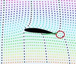

Вы по большей части логично описываете процесс, но скоса потока вниз не может не быть.
К сожалению ЗСИ никуда не делся, и если крыло получило импульс вверх, то что-то обязано было получить и импульс вниз.
А кроме крыла и воздуха в этой истории ничего больше нет. Соответственно воздух, повзаимодействовав с крылом, отправляется вниз.
>> Что бы воздух "стройным потоком" в массе своей потёк вниз вдоль верхней поверхности профиля , его что то должно заставить ЭТО делать.
Думаю, что процесс возможно выглядит так:
1. над крылом "за горбиком" создаётся разряжение.
2. это разряжение приводит к двум похожим эффектам:
а) разряжение "тянет" крыло вверх
б) разряжение "тянет" воздух, который над областью разряжения - вниз
3. крыло тянет вверх разность давлений (снизу атмосферное, а сверху - разряжение)
4. воздух над крылом над областью разряжения тянет вниз (аналогичным образом)
5. этот воздух, перемещаясь вниз, и создаёт скос за крылом.

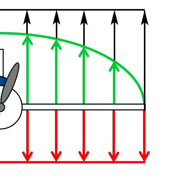

Зелёным -обозначена циркуляция присоединённого вихря, а черным -- свободного.
Ну, во-первых, вот так.
Недобор есть и по центру тоже. Раз есть скос.
Во-вторых, КМК нельзя говорить про скос: здесь по Ньютону, а здесь по Прандтлю - ибо считаются эти скосы в разных плоскостях. По Прандтлю скос - это разница в верт. скорости между невозмущённым потоком и потоком в плоскости Треффтца, можно сказать, между скоростями в -∞ и +∞. А по Ньютону важна разница непосредственно до и после крыла, ибо она определяется переданным импульсом.
НЕ важно. Это как мяч, упруго отскакивающий от стены оставляет двойной импульс.
Вот этого я не могу понять. Двойной или одинарный - почему не важно?
Но самое магическое - что у крыла конечного размаха скос по Ньютону походу равен скосу по Прандтлю. Но распределение разное, если только скос не одинаков по всему размаху.

Впрочем, одинаковость ньютоновского скоса по размаху при эллиптическом распределении ПС постулировать КМК неправильно. Ведь эллиптическое распределение ПС обусловлено не эллиптическим распределением расхода (модель "скошенный цилиндр диаметром в размах" слишком упрощённая), а именно эллиптическим распределением скоса. В каждом продольном сечении ньютоновский скос как разница интегралов вертикальных скоростей в "столбиках" до и после крыла (строго говоря, на линиях перегиба линий тока) всегда пропорционален ПС.
Не так
1. На картинке крылышко относительно небольшого удлинения, да ещё со стреловидностью
2. А я говорю о прямоугольном большого удлинения.
3. В общем (нечастном случае) можно говорить о продольных вихрях в районе корневой хорды, но там - пшик даже к вашему рисунку (т.е. в реальности много меньше)
4. Наверху -- циркуляции. Скосы -- внизу.
5. На моём рисунке надо понимать, что в районе корневой хорды скос, как сумма составляющих -- одинаков(а), только составляющей от Прандтля -- пшик, а всё -- от 2НЗ.
6. Поэтому на сечениях вблизи корневой хорды отклонения ПС нет, и раздвигая крыло из середины, мы ИС не добавляем.
7. Поэтому ИС от размаха не зависит.
Струи, подходя к ПК крыла, приобретают составляющую вверх, воздействуя на крыло вниз.
Но когда этот импульс струи как тела вновь будет передан крылу обратно, то сумма этих импульсов (по итогу у ЗК) с учетом знаков проекций на вертикальную (перпендикулярную потоку на 00) ось, будет равна импульсу по скосу на ЗК, а изначального импульса у ПК как будто и не было. Поэтому мы и говорим про ВП "на бесконечности".
На бесконечности -- ноль, итог (сумма всех импульсов) -- по ЗК.
Т.е. двойной -- не совсем (независимо) двойной, ну, как если бы стенка изначально притягивала мяч, а мы этого не знали.
Распределением ньютоновского скоса.

1. Среднюю линию профиля в районе ЗК рисовать пробовали?
2. Именно так законы и работают. Но в данном случае их -- ДВА.
3. Закон импульса выполняется всегда;
4. Из п. 3 следует, что если импульсное взаимодействие не было абсолютно упругим, часть этой энергии перешла в тепло.
5. А считаем мы правильно, поэтому заявляем ответственно:
а) во втором случае будет иначе;
б) а в первом случае так, как описано, получиться НЕ может.
