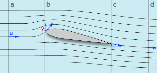

Ошибочно складывать скосы, отсчитываемые в разных плоскостях (строго говоря, на разных поверхностях интегрирования). Вот, для наглядности.
Скос по Прандтлю это Vd - Vа = Vd, т.к. в плоскости a вертикальная скорость равна или почти равна 0. Скос по Ньютону это Vc - Vb. Обращаю внимание, что в плоской задаче (где присоединённый вихрь Жуковского и никаких других вихрей) скоса по Прандлю нет. Vd = Va = 0. А скоса по Ньютону не быть не может. Поэтому явление одно, но плоскости разные.
Приведите какие-нибудь аргументы в пользу их единства и равенства
Аргумент в пользу равенства (или по крайней мере пропорциональности) ∫(Vd) и ∫(Vc - Vb) у крыла конечного размаха - что формула ИС выводится как из ЗСИ, так и по вихревой теории.
"В результате вихревого движения" нет взаимодействия? Нет ослабления интенсивности присоединённого вихря?
Скос вверх - это не ослабление, а проявление присоединённого вихря. Воздух "бежит" из зоны высокого давления в зону низкого не только через концы, но и вокруг передней кромки. Особенно это заметно, если рассматривать в СО, связанной с невозмущённым воздухом.

2. Va -- "по определению" = 0 ??? Ну, и, -- правильно.
3. Был "а", стал "с", -- остальное крыла НЕ касается.
4. фамилию, хотя бы, правили пишите.
5. "Пупсик", прозрейте: ∫(Vc - Vb) +∫(Vb - Va) = ∫(Vc - Va), -- остальное (как минимум, Vd) -- прерогатива исключительно -- казак-а, -- вот, с ним, -- и разбирайтесь (а разгонный вихрь -- не в ту калитку).
"Молодой человек", Вы, 3D-задачу с плоской-то, уж, -- не путайте. Совсем-то, уж, -- Не превращайтесь в . . .
Я ж, этого и не отрицаю, всё -- именно так, НО, . . . Вопрос-то, . . . : Какой ценой? За чей счёт банкет?

Va это начало, Vd это итог, остальное Прандтлю побоку (а Ньютону нет). Если считать Vс - Va - то у бесконечного крыла скос не будет 0, а должен! Так что скос по Прандтлю это ∫Vd, для отдельной трубки тока просто Vd.
Да вся циркуляция (часть которой - восходящий скос) это цена. Она мешает крылу развить полноценную ПС согласно разнице давлений между вакуумом и сжатым воздухом. Ни вакуума, ни сжатия не получается, а то бы ух!

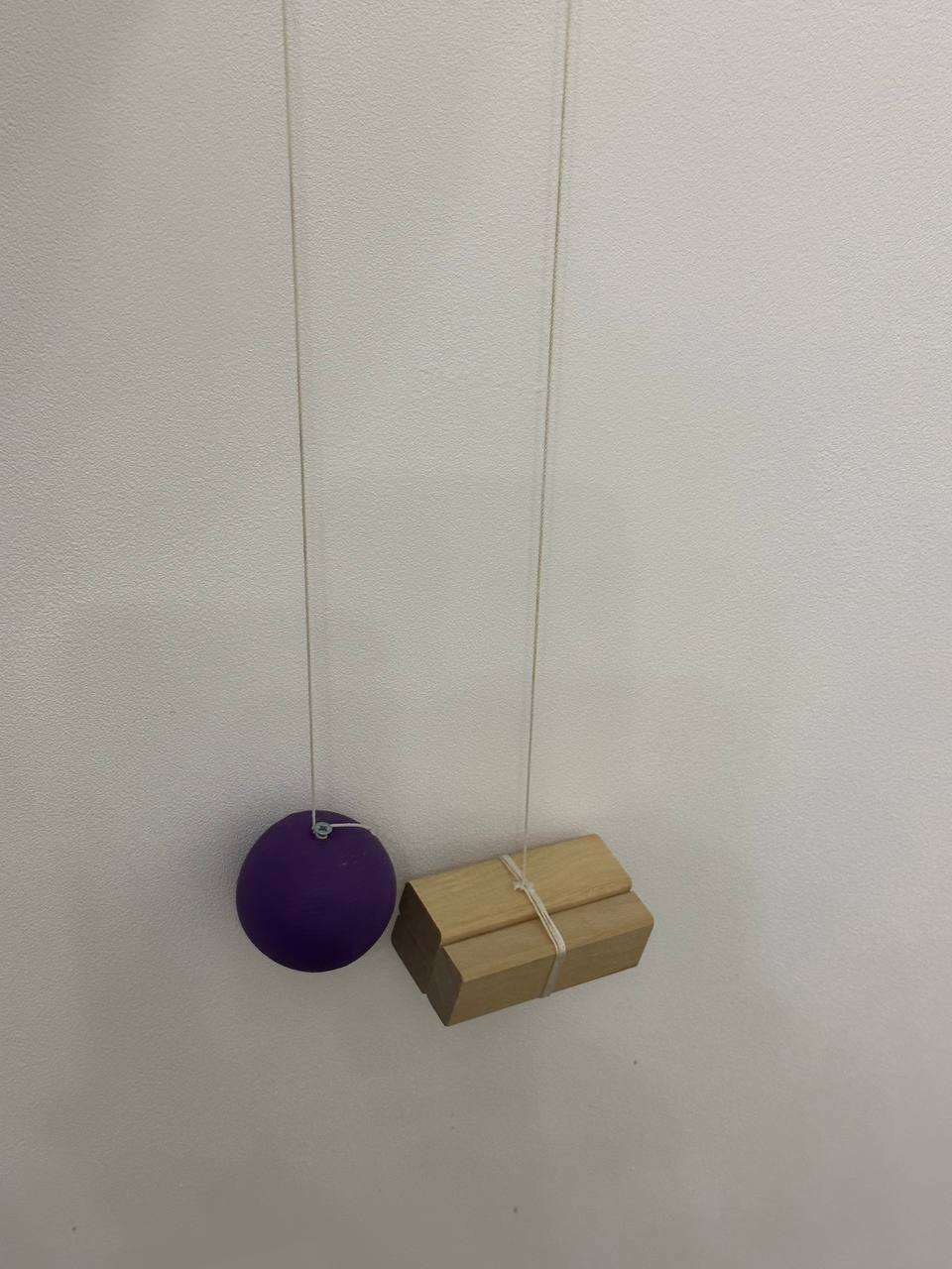

Чтобы не быть голословным, я провёл эксперимент.
Взял силиконовый шар (кистевой эспандер) и 3 деревянные палочки от игры в башню.
Шар весит 56 грамм, а 3 палочки - 54 грамма.
Подвесил каждый на метровую нить и проводил соударения то одним то другим (при неподвижном оппоненте).
Результаты эксперимента примерно следующие:
Иногда ударяющий объект почти останавливается после удара, а ударяемый продолжает движение.
Иногда ударяющий и ударяемый объекты продолжают движение в сторону начального движения ударяющего.
Ни разу не было такого, чтобы ударяющий объект отскочил назад.
Это полностью согласуется с теорией (с законом сохранения импульса).
Импульс или передаётся почти полностью другому объекту или делится между ними в разных пропорциях.
Отскок же шара назад в бильярде скорее всего вызван подкручиванием шара путём смещения точки удара ниже центра.
Фото инструментария прилагаю:
1. В точке d -- картина предваряющая разгонный вихрь. Вот туда Вы с казак-ом и смотрите. А там уж и ловить-то нечего.
2. С чего бы это? Не будет по Прандтлю, а по Ньютону будет.
Именно так коллега Иванов и написал. А "Ваш скромный слуга" ему лайкнул. Но у нас -- лучший бильярдист в мире. Есть ещё способ -- усилием воли. И физика начинает подчиняться.
Сам, к сожалению, таковым не обладаю. . . ) )
d это плоскость Треффтца (блин, почему у аэродинамиков такие зубодробильные фамилии). Там в двумерной задаче скоса нет, ибо полная симметрия до и после, ПАС строго перпендикулярна направлению, которое поток имеет в плоскости a.
Но симметрия эта не противоречит Ньютону, ибо в плоскостях b и с скосы есть. У бесконечного крыла тоже. Свойство циркуляции.

1) Вы согласны, что в потоке, обтекающем крыло бесконечного размаха, по Прандтлю скоса нет?
2) Вы согласны, что в плоскости c на рисунке выше скос есть как в случае крыла конечного размаха, так и бесконечного?
