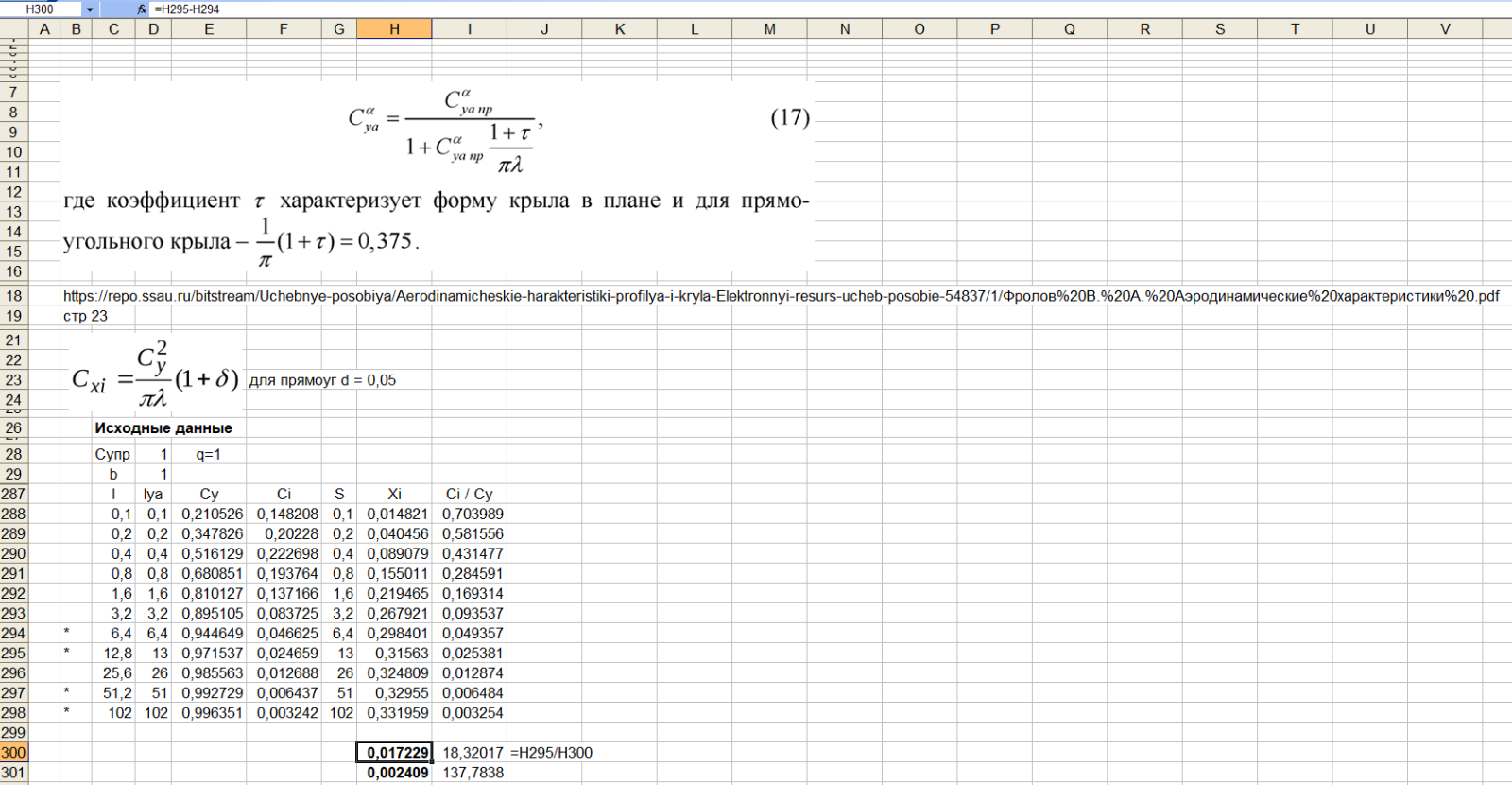

Вот Вам из практической аэродинамики (и скрин из Excel-а) кусочек.
Основные ф-лы -- две, приведены. Собственно на них и расчёт.
Они, вероятно, чуть более уточнены, чем те, которыми пользовались Вы, но -- не принципиально.
π принималась -- как в школе (3.14), lya -- лямбда. Остальное должно быть понятно . . . ???
Чтобы "шкала получилась логарифмической" -- размах с каждой строкой удваивался.
Формула в выделенной ячейке отображена в строке формул.
Формула в ячейке правее отображена в ячейке ещё правее.
Две последние строчки используют т.о. две пары данных из строк, обозначенных "*".
Как Вы понимаете физический смысл значений в последних строках?
Excel, надеюсь, Вам знаком?

Ну, вот сутки и полдня (моих) прошло. Показатель. Всё стихло.
А теперь объясняю (про пост #7661).
Надеюсь, обозначения колонок в строке 287 всем понятны.
Физический смысл выделенной ячейки H300 в том, насколько вырастет ИС если мы размах с типичного для самолёта удвоит для типичного для планёра.
На счёт последних "для" прошу особо не беспокоиться. Речь шла о прямоугольном крыле.
И вот мы сравниваем первую пару строк, обозначенных "*".
Напомню, хорда (b) = 1, и скоростной напор (q) = 1.
Размах удвоился с 6,4 до 12,8. А ИС -- с 0,298401499 до 0,315630049, т.е. в выделенной ячейке их разница = 0,01722855.
Физический смысл ячейки I300 в том, во сколько раз соответствующее значение ИС (0,315630049) превосходит ЕГО приращение (0,01722855).
Получается, что ИС средней часть крыла размахом 12,8 м составляет в 18 раз меньшее сопротивление, чем остальная часть при равной площади.
А на крыле размахом 102 м (соглашусь, случай конструкционно гипотетический, но не о том же речь) внутренние 51м составляют в 7 (СЕМЬ !!!) РАЗ МЕНЬШЕ сопротивление, чем всего-лишь 6,4 в составе 12,8, т.е. при площади в 8 раз большей -- в 7 раз меньше (даже "внутренние" с "внутренними").
УПС.
Ну, что??? От чего зависит ИС?
