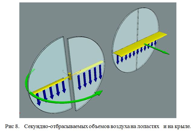

вы повторите свой чудовищно безграмотный рисунок,
Это какой такой рисунок мой чудовищный.
Может Вы автор импульсной теории и усмотрели крамолу в эквивалентном объеме секундно-отбрасываемого воздуха крылом?
Или будете утверждать, что эквивалентный объем секундно-отбрасываемого воздуха воздушным винтом не эквивалентен ометаемой площади винтом?
Но что лопасть, что крыло для законов физики одинаковы.
Это Вы про вот этот рисунок такого скверного мнения?
Может Вас смутила очень маленькая протяженность того эквивалентного объема секундо-отбрасываемого воздуха?

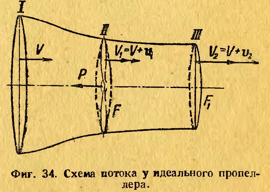

может Вам привести пример такой струйки за воздушным винтом?
Там утверждают, что давление ниже давления окружающей среды, и поэтому отброшенная струя сжимается с одновременным ускорением.
