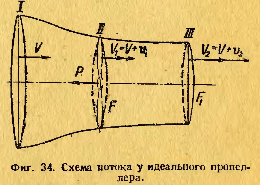

А чем отличается тоненькая струйка от трубки тока?
Тем что в той тонкой струйке помещается бесчисленное число трубок тока?
Но тогда законы Бернулли должны быть применены и для тонкой струйки.
может Вам привести пример такой струйки за воздушным винтом?
Там утверждают, что давление ниже давления окружающей среды, и поэтому отброшенная струя сжимается с одновременным ускорением.
Я уже давно отвечал. Повторяю:
Лопасть неодинаково работает по размаху. Корневые сечения меньше, периферийные больше совершают работу над потоком. Принято считать, что первая треть размаха от оси почти не передаёт энергию воздуху/потоку. Из этого следует что, грубо, 10% потока, те что осевые, имеют на выходе из винта те же скорость и давление, что и на входе. После выхода из винта переферийные слои/трубки взаимодействуя с осевыми отдают часть своей энергии УСКОРЯЯ их вследствии чего в особых трубках статическое давление падает и струя сжимается. Прирост скорости происходит из-за разности угла закрутки слоев. В результате взаимодействия часть тангенциальной скорости потока переходит в осевую и осевая растет. Все это можно рассматривать как виртуальный эжектор. Спрямляющие аппараты придумали не зря. Даже простая пластина установленная за винтом может дать прирост тяги, если прибавку не сожрет дополнительное сопротивление от обдува.
