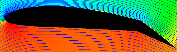

Почему у Ан-2 на эксплуатационных углах атаки до 20 градусов предкрылок вопреки теории прижат к крылу избыточным давлением ?
Нет там избыточного давления* при 20 градусах. Но поскольку предкрылок выдвигается не вперёд, а вперёд-вниз, то его нелегко сдвинуть усилием, направленным вперёд-вверх, не находите?
* - Кроме "давления" от пружинок, которыми, возможно, оснащён предкрылок. Уж не знаю, какими механизмами и регулировками на самом деле обеспечивается синхронность срабатывания правого и левого предкрылков - но подозреваю, что они не просто отданы во власть воздуха.

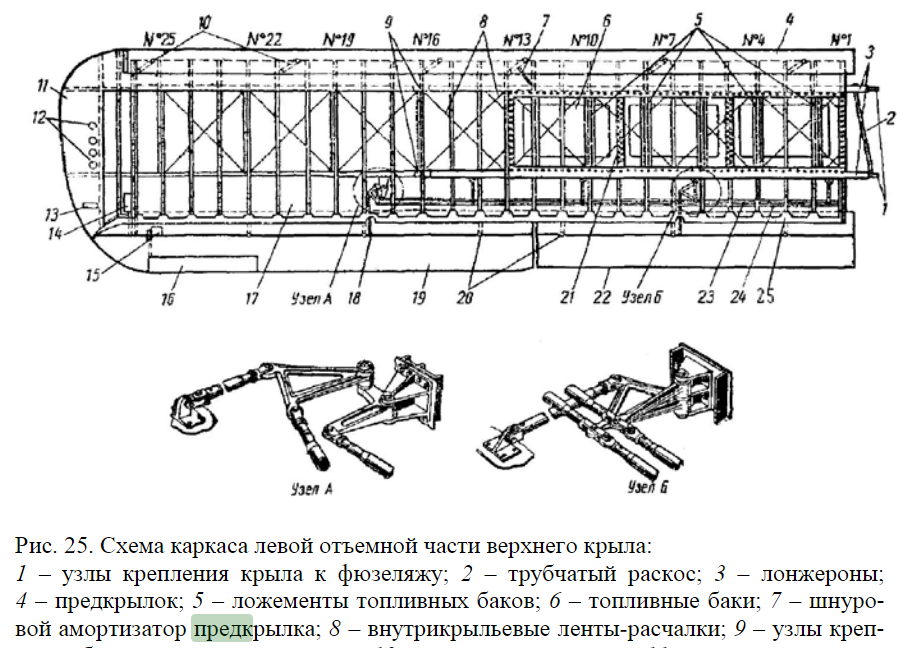

Предкрылки на Ан-2 выдвигаются вперёд и во внещнюю сторону у каждого крыла на качающихся кронштейнах , ничем не синхронизированы и никаких резиновых амортизаторов не имеют .На рулении и в начале разбега хаотично хлопают , а потом набегающим потоком прижимаются к крылу ..
Мне верить вам или техническому описанию (п.7)? Да и про эксплуатационный угол 20 градусов вы наврали: стояночный угол Ан-2 ок. 12 градусов, а они уже "хлопают".
Screenshot 2025-07-13 at 15-55-18 Раздел 1 - Чекрыжев Н.В. Конструкция и техническое.pdf.png
И ещё нюанс: а какое давление в щели между предкрылком и крылом. Оно там тоже будет пониженным, причём зависит от открытия щели (что, вероятно, и обеспечивает гистерезис срабатывания предкрылков: закрываются на большей скорости, чем открываются - поэтому хлопают меньше).
/Замечу, я никогда раньше не интересовался автоматическими предкрылками - но вот немного подумал и постулировал амортизаторы и гистерезис - и мимо давления на задней поверхности предкрылка не прошёл (которое может быть даже важнее амортизатора). А кое-кто, не шевельнув извилиной, уже в науке усомнился. В игнор!
Когда точка торможения (точка, где поток делится на обтекающий профиль снизу и обтекающий сверху), при увеличении угла атаки, сдвигается назад, за границу профиля и предкрылка, носок предкрылка мнаружи обтекается с высокой скоростью и кривизной - вот предкрылок и отсасывается. По этому жн принципу работает датчик критических углов на Як-18Т: это шарнирно закрепленная лопаточка на нижней части профиля: на околокритических углах лопаточка отклоняется вперед, вызывая этим сиграл о приближении к срыву.
Да оно-то понятно качественно. А количественно - уже на альфа 5, если отклонить закрылок на 20 - точка деления потока оказывается за предкрылком. На рисунке профиль NACA 4412, но не думаю, что на Р2 картина существенно отличается
А хлопает предкрылок при альфа >12, т.е. это пороговое значение*. Что-то его удерживает при меньших альфа, когда на всей передней поверхности давление уже пониженное. То ли резинка, то ли давление на задней поверхности, то ли угол между равнодействующей сил давлений и осью шарнира. То ли всё вместе.
* - насколько я понял, при взлётном положении закрылка.

Разница между Р-II -14 и NACA4412 куда выше, чем Вы считаете. И толщина нашего профиля больше, а, особенно, роль играет сильно более тупой носок. По- любому, настройка геометрии и упругости фиксатора з
Предкрылка выполнена с целью его открывания примерно на Сумакс.
Синхронизации нет, и предкрылкиоткрываются вразнобой, но с небольшим интервалом, если первый еще не уберется.
Подозреваю, что положение точки деления потока больше зависит от абсолютного альфа, чем от кривизны носка. И, пожалуй, не так уж неправ казак насчёт угла срабатывания. С опущенными на 20 закрылками нулевая подъёмная сила получается при альфа ок. -15 (отсчитываемом по хорде, не считая закрылка). Значит, на стоянке с опущенными закрылками абсолютный альфа = 15 + стояночный угол 12 + угол заклинения 3, итого 30. С "чистым" крылом в горизонтальном полёте угол тангажа 20 соответствует абсолютному альфа примерно 28.
