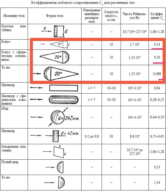

Мне любопытно, каким образом смогут объяснить такую разницу в Сх одного и того же предмета, но атакуемого воздухом с диаметрально противоположных сторон (со стороны вершины конуса и со стороны сферического основания) те, кто наотрез утверждает о том, что, якобы, в создании аэродинамической подъёмной силы тыльная сторона предмета не участвует совсем.
Ведь то, что мы видим в таблице - это ведь общеизвестный и абсолютно достоверный факт, отрицать который могут только явные неадекваты.

Если не возражаете ..я смогу пожалуй пояснить но ..исходя исключительно из курса аэродинамики..(законов Природы)
  1. Вершиной к потоку - за основанием конуса -появляются вихри...Результат = большое сопротивление..
  2. Основанием к потоку - вихри НЕ ПОЯВЛЯЮТСЯ так как задняя сфера заполнена материалом конуса. Сопротивление меньше.
Отсюда - вихреобразование всегда вредное сопротивление.
Да - не участвует ..
ПС образует: площадь и угол атаки.
