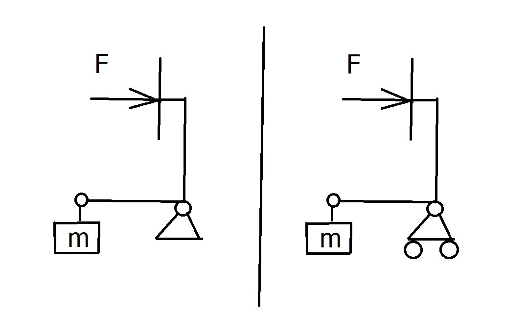

Нет, я говорил о силах, а кто-то (не будем показывать пальцем Анатолия на Чечако) приплел энергию. Но, если хотите, я на пальцах покажу, что энергии одинаковы.
Смотрим картинку: слева - качалка неподвижная относительно земли, на нее дует ветер (как у вас физиков принято) и создает на пластине силу F, которая уравновешивается на рычаге массой m. Справа та-же качалка на колесиках движется навстречу "штилю" с со скоростью ветра с левой части картинки. И то-же равновесие. Потенциальные энергии тела массы m - одинаковы, силы F - одинаковы. Кинетическая энергия движущейся горизонтально массы не влияет на равновесие системы - похер на нее.
Конечно, Великие физики, схемка сложная для понимания, ну вы старайтесь...

Следовательно, Вы невнимательно посмотрели и на фотографию, и на эскиз.
Следовательно, у вас задача меняется как бык поссал. Вот что это значит.

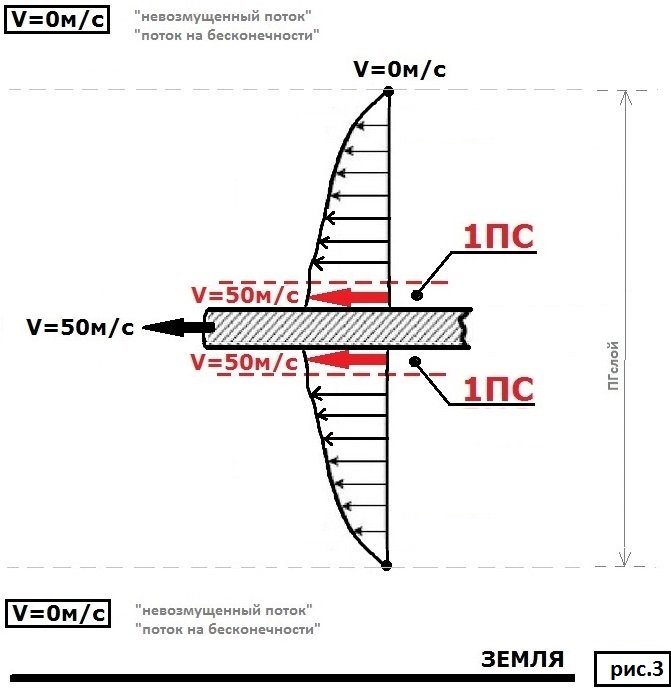

Специально для Великого Гениалища: пример без АДТ.
Берем лист фанеры в руки Великого и выходим в поле. В поле дует ветер - 5 м/с, Великий чувствует силу этого ветра - фанера давит на руки.
Ветер стих, штиль. Гениалище побежал со скоростью 5 м/с. И чувствует силу - фанера давит на руки.
Вопрос к бегуну - силы одинаковы или нет?

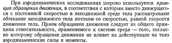

Вы так и не поняли до сих пор что из себя представляет принцип обратимости движения.
Повторяю, и в первом и во втором случае ПРОЦЕССЫ с точки зрения физики протекают одни и те же с одними и теми же результатами.
До Вас так и не дошло как и для mpn, что принцип обратимости это не "Ой получилось совершенно случайно одинаково, а процессы разные", а действие одних и тех эже законов физики с одними и теми же формулами.
А вот найти эти самые одинаково применимые физические законы Вы не в состоянии по причине засевших в мозгах "старообрядческих святых писаний" В этом отношении Вы неисправимы от слова совсем.
А не надо выдумывать свой принцип обратимости (обращения вообще-то) движения. Вне палаты №6 он такой:

Формула Ньютона на основании его 2зН описывает появление и значение силы (R) - для ПЛОСКОЙ пластины (листа фанеры).
Ньютон не создавал теорию, для расчета ПС крыла самолета, он умер за 176 лет, до создания первого самолета. (1903 - 1727)
Включите наконец голову! Водопроводчик, блин!
То чем занимался Ньютон, сейчас в строительстве называется "Ветровая нагрузка на здания и сооружения".
А вот когда начала зарождаться авиация, то аэродинамисты т.к. ничего не имели своего - взяли формулу Ньютона (после смерти Ньютона) и заточили ее под свои тупые теории. Ньютон тут каким боком?
Он лично тебе разрешал брать его скорость ветра и менять скорость ветра в его формуле на скорость отброса воздуха вниз от крыла?
Он лично тебе разрешал брать его плоский лист фанеры и менять его на выпукло-вогнутый профиль? или на твой дебильный цилиндр?
Твоя личная формула где? Где твоя формула на основе твоих экспериментов?
У плоского листа фанеры при АУ=0°... ПС=0. Так понятно?
У выпукло-вогнутого профиля при УА=0° имеется ПС в 10 раз меньшая от потребной.
Формулу напиши свою, которая у тебя учитывает геометрию профиля.
ЕСТЬ у тебя такая формула?
НЕТ?
Так чего ты к Ньютону докопался?
Он тебе что то должен по самолетам?
Повторяю, и в первом и во втором случае ПРОЦЕССЫ с точки зрения физики протекают одни и те же......
Специально для дебилов!
Процессы протекают разные - результаты одинаковые.
На весы можно встать и получить на них результат в 80кг. Процесс называется "Статика".
На весы можно сыпать дробь, определенной толщины и с определенной высоты и получить на них результат в 80кг. Процесс называется "Динамика".
Так водопроводчикам, которые умеют вкручивать кран 1/2" в бочку.... понятно?
В принципе обратимости утверждение о том, "что нет разницы" речь идет о Силах.
А СИЛА - это результат от ПРОЦЕССА, а не процесс.
Водопроводчикам надо начинать изучение физики - с принципа причинно-следственной связи, который принят в физике.
Физический процесс - это причина.
Результат от физического процесса - это следствие.
Причины могут быть разными, а следствие одно.

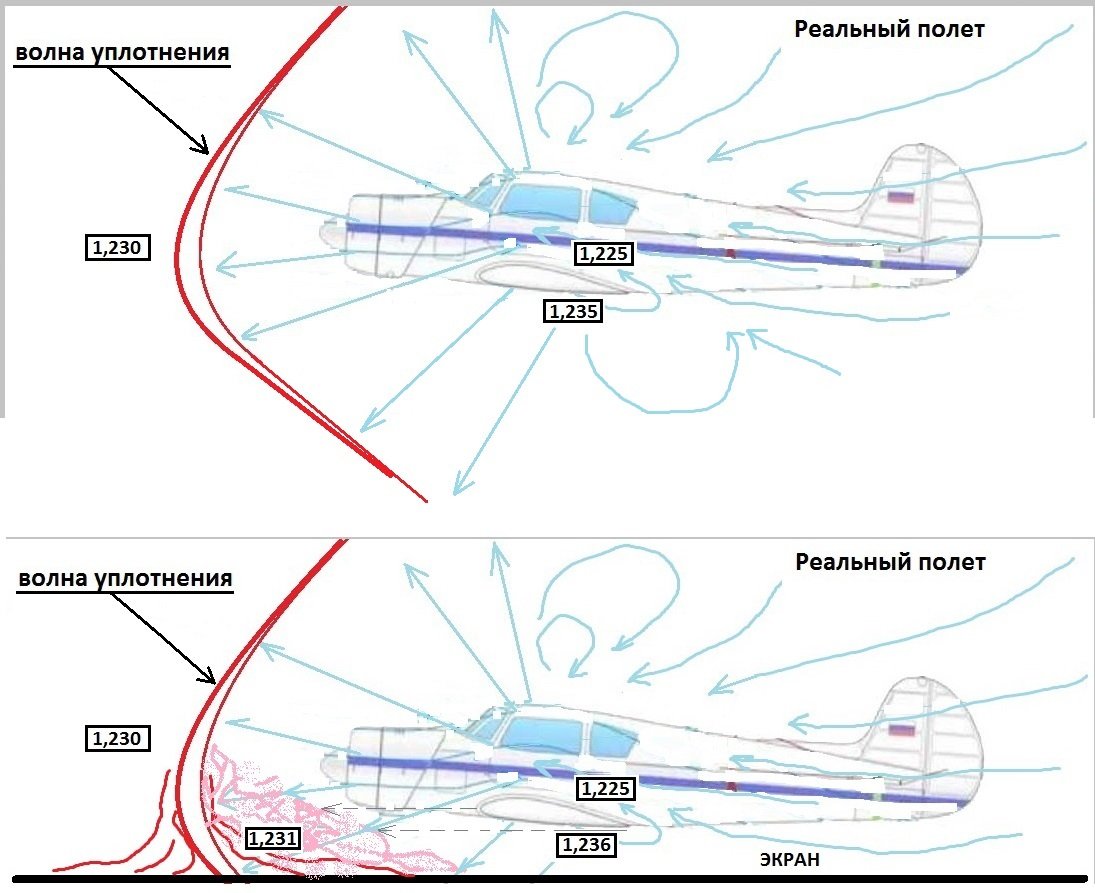

Собственно процесс этой манипуляции идет уже 434 страницы... Принцип обратимости не от отрицает, но тут же: в аэродинамической трубе - это другое. Конечно, другое - у тебя в голове.
Умник ! При движении предмета в стоячем воздухе за счёт вязкости близлежащий к поверхности воздух начинает движение вслед движущегося предмета . При этом происходит столкновение со стоячим воздухом и на границе столкновения происходит поджатие , т.е. образуется повышенное давление , которое несколько корректирует атмосферное вокруг предмета..Особенно этот процесс актуален при движении предмета (крыла) вблизи экрана ! При обратимом движении (в АДТ) воздух просто тормозится , не создавая никакого повышения давления в близлежащих слоях ..
Молодец! так держать! Вот вам от меня подарок к вашему тексту:
Не прав немного!
Торможение потока под крылом вызывает сжатие воздуха и повышение давления под крылом.
Это Ваши картинки не правильные ! При движении с скоростью самолёта ЯК-18Т не будет никаких волн уплотнения перед движущимся самолётом , тем более перед винтом ..Звуковые уплотнения волн давлений будут уноситься в разные стороны с сверхзвуковой скоростью растворяясь в безбрежности ! Такие "волны уплотнения" правильно назвать скачком уплотнения , которые образуются на около звуковом и сверхзвуковом обтекании .. Частицы воздуха не успевают убежать вперёд поверхности предмета , движущегося с скоростью звука и более , наслаиваются и создают скачок уплотнения .
Не прав немного!
Любое торможение частиц воздуха вблизи движущейся поверхности вызывает некоторое падение концентрации молекул вблизи поверхности предмета обтекающим воздухом и соответственно уменьшается там плотность а значит и давление ..Именно по этой причине при увеличении скорости течения воздуха(жидкости ) в трубе падает давление..

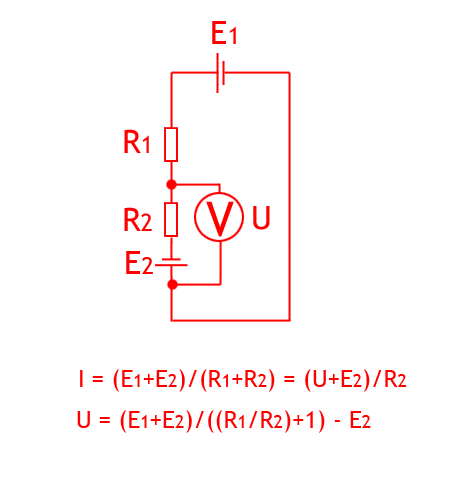

Не хватает той откачивающей ЭДС.
Да пожалуйста:
Причём E2 и R2 можно поменять местами - суть одна: на "измеряемом" участке кроме внешнего напряжения присутствует собственная ЭДС, и уравнения запишутся так, как на картинке. Нюанс: если R1 = 0, то полюбому U = E1. То есть при высоком сопротивлении шланга и малом сопротивлении на входе откачка не способна* сильно повлиять на уровень воды в мерной трубке.
* - возвращаясь к гидродинамике, откачка будет разгонять воду, а т.к. скорость на входе и на выходе одинакова - то рост скорости будет увеличивать долю потенциальной энергии, перешедшей в кинетическую, для порций воды, протекающих из бака мимо мерной трубки. То есть увеличит бернуллиевскую разницу давления - но она в итоге невелика, ведь расход (и примерно скорость) при совместном действии "подкачки" и "откачки" мы знаем. Основная разница - не бернуллиевская, а гидростатическая. А она требует существенного соотношения R1/R2.
Так что шерше ля сури)) Для чистоты эксперимента можно вывести выход шланга вровень со входом измерительной трубки и тем самым убрать E2.
Утопшая теоретическая мышь может повлиять на общий поток из трубы.
Стадия торга детектед. На самом деле стадия частичного понимания. Вообще, любой сантехник при описанном поведении мерной трубки смекнёт про засор на входе.
Нарисуйте правильные.
Волна уплотнения идет даже перед фурой, которая едет со скоростью 80км/час.
Жаль что у вас нет машины и вы не ездили по трассе.
Волна уплотнения и скачек уплотнения это одно и тоже.... называйте как хотите - это зона повышенного давления из-за сжатия воздуха. Образуется перед телом при любой скорости тела. От скорости только зависит ее интенсивность размеры и значение повышенного давления в ней.
Сказки про около и звуковую скорость оставьте себе и дуракам, которые вас этой дурате научили.
